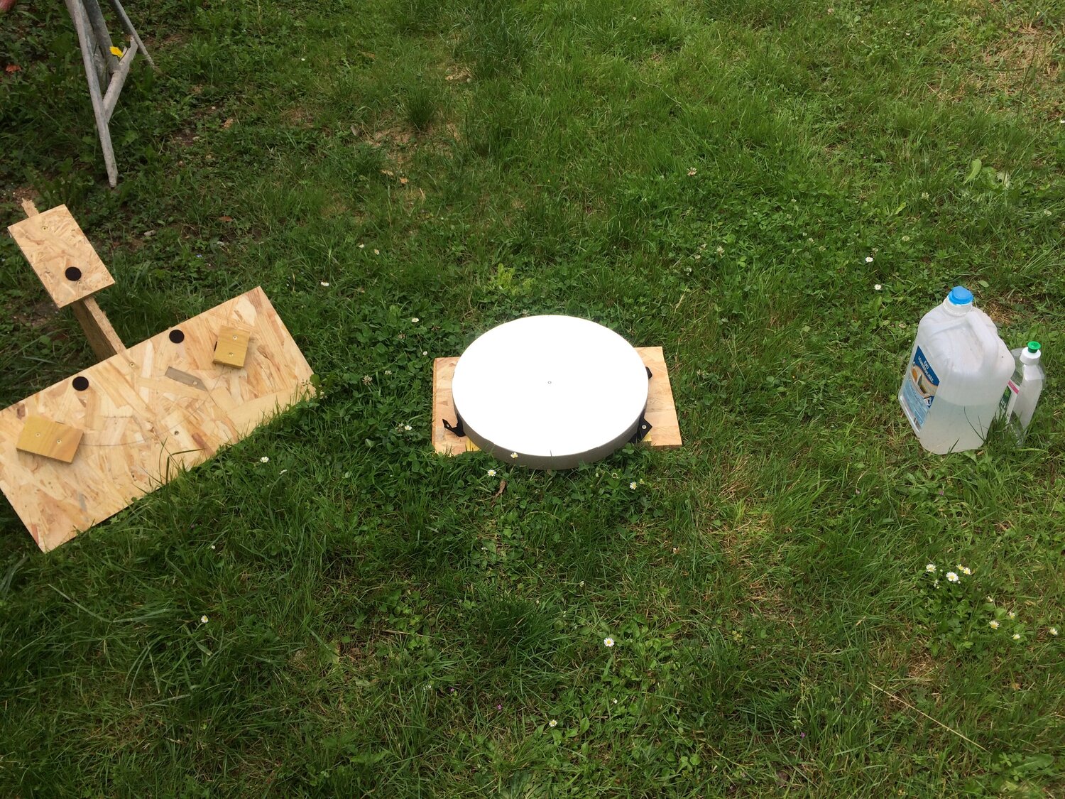

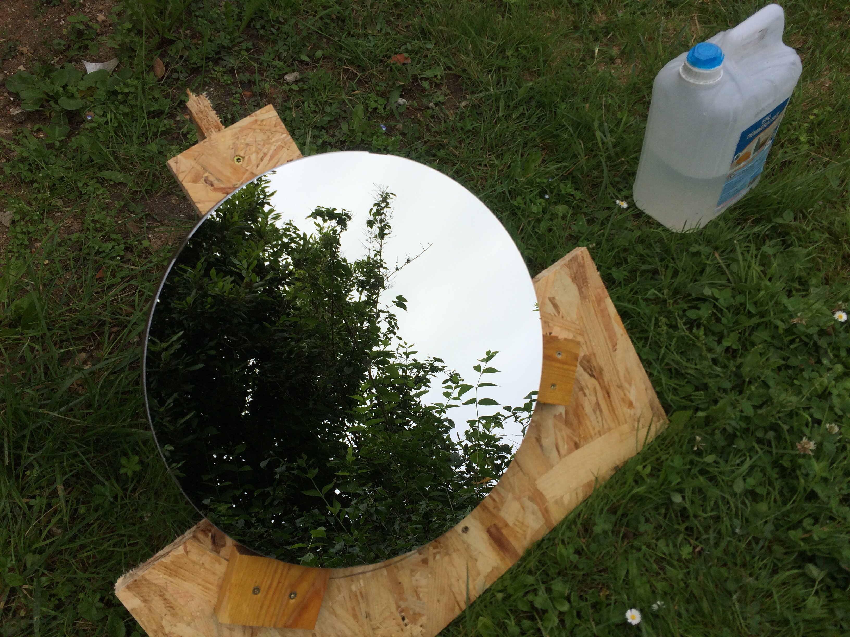

6fab Posté 3 juillet 2021 Posté 3 juillet 2021 Pour compléter le post sur ce gros bébé perfectible mais sympa : j'ai nettoyé le miroir primaire qui le méritait après 4 ans de service... A savoir, 3 lanières sont collées sur le bord du miroir, il faut incliner légèrement la caisse du primaire pour accéder aux vis retenant ces lanières. Après, c'est assez simple, lavage à grande eau sur support 3 points puis lavage au liquide vaisselle aux doigts, enfin, rinçage à l'eau déminéralisée et aspiration des dernières gouttes au coton sur support à 45 degrés. Bon ciel ! Fabien 2 Citer

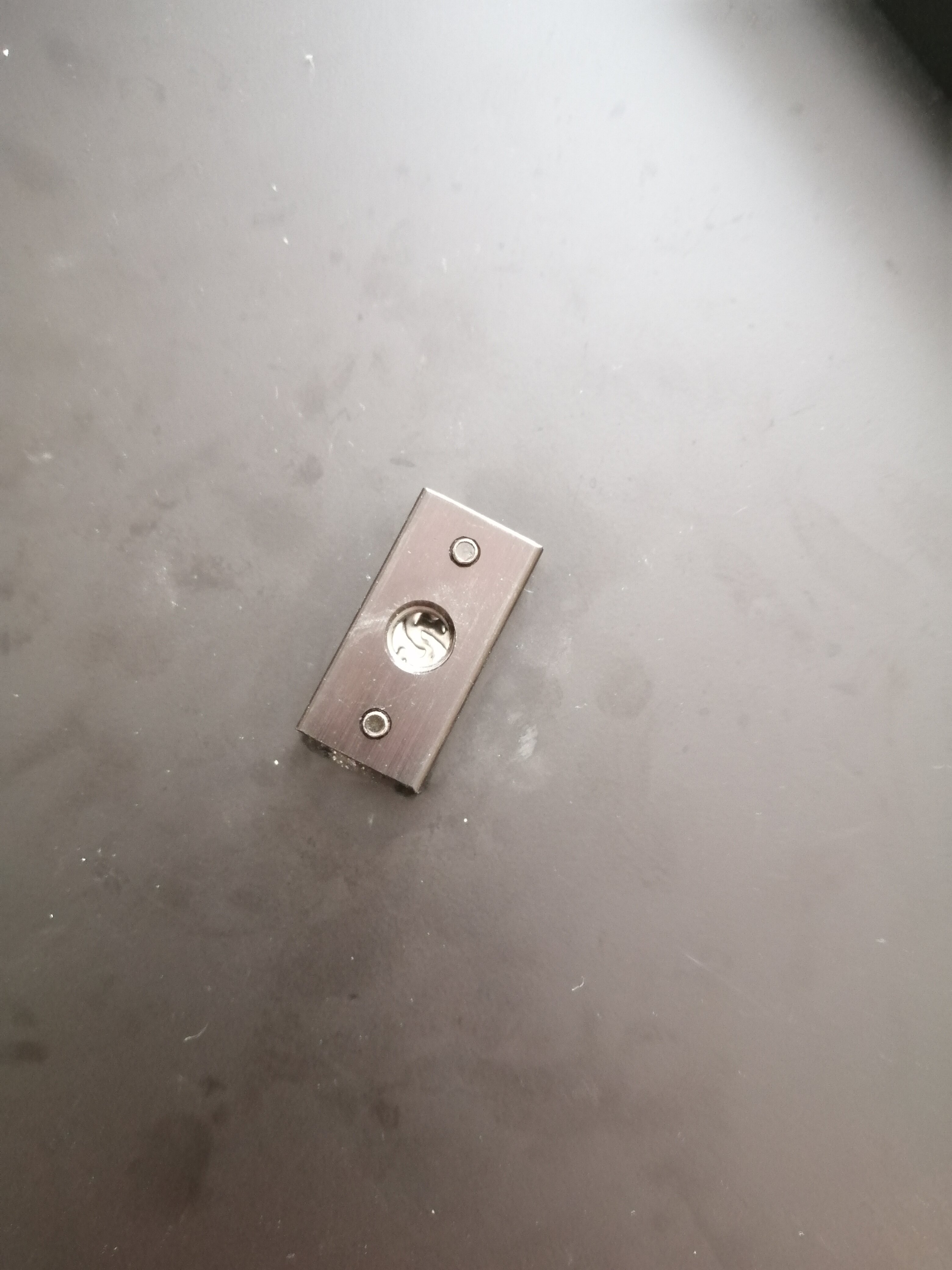

Alhajoth Posté 18 juillet 2021 Posté 18 juillet 2021 Hello, Les molettes droites de mon porte-oculaire tournent dans le vide. Celles-ci comportent chacune un trou, et une vis doit sans doute s'y trouver profondément enfouie. Je suppose qu'un serrage de celle-ci résoudrait le problème. Quelqu'un connait-il le type de ces vis ? Merci. Citer
Messier31 Posté 18 juillet 2021 Posté 18 juillet 2021 Bonsoir, Ce sont des vis BTR ou six pans de 1.5 mm. 1 Citer

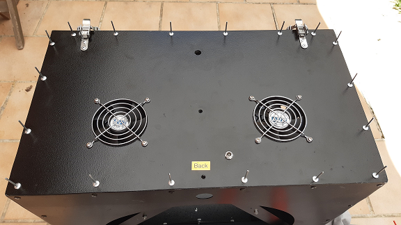

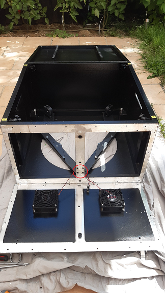

tictactoc Posté 22 octobre 2021 Posté 22 octobre 2021 (modifié) . Modifié 16 septembre 2023 par tictactoc 8 Citer
Bill24 Posté 22 octobre 2021 Posté 22 octobre 2021 Merci @tictactoc du partage. Hâte de lire tes retours après rodage sur le terrain. Au fait, les feins ES ne valent pas grand chose. As-tu prévu quelque chose pour le verrouillage en hauteur, en particulier lors des changements d'oculaire? Citer
tictactoc Posté 23 octobre 2021 Posté 23 octobre 2021 (modifié) . Modifié 16 septembre 2023 par tictactoc Citer
tictactoc Posté 31 octobre 2021 Posté 31 octobre 2021 (modifié) . Modifié 16 septembre 2023 par tictactoc Citer

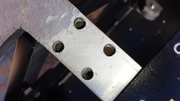

Alhajoth Posté 13 août 2022 Posté 13 août 2022 (modifié) Le 11/08/2022 à 23:11, _Laurent_ a dit : Stupéfaction la collimation dégage complétement lorsque je me rapproche de l'horizon (en ce moment les planètes sont basses en début de nuit). Pire que ça j'entends un "bong" lorsque je descend en dessous des 20°. Je vérifie, oh punaise mon miroir primaire bouge énormément lors du mouvement ! (...) Tous les autres astrams étant braqués sur saturne puis juju, je décide de m'y mettre. Je pointe et là une image absolument immonde bourrée d'aberration typique d'une dé-collimation Je remets le scope vers le haut, vérifie la collimation, tout à l'air d'aller. Je repointe et de nouveau une catastrophe. Le 400 rétamé par les lulu et les dob 150 autour de moi, la honte !!! Bref je repasse sur le ciel profond (après tout un 400 c'est fait principalement pour ça) et sauve les apparences. La soirée se termine, juste avant de plié je pointe Mars et là c'est encore pire qu'avant. Voir davantage Haha ! J'ai l'impression de revivre une soirée particulièrement angoissante que j'ai eue peu de temps après l'acquisition de ce télescope. Sauf que moi, je m'étais résigné, me disant que c'était comme ça, que du fait du système de sangle, il était "normal" que le miroir bascule quand on était à l'horizontale. Je n'avais pas d'avantage enquêté. Mais du coup, grâce à ton intervention, je vais me livrer à quelques vérifications ! Modifié 13 août 2022 par Alhajoth Citer
kiwi74 Posté 13 août 2022 Posté 13 août 2022 Faut quand même avouer que ce système de sangles est très con.... J'ai eu aussi cette mauvaise surprise du miroir qui bouge dans mon 400 lorsqu'on pointe à très très basse hauteur... Citer
_Laurent_ Posté 13 août 2022 Posté 13 août 2022 Le 12/08/2022 à 08:28, LH44 a dit : Que pour la nième fois que je lis un retour sur les ES400 il faut systématiquement les bricoler un peu pour qu'ils fonctionnent normalement mais comme c'est connu de tous ce n'est pas vraiment un soucis car une fois les petits pbs réglés ça en fait un super instrument pour pas très cher Voir davantage Je n'aurais pas mieux dit En tous cas merci à tous ceux qui ont participé à ce forum. Vous m'avez permis de conforter dans mon choix et surtout mieux appréhender les défauts de l'ES400. Le 13/08/2022 à 15:41, Alhajoth a dit : J'ai l'impression de revivre une soirée particulièrement angoissante que j'ai eue peu de temps après l'acquisition de ce télescope. Voir davantage Du coup je suis content de pouvoir l'enrichir à mon tour pour éviter toute syncope de prochains propriétaires Depuis ma réparation aucune "bascule" du miroir près de l'horizon. La collimation semble stable. J'ai même pu observer le lever de Saturne et Jupiter \o/ Jetez un petit coup d'œil à vos scopes ou cas où Le 13/08/2022 à 15:42, kiwi74 a dit : Faut quand même avouer que ce système de sangles est très con.... Voir davantage Cela dit je suis content qu'elles soient là parce que si mon support s'était complétement dévissé elles auraient évité un carnage. La semaine prochaine les nouveaux ressorts arrivent (j'ai un deuxième jeu si quelqu'un est intéressé) ainsi que les clicklock baader (le 2" et le réducteur 1,25". Il me manquera plus que la jupe et je serais au top (maman est déjà sur le coup) Citer
Alhajoth Posté 14 août 2022 Posté 14 août 2022 Le 13/08/2022 à 18:27, _Laurent_ a dit : La semaine prochaine les nouveaux ressorts arrivent (j'ai un deuxième jeu si quelqu'un est intéressé) Voir davantage Ça pourrait m'intéresser. Citer
Alhajoth Posté 16 août 2022 Posté 16 août 2022 Le 12/08/2022 à 08:28, LH44 a dit : Que pour la nième fois je lis un retour sur les ES400 il faut systématiquement les bricoler un peu pour qu'ils fonctionnent normalement mais comme c'est connu de tous ce n'est pas vraiment un soucis car une fois les petits pbs réglés ça en fait un super instrument pour pas très cher Voir davantage Faire péter des rivets, tout de même, ça va loin, comme bricolage... pas à la portée de tout le monde. Citer

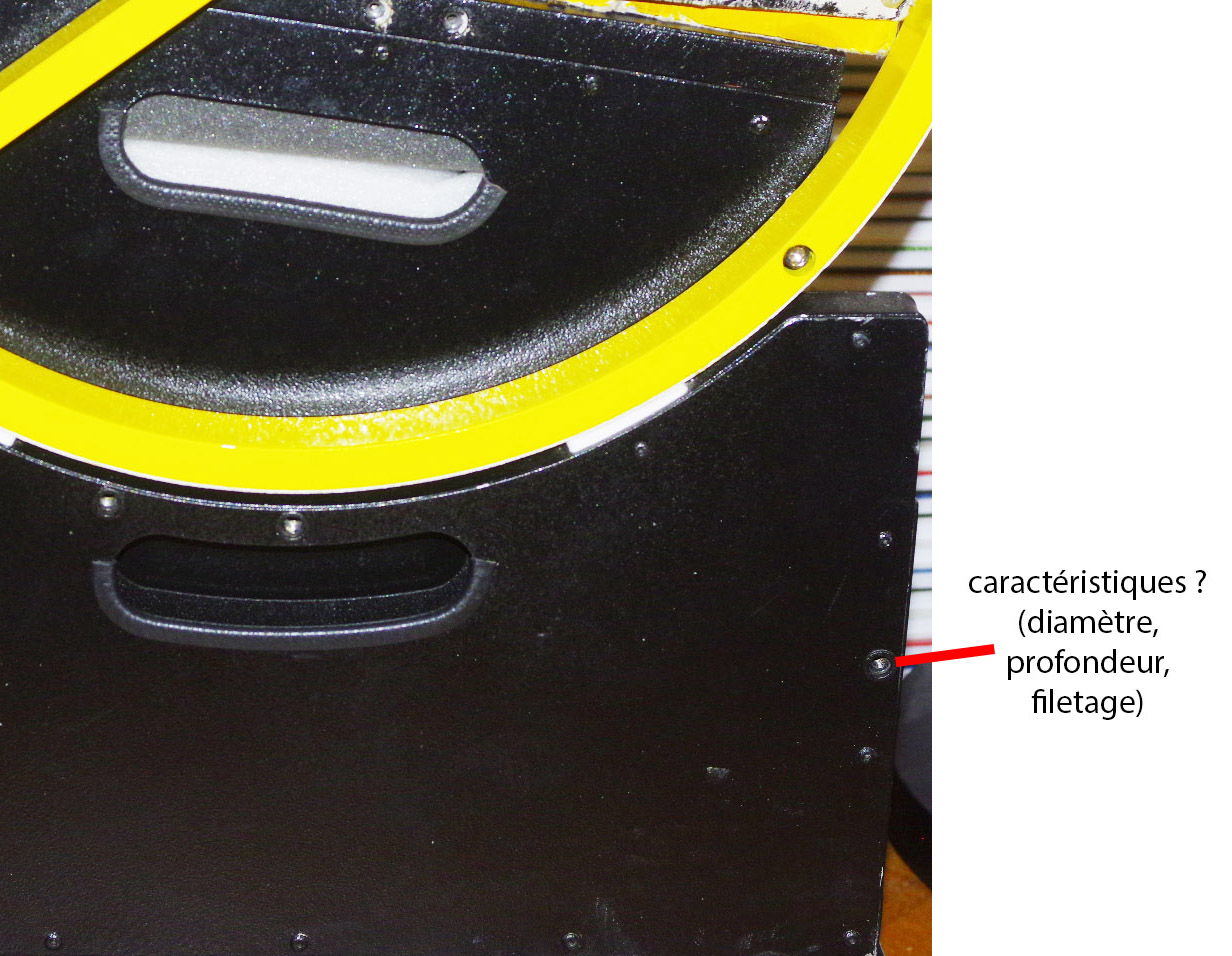

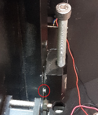

Alhajoth Posté 7 décembre 2022 Posté 7 décembre 2022 Quelqu'un exploite-t-il le trou fileté indiqué par la phot suivante ? Si oui, savez-vous quel type de vis on peut y mettre ? Merci. Citer
