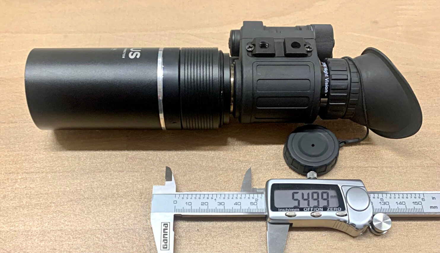

Nico69 Posté 1 mars 2024 Posté 1 mars 2024 Bonjour à tous dans la série « pimp my ES400 » j’ai besoin d’un conseil Je veux (motivation extrême je suis prêt à tout😁) faire de la photo (plutôt visuel assisté) avec un réducteur de focale /correcteur de coma (le nexus starizona 0.75x) pour permettre de baisser le F/D et d’élargir le champ. J’ai ma table équatoriale etc… pour avoir le BF de 55mm il me manque genre qq millimètres avec le miroir primaire remonté au max j’hésite entre plusieurs solutions : - remonter le primaire en mettant des supports silicone plus épais que ceux actuels - changer de PO pour mettre un baader steeltrack diamond - j’ai pas envie de scier mes barres mais après c’est peut être pas si compliqué - si vous avez d’autres idées je suis preneur A votre bon cœur Citer
sixela Posté 1 mars 2024 Posté 1 mars 2024 (modifié) Vu le secondaire assez largement dimensionné je monterais le miroir ou je scierais les tubes (pour mon 508 j'ai simplement fait deux jeux de tubes). Une solution plus simple est de commander le Nexus chez @JOKO (OVNI Vision); il a des Nexus sans la collerette de montage qui l'empêche de plonger plus loin dans le PO. Si, bien sûr, il est disposé à vendre ça à part...s'il a un stock réduit il est possible qu'il préfère vendre ça aux utilisateurs de ses produits OVNI-M/OVNI-B. Si on commande chez Starizona directement, on peut également leur demander de se débarrasser de la collerette pour $50. Petite photo d'un montage avec un Nexus sans collerette (c'est ici une photocathode au plan focal, mais le principe est le même pour un autre capteur): Modifié 1 mars 2024 par sixela Citer
Nico69 Posté 1 mars 2024 Posté 1 mars 2024 Ok la piste du nexus sans collerette est excellente je ne pensais que cela existe Je vais me renseigner auprès de JOKO J’imagine que le filetage est préservé ensuite du coup je ne sais pas bien comment je vais maintenir le train d’imagerie mais ça paraît largement faisable J’ai bien fait de demander!!😁 Merci Citer
Nico69 Posté 1 mars 2024 Posté 1 mars 2024 D’ailleurs j’aimerais savoir comment faire un 2eme jeu de tubes. Ils sont articulés d’un côté, je n’ai pas trouvé de tubes vendus séparément chez bresser ou ES. Je sais qu’un autre membre nommé olive a fait pareil, sans révéler la méthode employée si ce n’est pas secret je serai preneur! Citer
sixela Posté 1 mars 2024 Posté 1 mars 2024 Oui, en effet comme tu le vois chez moi le Nexus est vissé sur une "bête" extension 2" (avec l'anodisation un peu endommagée, pardon pour la photo). Le 01/03/2024 à 13:49, Nico69 a dit : D’ailleurs j’aimerais savoir comment faire un 2eme jeu de tubes. Ils sont articulés d’un côté, je n’ai pas trouvé de tubes vendus séparément chez bresser ou ES. Je sais qu’un autre membre nommé olive a fait pareil, sans révéler la méthode employée si ce n’est pas secret je serai preneur! Voir davantage Tu les a déjà contactés (le service après-vente)? Citer
Nico69 Posté 1 mars 2024 Posté 1 mars 2024 Non je n’ai fait que regarder sur les sites mais de toute façon je ne visualise pas bien la technique même dans le cas où j’aurais un autre jeu de tubes, c’est sciage puis collage? À quel endroit scier? Citer
