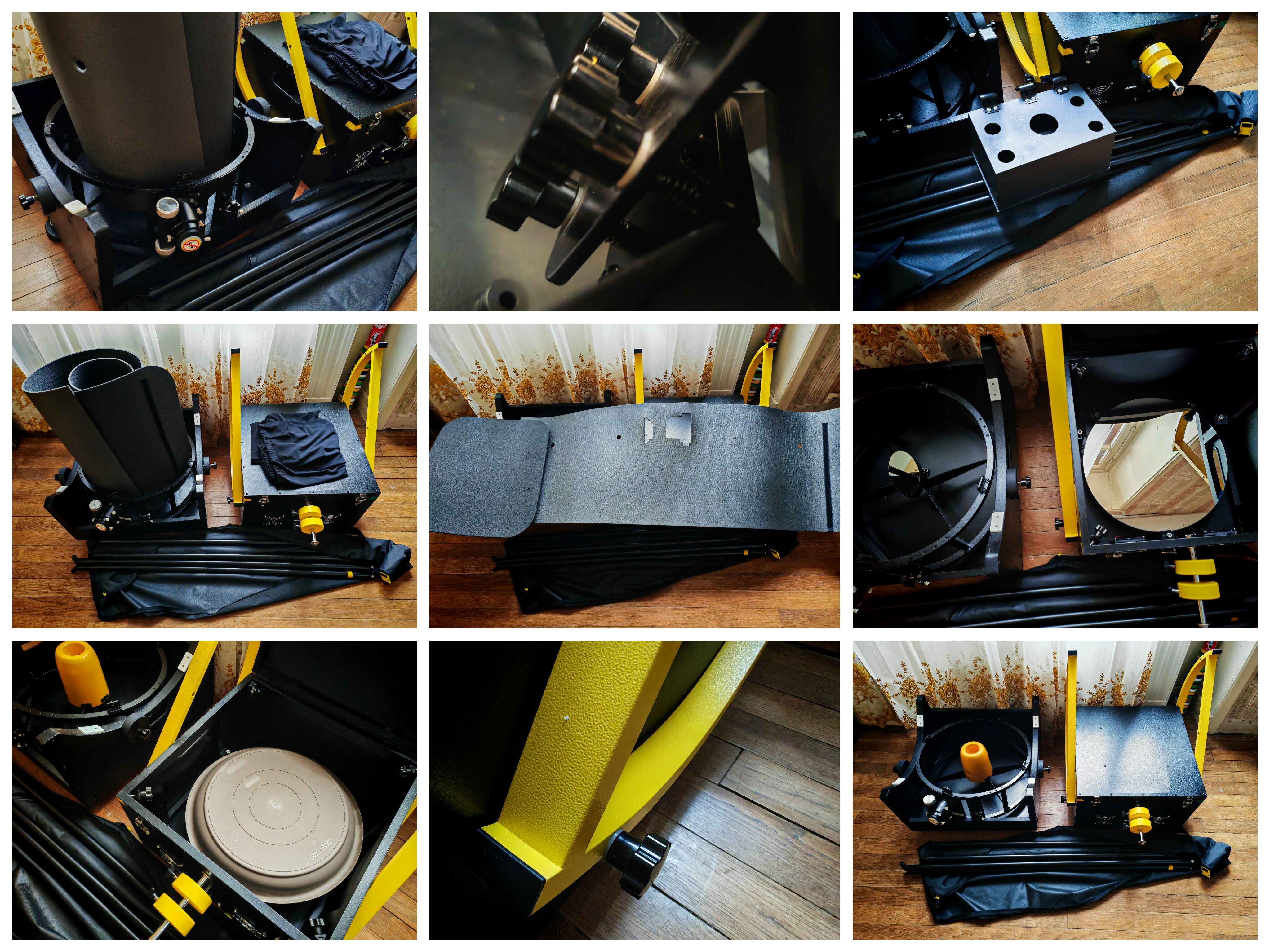

mais...vous êtes sûrs que de remettre les mêmes tiges aux mêmes endroits ça améliore quelque chose ? Si c'est le cas, c'est qu'elles sont différentes, mais à quel point de vue ? La longueur ? La rectitude ? J'ai des doutes...😲 Déjà, pour les fixations de la cage secondaire, là où les extrémités des tiges se joignent deux par deux, il faudrait savoir laquelle passe sur l'extérieur et laquelle sur l'intérieur, non ?

mais...vous êtes sûrs que de remettre les mêmes tiges aux mêmes endroits ça améliore quelque chose ? Si c'est le cas, c'est qu'elles sont différentes, mais à quel point de vue ? La longueur ? La rectitude ? J'ai des doutes...😲Déjà, pour les fixations de la cage secondaire, là où les extrémités des tiges se joignent deux par deux, il faudrait savoir laquelle passe sur l'extérieur et laquelle sur l'intérieur, non ?
Voir davantage
Regarde bien les extrémités, il y en a une sur les 2 qui est décalé vers l'extérieur
