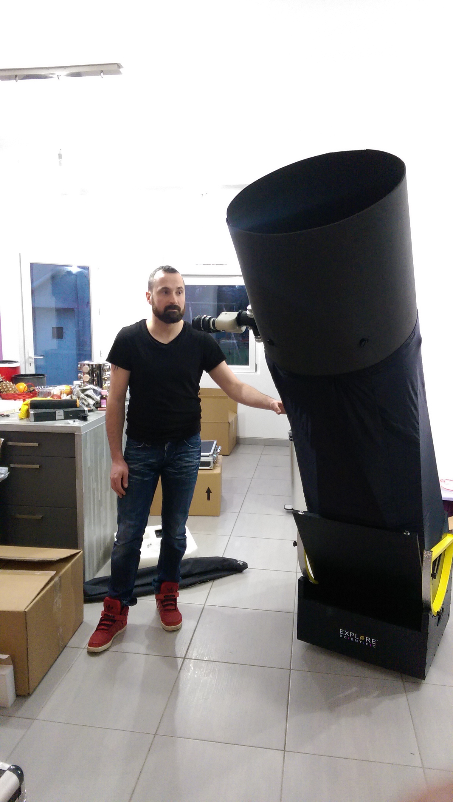

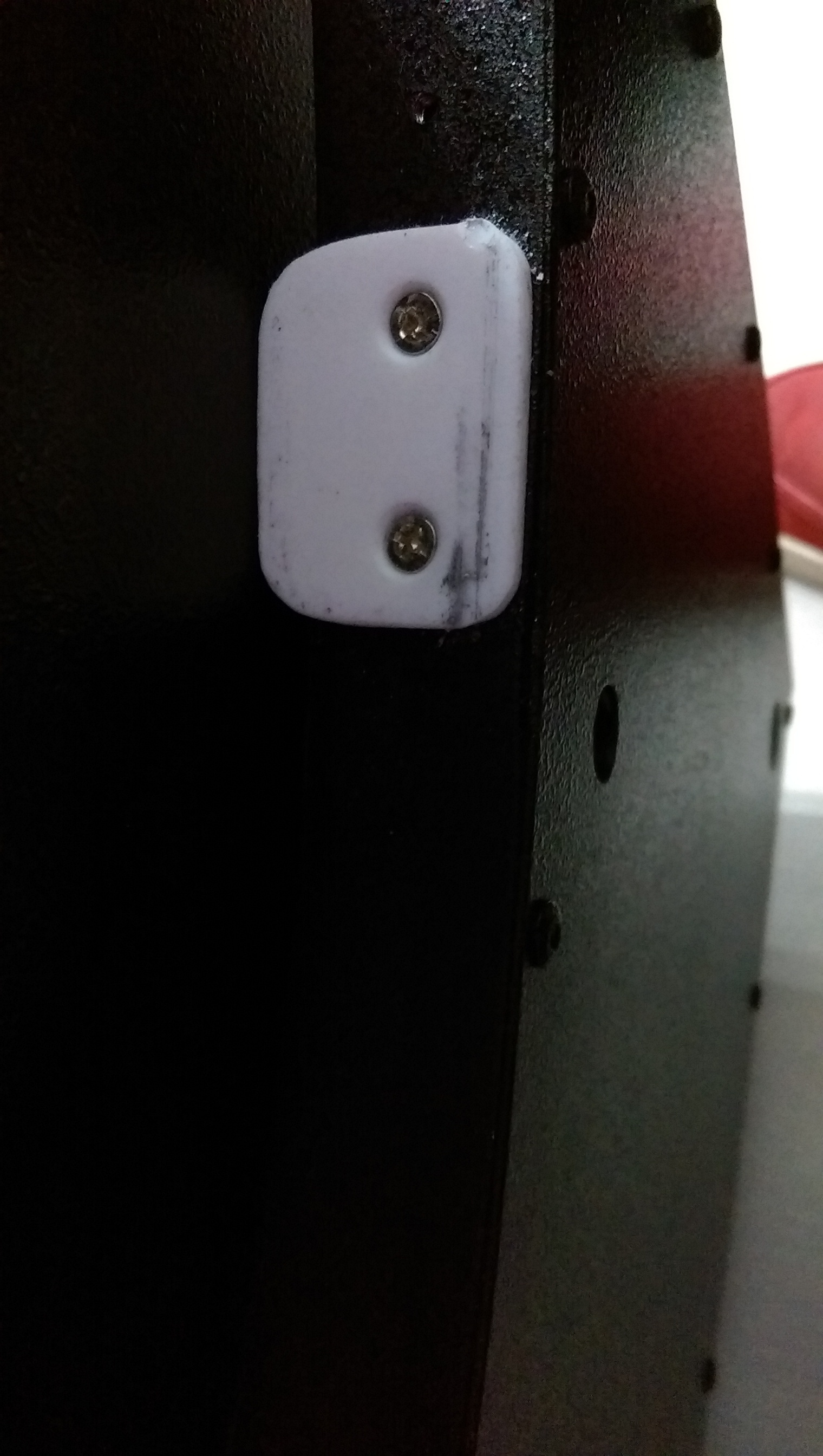

Bon.... je viens de recevoir ma nouvelle cage du secondaire. Première chose que je fais en déballant le matos c'est de regarder le miroir, et?.... ouf il a rien. Je décide de tout monter pour être sûr avant de renvoyer la première cage. Et là surprise, le pas de vis est différent, la vis peut passer mais en forçant bien comme il faut. Je laisse tomber bien évidemment. En colère je prends mon tournevis et change les pattes de fixations de la nouvelle et ancienne cage. C'est bon c'est fait, tout roule.

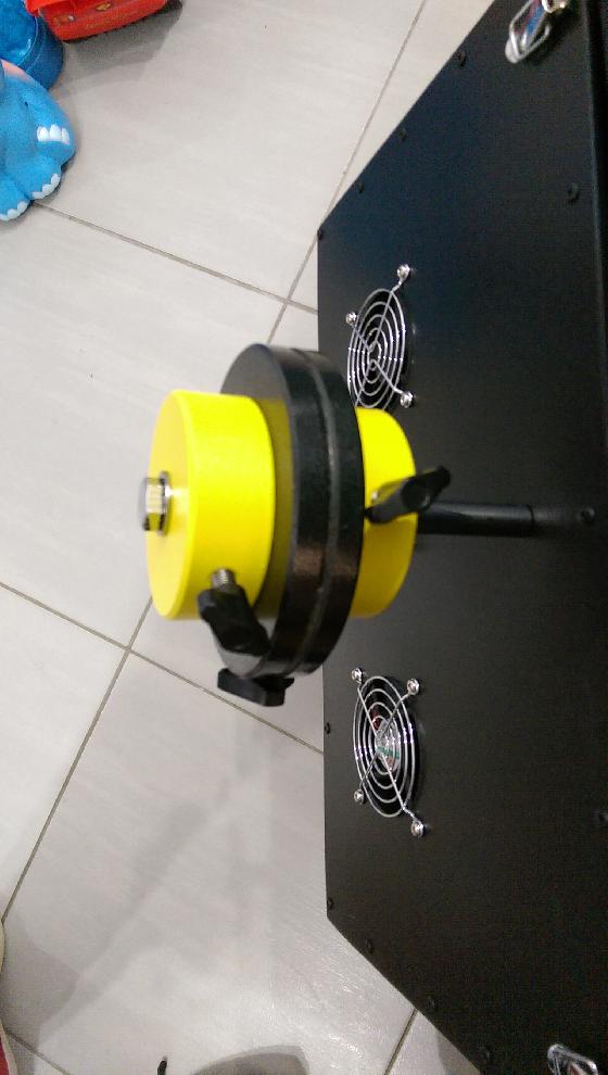

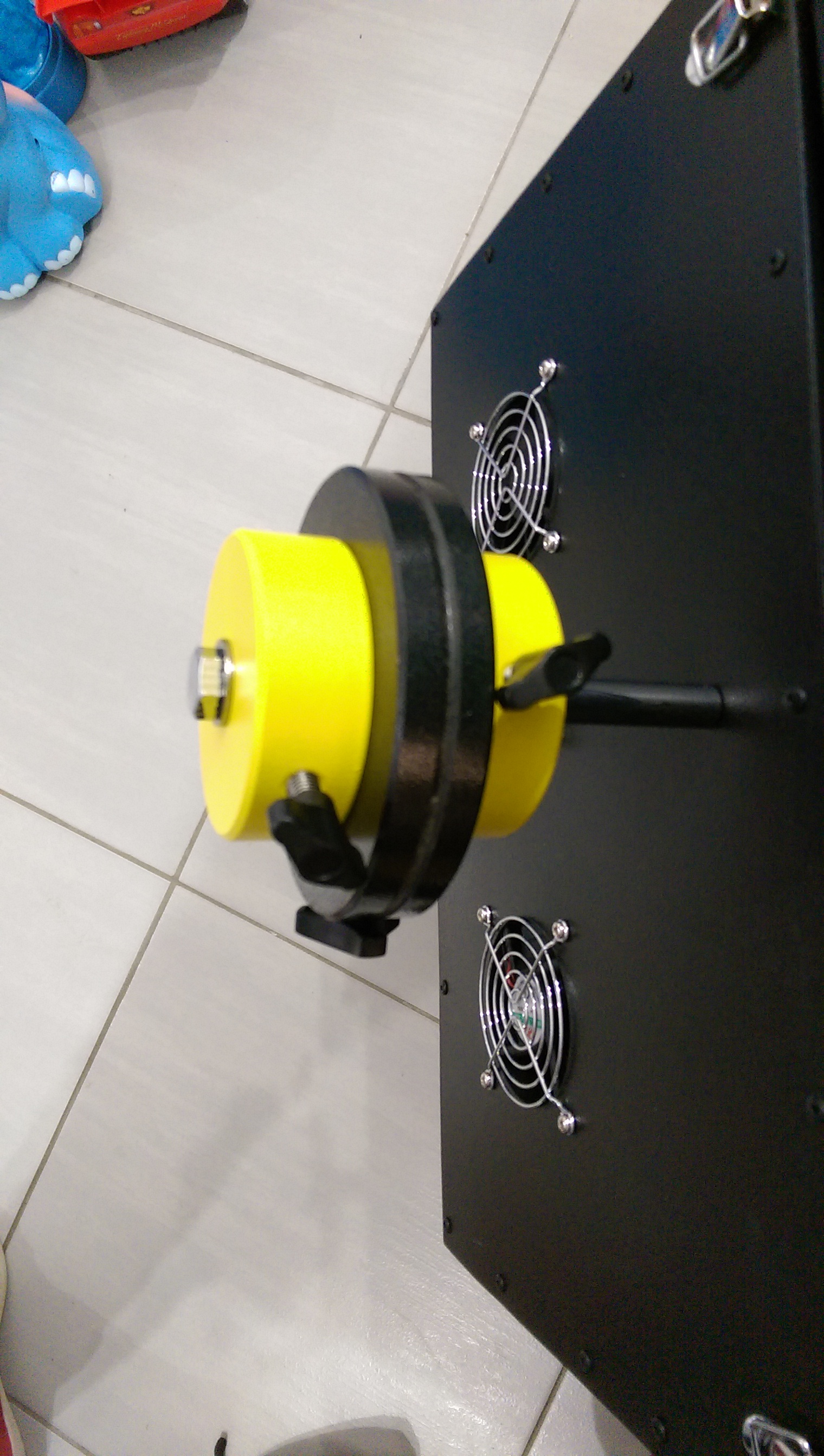

Je continue le montage pour tester l'équilibrage avec la bino et les contrepoids et tout ce qui accompagne le dobson (jupe, viseur, pare buée maison). Et bah c'est pas suffisant pour équilibrer le bousin. J'ai bien visser la cage sur les trous les plus haut. J'ai du rajouter un "petit" contrepoids de eq3 et le bloquer entre les deux petits contrepoids pour éviter qu'il se balade.
Ça fonctionne donc et s'équilibre bien. Mais ça rajoute pas mal de poids, j'ai bien peur que les pattes de teflon s'usent prématurément. D'ailleurs juste le temps de basculer une dizaine de fois pour équilibrer une des quatre pattes a déjà une trace. A voir donc avec le temps...
Sinon une petite image pour se rendre compte de la taille du bousin avec la jupe et le pare buée, je mesure 1m69. Merci de ne pas tenir compte du bordel chez moi à cette instant 😁, je sors tout juste d'un échange de secondaire.

Il faut qu'il se rode .A la longue tout va finir par prendre sa place ;)
Si tes patins sussent trop vite tu peux les changer pour des patins de teflon auto-collant que l'on met sous les meubles pour les faire glisser sur le sol .

Il sert à quoi ce pare buée à part faire encore plus gros ? :)
La cage du secondaire est ouverte, Donc à éviter la buée sur le secondaire lors de longue nuit. Ou alors c'est idiot?
C'est tout sauf idiot. Cela permettra d'éviter la buée dans la plupart des cas et sert aussi de pare lumière ce qui renforcera le contraste.
Par contre, s'il y a du vent, c'est le seul cas où il faudra le démonter.
Woké, la pare buée m'a coûté 6.50e et 30min de mon temps. S'il me sert pas c'est pas trop grave ^^
Je le mettrais tout de même lors des longues nuits ;)

  Subwoof a dit :
Pas du tout, mais il me semble vachement long, ce qui change encore plus l'équilibre.
Si je peux le couper ça m'arrange bien oui. Il fait 50 cm de long. Il me semblait qu'il fallait qu'il soit suffisamment long pour assurer. Trop apparemment, l'idéal alors? 30 cm?
J'avais le souvenir que la longueur d'un pare-buée devait faire le diamètre x 1,5, me trompe-je ? :?:
On en parle par ici, étape numéro 1: les dimensions ;)
Je ne le voyais pas si balaise ce 16":b:
Modifié par Captainboeing
Merci pour l'article ;)
Il parle de 1.5D pour lunette , cassegrain, Mais pas pour newton, c'est peut être moins sensible ?
Il est de taille tout a fait convenable au contraire! C'est le pare buée qui donnent impression.
  Captainboeing a dit :
Le règle d'or c'est qu'il doit être assez long pour que la lumière ne puisse pas atteindre le plan focal de l'avant, en face du PO (et plus éventuellement pour réduire l'exposition du secondaire au ciel, mais mieux vaut d'abord réduire les pertes en optimisant ça: isoler le miroir de son support, réduire l'émissivité de l'arrière s'il est exposé etc.). Et assez court pour ne pas causer de vignettage.
Le "1,5 fois l'ouverture", c'est au pifomètre.
