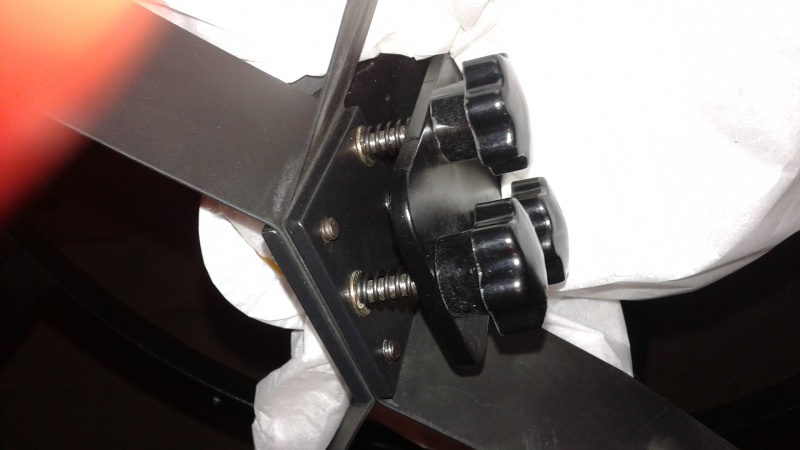

Mise à jour du bilan de la première page, où je parle du réglage difficile et peu précis du secondaire.
Je reviendrai bien entendu sur ce point quand j'aurais trouvé comment améliorer le système, il faut d'ailleurs que je retrouve les commentaires en parlant, certains ayant apparemment résolu le souci.

Sur mon ex Orion 14", j'avais intercalé une rondelle métal pour éviter le contact vis alu/platine alu.
  macfly51 a dit :
Re ;)
Ah oui, c'était cela, je vais m'en occuper, merci encore ! :)

J'attends ton retour. J'ai le même soucis sur mon ES300.
D'ailleurs, les 3 grosses molettes de réglage du secondaire, on les voit apparaitre lorsqu'on defocalise :be:

Oui cela marche bien. Il faut aussi gratter ou polir la base de vis d'origine qui ne sont pas plate.
Après la collimation est plus facile et tiens bien.

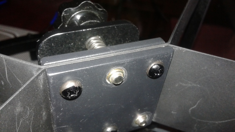

Sur l'ES on ne peut pas, les vis traversent la plaque alu supportant le secondaire :
Par contre :

De ce côté on doit effectivement pouvoir améliorer le frottement de la tête des vis en plastique sur la platine :

Oui, c est là qu'il faut mettre les rondelles. Entre les vis plastiques (qu'il faut gratter) et la plaque en alu.
Donc tondelle nylon entre la tête de la vis moletée et la plaque alu.
Elle ne me paraissent pas beaucoup vissées ces vis moletés.
Ça provoque de la flexion variable quand on incline le télescope, car les ressorts ne poussent pas assez.
Ça manque d'une (ou 3) vis poussantes pour tout vérouiller...
Ça devrait être faisable he percer et tarauder la platine et ajouter une ou trois vis poussantes.
Ou peut être mieux : mettre une rotule au centre, comme un écrou borgne sur lequel viendrait s'appuyer la platine selon le même prinhipe que les SCT : on mettrait la platine en pression sur cette rotule grace zu 3 vus tirrantes.
Une vis avec un contre écrou puis un éctou borgne permettrait de régler et fixer la distance entre la platine et l'araignée correctement.
Modifié par olivdeso

En vissant ces vis, des mouvements brusques imprévus du miroir se produisent, révélant certainement des torsions dans les poussées et tirants, et provoquant aussi une instabilité par les mini-chocs durant les transports, et même pendant les mouvements du scope lors des observations. :rolleyes:
Un système à améliorer en effet, de manière assez radicale comme tu le préconises, donc à penser et surtout à réaliser avec un bon bricoleur.

... une solution simple...changer les ressorts pour des plus raides...ils supporteront largement le poids du secondaire.
