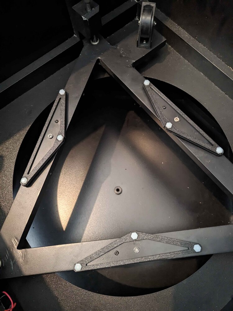

... une solution simple...changer les ressorts pour des plus raides...ils supporteront largement le poids du secondaire.
Je vais tenter cela, OK, reste à trouver des ressorts, et à évaluer leur raideur, je ne suis pas spécialiste en ressorts... :be:
Je vais aussi ajouter des rondelles en nylon, qui doivent être fines parce qu'il y a peu de marge.
  • Réponses 1.1k
Images postées dans ce sujet
  paradise a dit :
Je me suis débrouillé avec un pied à coulisse et un balance de cuisine. Avec le pied à coulisse tu fixes une longueur. Tu poses verticalement le ressort sur la balance puis tu le compresses avec le pied à coulisse. Quand la longueur est atteinte, tu lis la masse sur la balance.
Tu refais la même manipulation pour différentes longueurs. Tu traces le poids (masse en kg x 9,81) en fonction des longueurs. La pente de la droite te donne la raideur du ressort. C'est rustique et entaché d'erreur mais ça marche bien. L'idée est d'avoir l'ordre de grandeur de la raideur du ressort.
J'ai commandé les miens chez http://www.ressorts-sodemann.fr/boutique-en-ligne/ressorts-de-compression. C'est des Danois (site en français) avec un service impeccable à chaque fois que j'ai commandé chez eux et tu peux commander à l'unité. Enfin, 3 ressorts pour ce cas.
J'ai pris des ressorts, de mémoire, deux fois plus raides dont la base a été mise à plat. J'ai commandé différents ressorts qui ressemblent à ceux là: http://www.ressorts-sodemann.fr/boutique-en-ligne/search?pid=516%20RF.
Si je retrouve la référence exacte de ceux que j’utilise, je la donnerais. Ceux du lien précédent doivent marcher.
Pour les rondelles, j'en ai mis en acier qui doivent bien faire un mm d'épaisseur (à mesurer).

Très bonne idée. Moi je n'ai rien modifié sur le secondaire à par l'ajout d'une petite résistance chauffante. Par contre il est important de serrer les trois vis en laissant peu de jeux au ressort ce qui bloque mieux le secondaire. C'est vrai le réglage du laser dans l'oeillet est galère avec des sauts mais je m'y suis fait. Le plus important pour la tenue de la collimation entre le zénith et 10° est de coller les 3 inserts dans lesquels se vissent les vis de collimation car les ressorts sont un peu juste en compression même bien serrés et il a aussi un jeu entre les inserts et leur logement. Autre point : J'ai déformé le barillet ( mais réparé depuis en vissant trop les vis de collimation il faut faire très attention. Je vais mettre des rondelles nylon et poncer la base des molettes pour voir si le mouvement devient plus fluide.

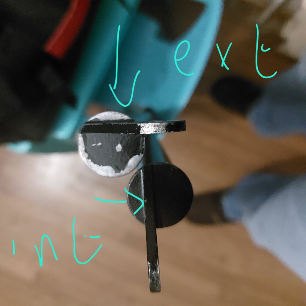

je viens de faire l'acquisition d'un es 400 génération 2 bien que n'ayant pu encore le tester pour cause de météo désastreuse, j'ai rencontré quelques petits problèmes de collimation liés au vis du secondaire et au porte oculaire
à part cela et une soudure cassée sur le rocker le reste est très correct
