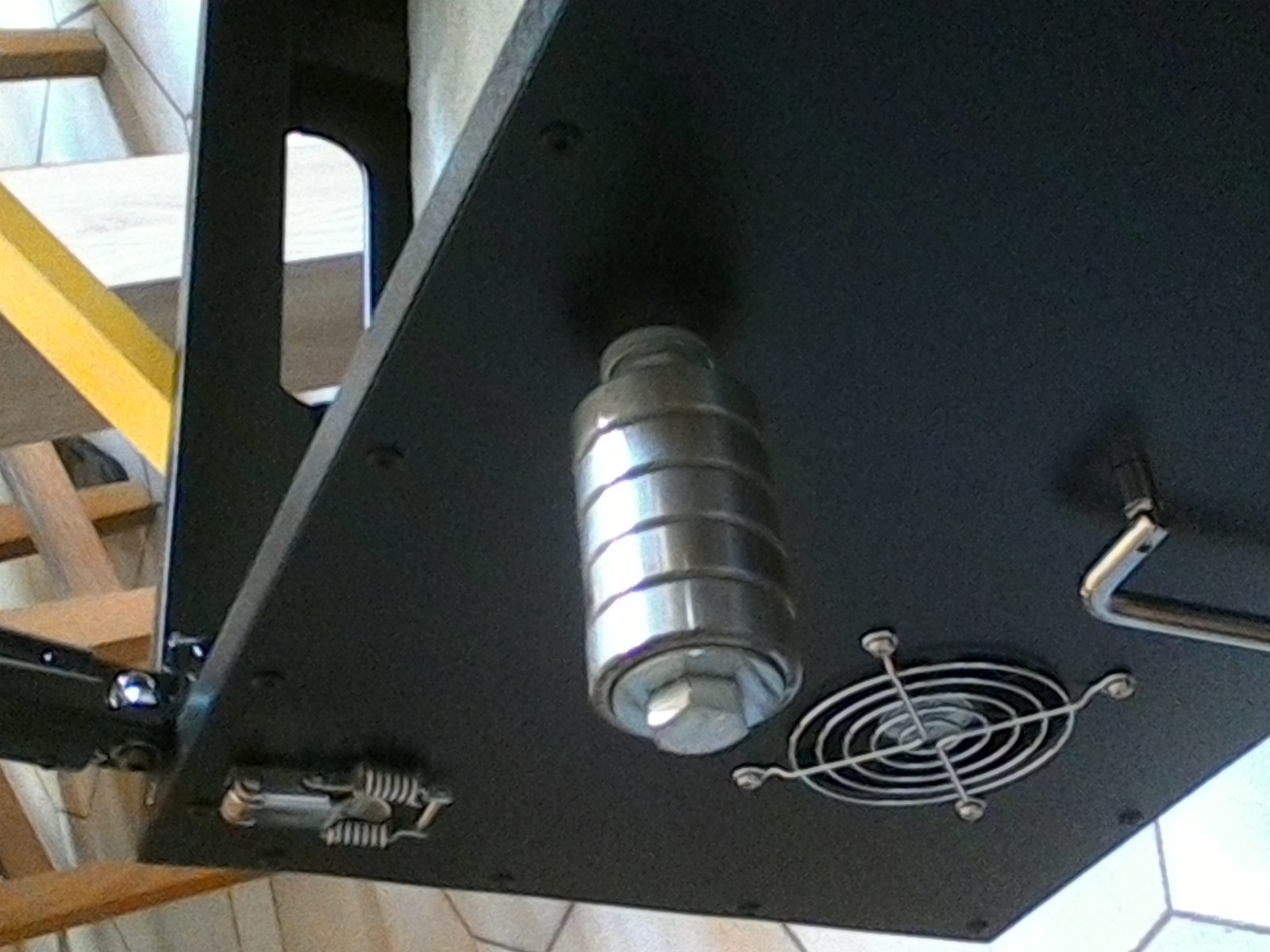

les premières modifs sur l'ES.
un petit contrepoids
des rondelles sur les vis du secondaire
modification du bouton moleté du truc point rouge
et enfin les accessoires
et voila pour aujourd'hui

après la première sortie qui m’a essentiellement permis d’appréhender le matériel,quelques petites corrections ont été nécessaire pour pouvoir utiliser le télescope.
1) l’équilibrage*: avec comme charge un oculaire et en positionnant les demies roues d,altitude en position haute, le tube optique ne cesse de remonter pour retrouver un équilibre, pour conserver un confort d’utilisation, il est pour moi impossible de placer les demies d’altitude en position basse ce qui aurait pour effet de faire remonter le porte oculaire. Les contrepoids fournis étant trop lourd et provoquant l’effet inverse, j’ai du me résoudre à fabriquer un contrepoids intermédiaire avec des roulements à billes ce qui a réglé le problème.

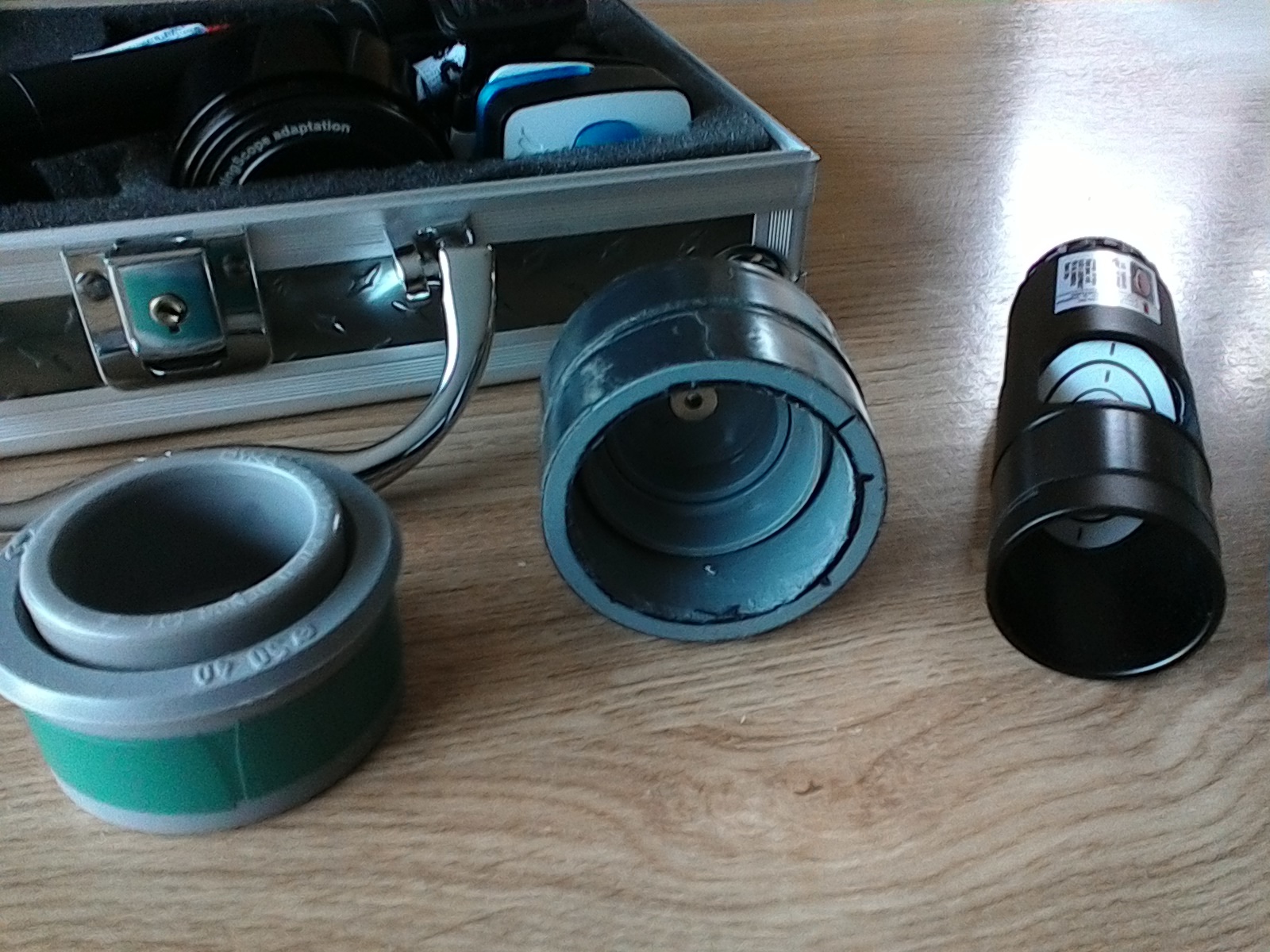

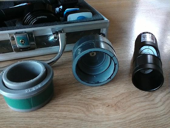

2) la collimation*: des fois on ferai mieux d’aller se coucher tellement on agit sans réfléchir*!
Pour centrer le primaire avec les vis du secondaire j’ai utilisé l’image des 3 vis de collimation du miroir primaire comme on utilise les cales du miroir sur un newton classique , mais voila elles ne sont pas équidistantes du miroir alors le mieux reste encore à cette étape le laser*!
Mais c’est sans compté le jeux extraordinaire qu’il y a entre la sortie en 50 et le réducteur en 31,75 qui fait qu’il est impossible de placer le laser dans le centre optique et si vous le faite tourner sur lui me^me vous allez vous rendre compte qu’il est impossible de cibler le centre de l’oeillet .
j’ai donc placé un seul tour d’isolant électrique adhésif le plus au fond de l’extérieur du réducteur pour augmenter son diamètre, j,ai aussi placé trois rondelles sur les vis de collimation du secondaire au niveau du contact entre le bouton et la platine cela permet un réglage plus fin.
Pour la collimation du primaire, j’ai utilisé un oeilleton en 50 de ma fabrication.

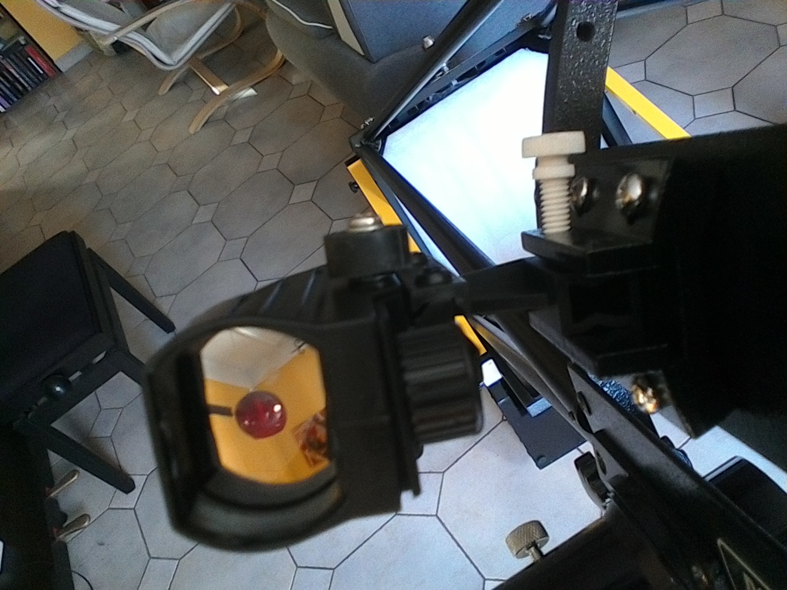

3) le chercheur point rouge*! Un bout de plastique difficile à régler il a fallu changer la vis et le bouton de réglage azimutale mais maintenant il est utilisable mais un chercheur reste indispensable à mon avis.
Hum ! Cela signifie qu'ils n'ont pas changé ni amélioré le serrage du secondaire, ni changé le réducteur approximatif.
Le plus important en somme... :rolleyes:
  Citation
Bravo ! Moi je suis plus fainéant, j'ai viré le réducteur d'origine pour un Parallizer, et pas encore ajouté de rondelles sur les vis du secondaire, mais j'aurai le temps cet hiver, sortant très peu à cette période.

bonjour,
que ce soit le zoom baader ou le swan 33, je ne risque pas de les bourrer d'adhésif pour la bonne raison qu'ils sont en 50mm et que par chance ils rentrent juste dans le PO
mais si on y réfléchit, l'adhésif c'est vieux comme le monde d'ailleurs, on s'en sert même en photo.:be::be:

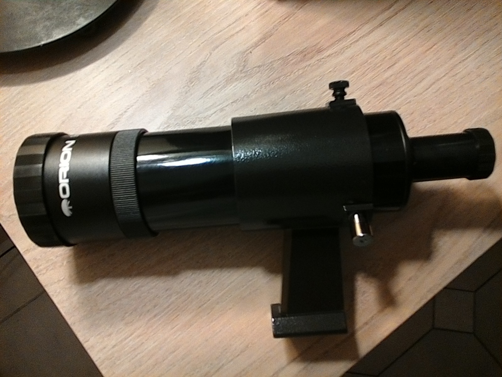

  regulus6621 a dit :
il est enfin arrivé..... mais sans l'embase ...
Avec retard je découvre ton message : j'avais commandé le même chercheur pour mon ancien GSO 12" mais avec l'embase... oubliée par le marchand. :be:.
Il est désormais sur mon ES.
Sur l'ES 16" un chercheur droit convient vu qu'il est placé haut, l'Orion donne une image inversée, on s'habitue si on vient d'un redressé, et en fait on retrouve les images du scope, ce qui n'est pas plus mal.
Belles images avec cet Orion.
