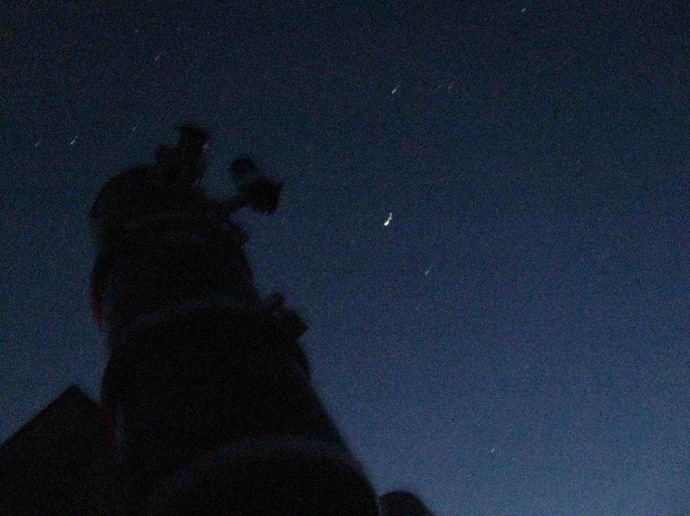

Lorsque je pointe une étoile avant étalonnage le tube ne pointe pas la ou il devrait voir photo (l’étoile pointer est celle brillante au centre)
Normal ou pas ?

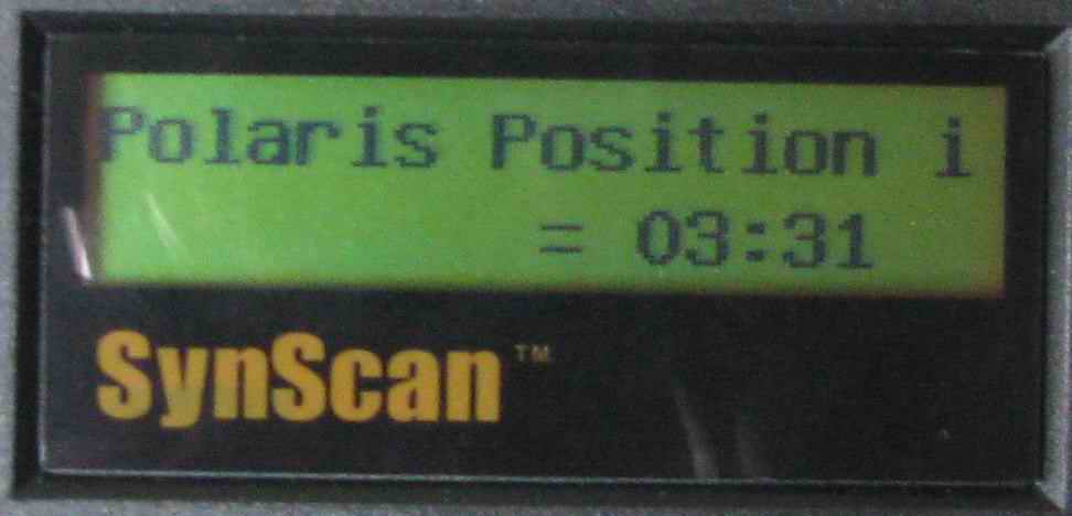

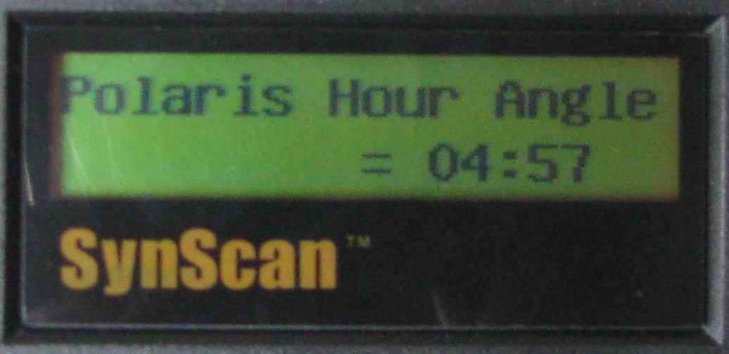

- ensuite la raquette me donne 2 info concernent la position de l’étoile polaire dans le viseur, mais je ne sais pas quel est la différence entre les 2.
A partir de la le tube pointe très à coté de l’objet pointer jusqu’à ce que j’étalonne la monture normal ?
Après talonnage sur 3 étoiles voila l’erreur d'alignement que j’obtiens

a cote de la plaque de beaucoup comme sur ma 1ere photo?
Ca peut. Il est manifeste que le nombre d'apéro a un effet direct sur le décalage, mais c'est généralement plus réduit, je l'avoue. :b: Question d'avoir l'oeil en plaçant son tube en position de repos. Mais, sincèrement, ça n'a pas beaucoup d'importance.
