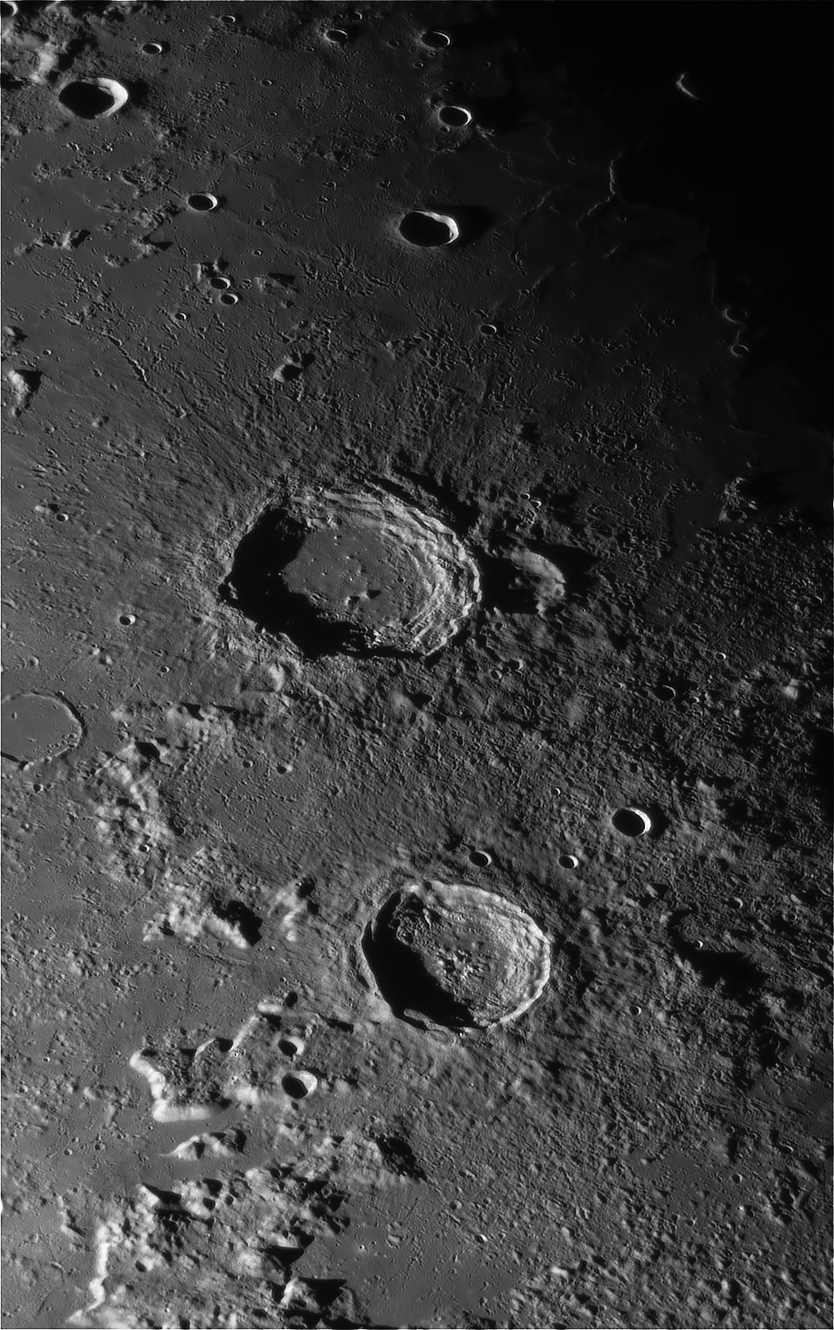

Pour les renseignements techniques : Captures au C14, filtre rouge Astronomik, ADC, barlow Barcon, IMX 174 M plein format (certaines images ont été réduite un peu mais jamais agrandies). Pour Eudoxe, SER de 90sec, FPS 120, 8.250 Ms, Mid SER 01H57'01 sec TU.
Eudoxe et Aristote :

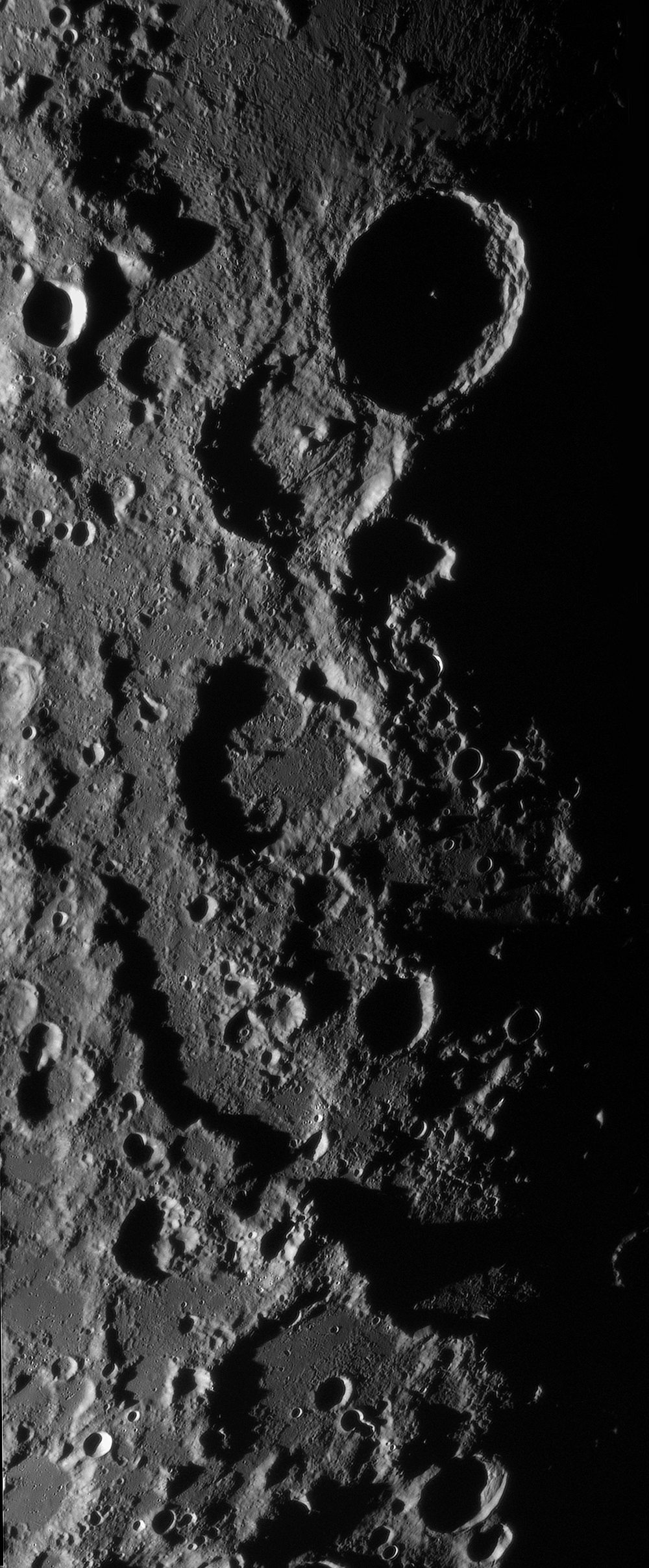

Théophile, Cyrille et Catherine ! Mosaïque de 2 images :
SER de 90 sec, Mid SER 02H46'08 TU, FPS 147, 6.750 Ms, gain 297.

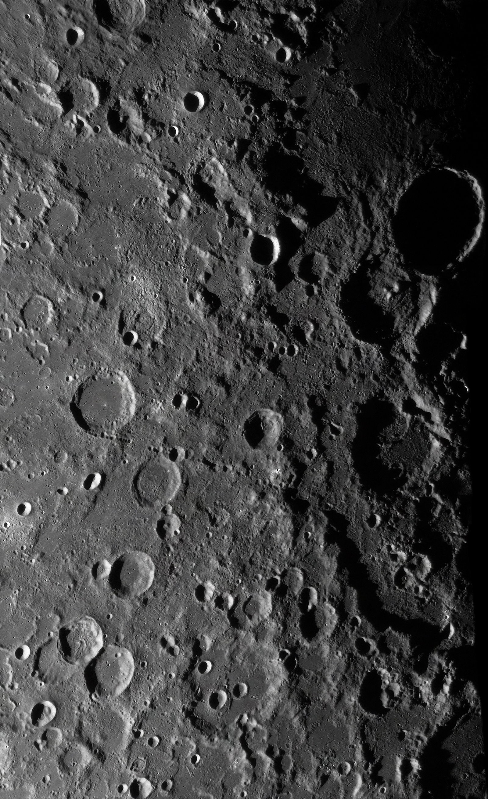

Autre vue du trio mais cette fois-ci un peu éclairée, remarquez l'éclairage du pic dans Théophile (mosaïque) :

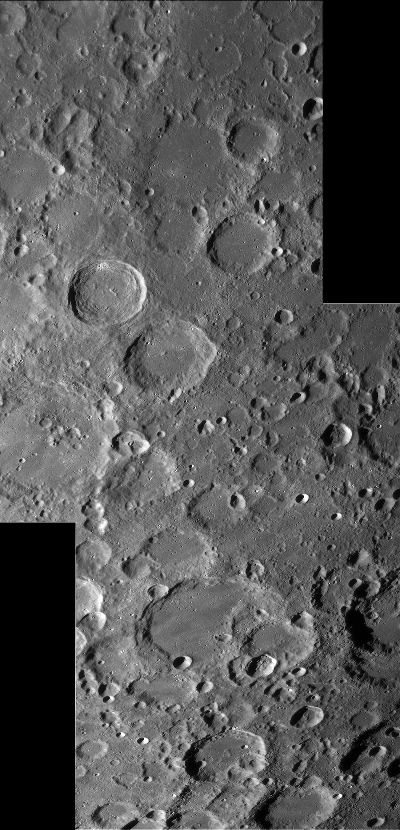

Stöfler (en bas) et Walter (à gauche au milieu dans l'angle) La mosaïque n'est pas uniforme en résolution, on fait ce qu'on peut :

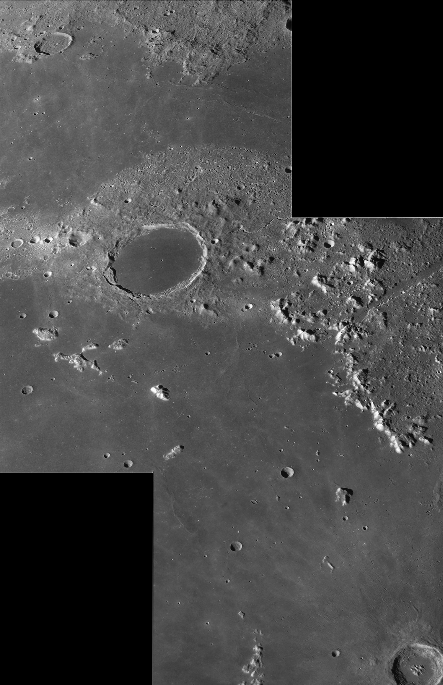

Du côté de Sinus Iridum jusqu'à Platon Mosaïque (réduit fortement la turbu était plus forte) :

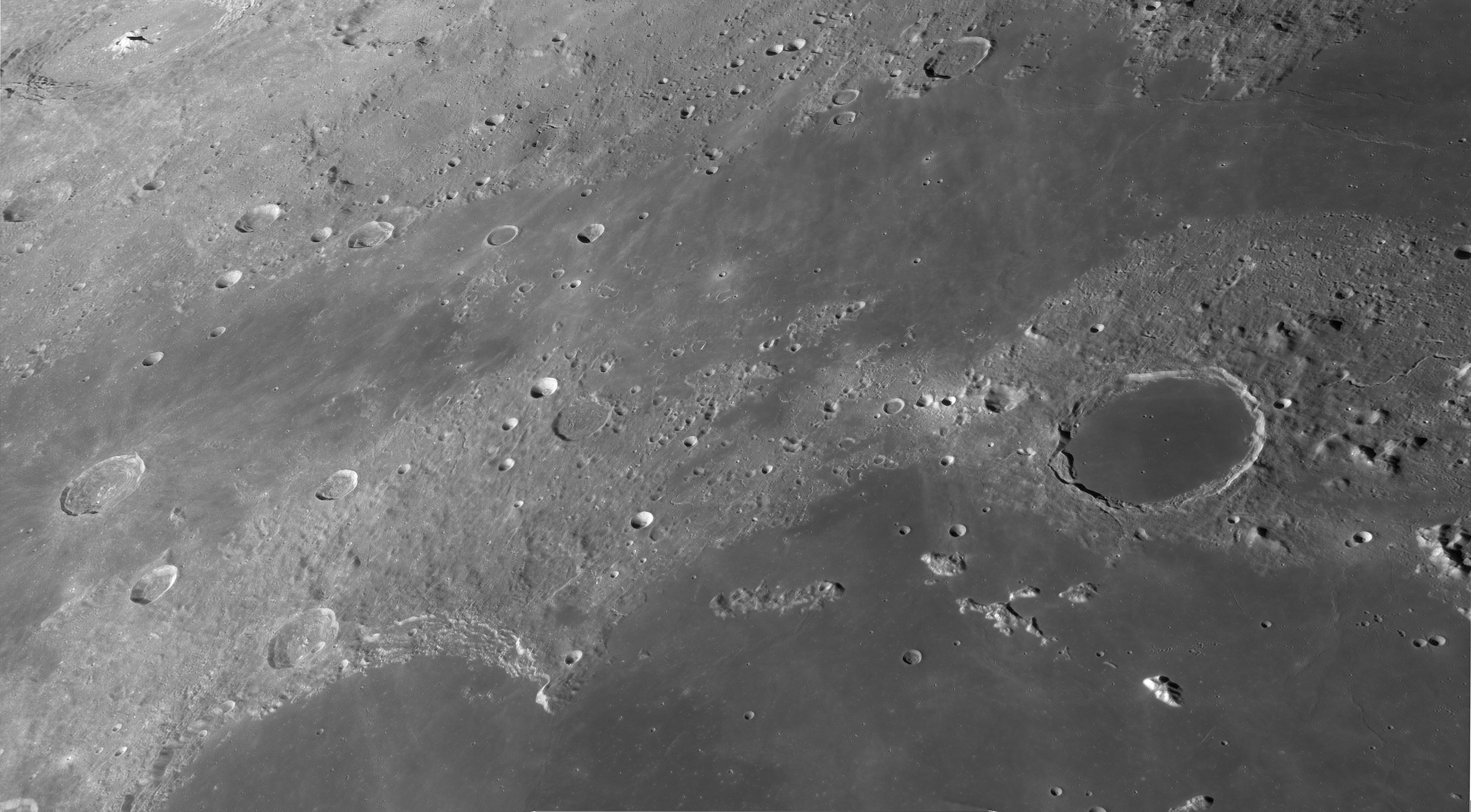

A la demande de David, Cassini, mais ce n'est pas d'une résolution terrible !
