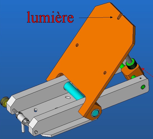

Pour installer mon lx200 sur sa table sans risquer de me faire écrasser il y une manière simple
Il suffit de visser une seul vis sous la base du lx pour ensuite la faire glisser dans la lumière qui se trouve sur la table équotorial
ensuite tu peux mettre les deux autre vis avec tes deux mains :D

Idem sur les Celestron's.
Tu positionne une vis (placée mais non serrée) au "sud" de la fourche et tu viens placer la fourche dans l'encoche. Ensuite, bien tranquillement (avec une main) tu fixe les 2 autres et tu serre le tout !
Rien de plus facile, mon trépied et ma table EQ sont à demeure sur ma terrasse et je ne rentre que le tube ! Et c'est effectivement une solution plus "simple" que le dérotateur de champ (même si cette solution fonctionne à priori aussi ... sur un meade) !
