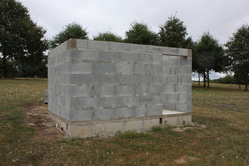

Merci StarGazers, Siegfried_M31 et JB. Je voulais me faire plaisir et aussi faire sur cette cible quelques essais puisque j'ai recoulé ma colonne béton dans mon abri fixe (non encore achevé). J'ai encore le toit roulant et les aménagements intérieurs à faire. Je passerai aussi en eqmod :)

Super l'avancement du poste fixe , tu part sur une belle réalisation , avec du volume , le grand luxe :)
c'est quand la crémaillère ?

@mariobross : pour l'abri il fait 2x3m. Je vais attaquer la toiture sous très peu de temps, j'espère avoir tout fini fin octobre. Pour la couleur regarde ma réponse dessous
