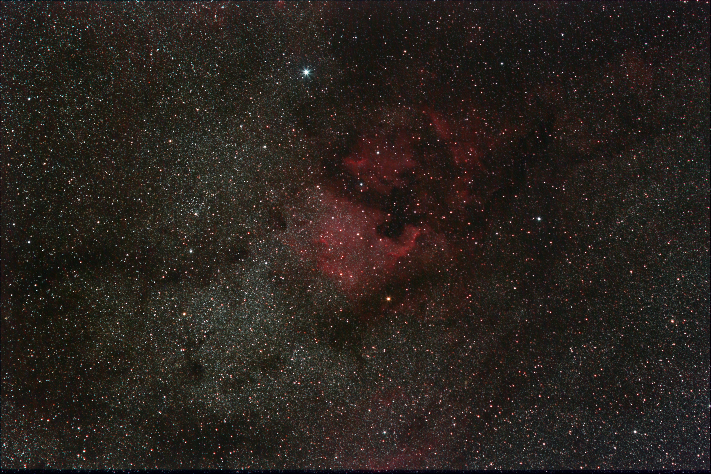

DSS3.3.4 ne décode pas nos RAW issu du 100D defiltré correctement. On s'en est rendu compte en empilant les JPG à la place des RAW... ...le résultat était beaucoup mieux en partant des JPG !!!!!
On a peiné à la sortir celle ci !
Mais on apprend...
Il nous reste plus qu'à faire mieux. Facile, on part de très bas sur celle-ci !

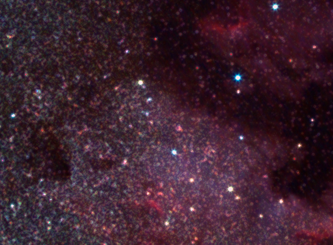

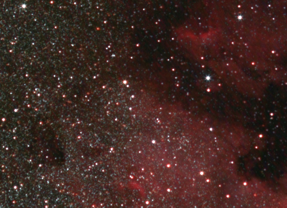

Oui oui, on a déjà remarqué ça, mais là, on dirait que DSS n'arrive pas à aligner les petites étoiles des RAW. Ou bien il les considère comme du bruit...?!!
On a douté de notre MAP... qui est finalement OK.
Empilage de RAW
Empilage de JPG

Bon, ça vient pas du format (raw tiff JPG) mais du pré traitement !! Si on éclaircie un peu les brutes, ça fonctionne mieux, comme sur la seconde image du message précèdent.
Bizarre.

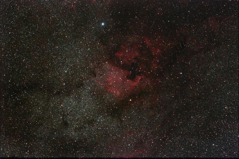

Bon, cette fois-ci on gère mieux la prise de vue, et avec la conversion TIFF avant DSS ça fonctionne pile-poil ! On a encore la MAP qui est pas au top, surement à cause du manque de finesse de l'objectif plein de jeu...
En espérant que ça vous plaise :
