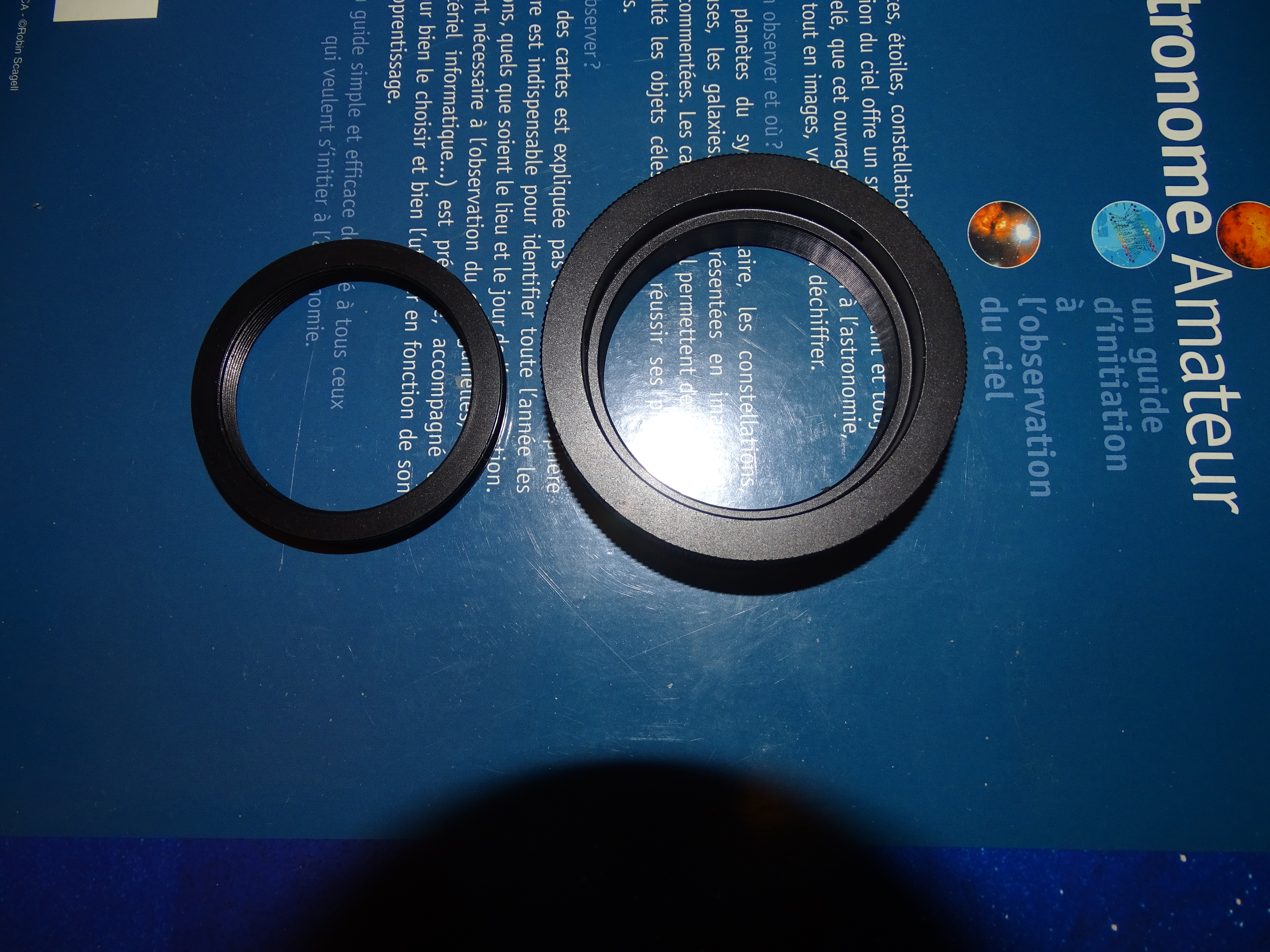

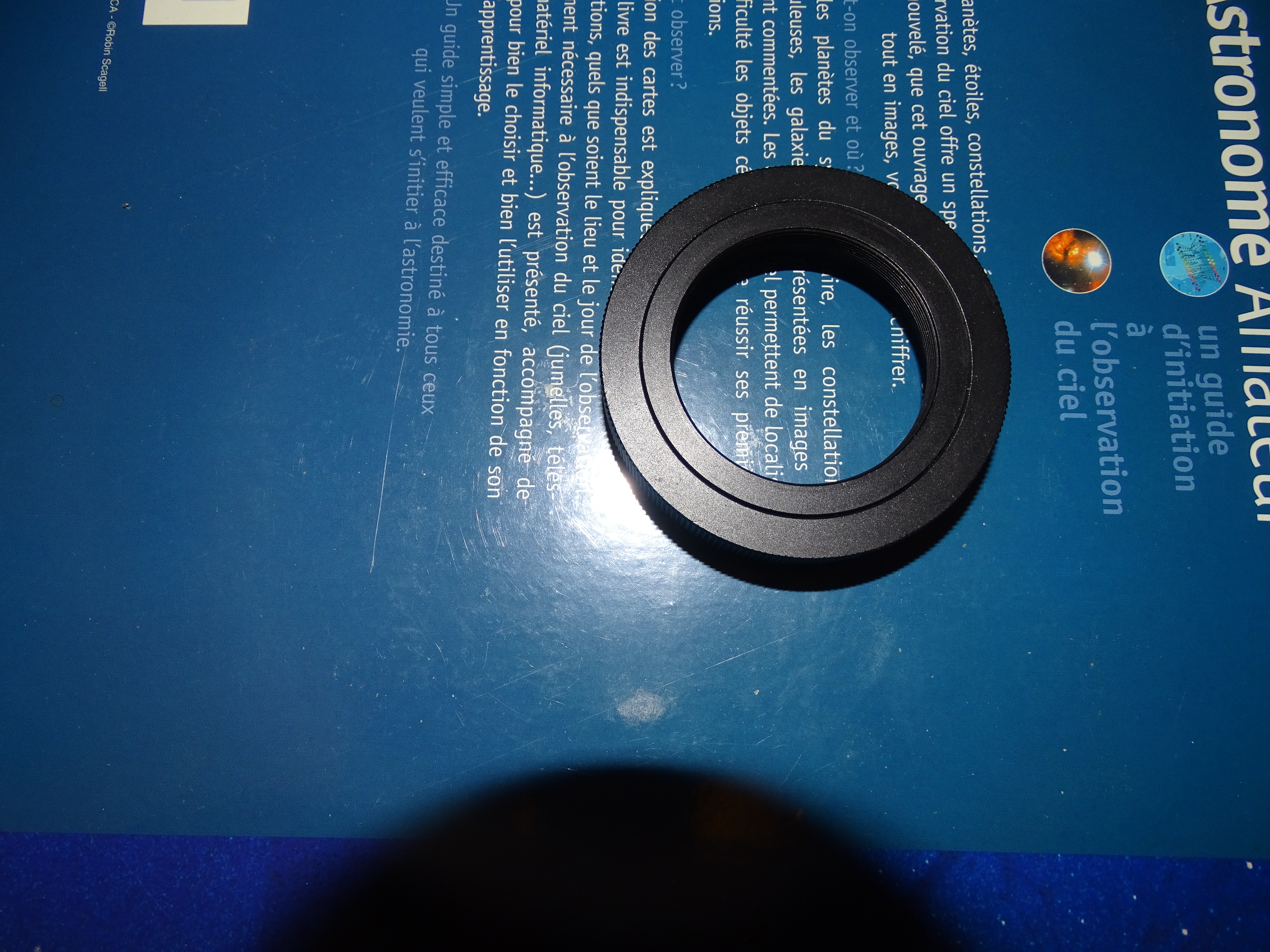

Voici celui que j'avais avant de prendre le BAADER:
viewer.php?id=157274DSC0320.jpghttp://www.hostingpics.net/viewer.php?id=157274DSC0320.jpg
2- Adaptateur au coulant 50.8(2") avec filetage T2. (j'ai celui avec 40 mm de tirage, le mien doit être dans ces eaux là)
http://www.teleskop-express.de/shop/product_info.php/info/p593_TS-Adapter-from-2--to-male-T-2-with-40mm-optical-length.html
3- Bague T2 pour EOS
http://www.teleskop-express.de/shop/product_info.php/info/p194_TS-Optics-T2-Adaptor-for-CANON-EOS-Cameras.html
