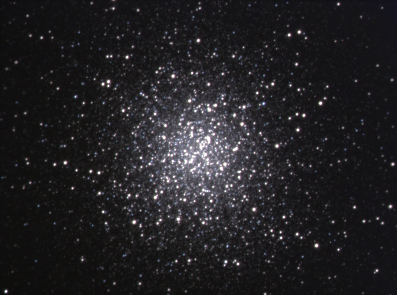

même technique pour Dumbell : 2250 poses de 0,8s avec l'ASI224C au foyer du T500.
Par contre sur cette partie du ciel, au dessus de ma toiture, les conditions étaient moins bonnes que sur Dumbell, alors c'est moins fin :-(
tres joli M13! pour le coup j'aurais pris une exposition plus rapide pour augmenter diminuer la taille des etoiles, tu as essayer de stackker avec AS!?
C'est cramé, du coup, pas de bleu... Bouhhhhhh.

Salut Fred
C'est clair, autant la M27 était fine autant je reste sur ma faim pour ce M13.
Je vois surtout des étoiles allongées, ce qui réduit beaucoup la performance.
Ceci dit c'est bien de te lancer dans la résolution à 0.46"/pix, ce n'est quand même pas une chose courante. Mais on y arrive...
Pourquoi pas quelque chose de plus difficile qu'un AG ?
A ta place avec 0.46"/pix je viserais des objets que l'on ne voit pas souvent. Et pourquoi pas la Croix d'Einstein ? Les composantes sont écartées de 1.8 - 2" d'arc.
Bon, je dis ça hein...;)
Edit : autre suggestion : M76 et son étoile centrale, une binaire écartée de 1.7", je la dédouble au C11HD en longue pose classique. Un bon indicateur de résolution (sur brute bien sur).
Modifié par christiand
C'est pas que c'est facile un AG, c'est surtout que si les étoiles sont bien piqués ça se voit de suite.
Oui bonne idée la croix d'Einstein et la M76 :-)

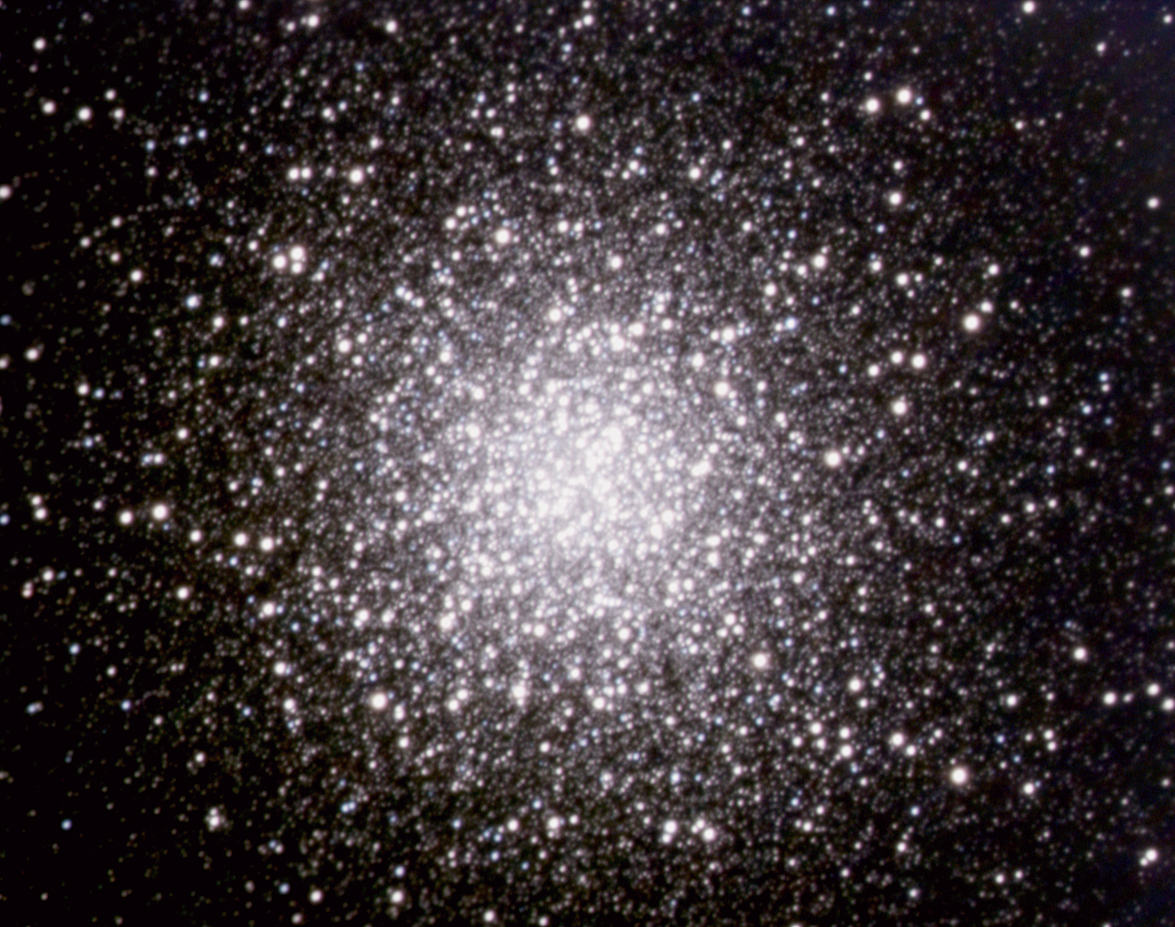

J'ai retraité plus soft l'amas (les étoiles sont toujours pas rondes mais pourrai pas corriger ça...) :
Si quelqu'un veut si essayer à partir de la brute... : http://www.astrosurf.com/zeubeu/images/M13-2250-DSS.TIF
Hola, le 2° traitement ca te bouffe les étoiles durement acquises.
Etoiles allonges, moi je ne voit rien de grave, peut-être qu'il me faut des lunettes ;).
Au niveau traitement, il y a surement des choses à faire, mais tu parle de réso, elle est la, bonne detectivité et étoiles bien résolu. Je n'en doute pas de cette technique, il y a cas regarde les images d'Albéric ou de E.Kraicamp.
Le jour ou tu te prends aux traitements comme pour le bricolage de tes setup, ca va calmer.
De la 1° fois que je touche à la CCD j'ai vu qu'il y a de qoui faire en pose courtes. Mais mes cameras ne sont pas assez rapides, l'Atik one par exemple mets presque 9s pour transférer une image, avec un tel flot impossible de faire des images courtes.
C'est le lot du 16 bits USB2.
Oui je connais les images d'Albéric ou d'Emmil :-)
Effectivement faut que j’apprenne à traiter... :-)
