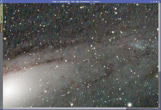

Je pense avoir un problème de dithering vu le résultat de l'addition finale de M31 avec PI. Le décalage n'a rien d'aléatoire et ne se fait visiblement que dans une seule direction.
Mon setup est une NEQ6 + Guidage en parallèle par lunette 80/400 + ZWO ASI224MC connectée sur port ST4 et en USB sur le PC. J'utilise PHD2 pour le guidage et le dithering est assuré par PHD Dithering (Felopaul). L'imageur est un EOS1200D sur Equinox 80ED.

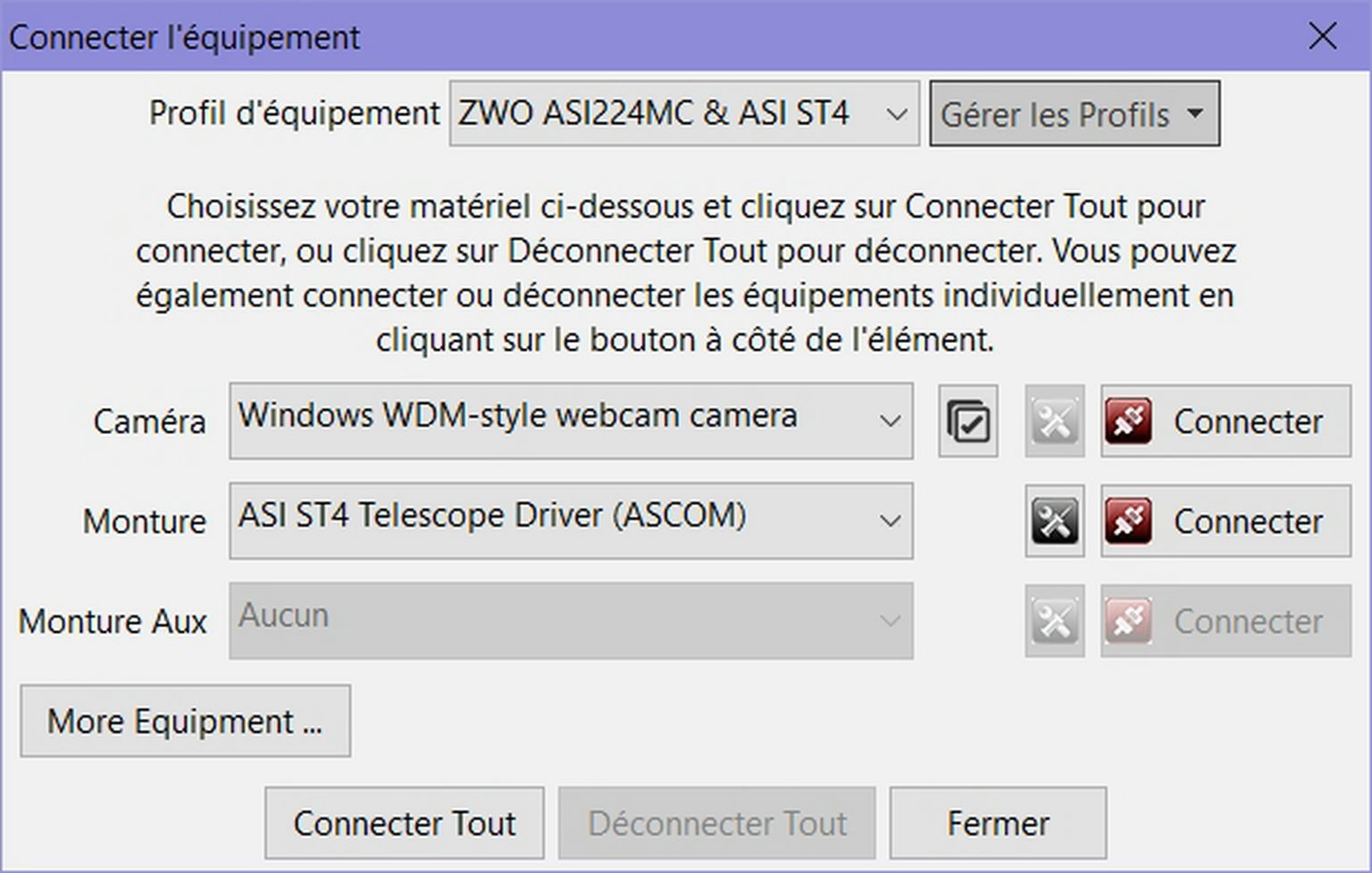

J'avoue que la configuration à renseigner pour PHD2 et ASCOM n'est pas super claire pour moi... Ce qui est renseigné pour PHD2 :
A la connexion de l'équipement
- Caméra >> Windows WDM-style webcam camera.
ZWO ASI Camera serait peut être mieux ?
- Monture >> ASI ST4 Telescope Driver (ASCOM).
On-Camera serait peut être mieux ?
- En Configuration avancée >> la case "Dithering seulement en AD" n'est pas cochée.
Pour EQMOD, la partie Guiding est sur ASCOM PulseGuiding. ST-4 serait peut être plus approprié ?

Le dithering n'a surement par marché. Tu peux le valider en utilisant dans Pixinsight le process Blink (image inspection). Tu verras bien si les étoiles changent de place d'un coup.
Pour que cela marche, il faut que tu choisisses entre le ST4 et le pulseguiding.
Tu as l'air (il faudrait décrire plus précisément ton setup et les connexions) à l'air de contrôler ta monture via eqmod. Dans ce cas, le pulseguiding est tout indiqué et oublie le ST4 partout: élimine le câble ST4 de ta caméra, il est inutile. Dans phd2, pour la caméra: Windows WDM-style webcam camera ou ZWO ASI Camera. Il y en a un qui marche peut être mieux. Pour la monture, HEQ/EQ6 ascom.
Si tu préfères ST4, oublie le pusleguiding dans EQmod (donc ST4) garde le câble ST4. Dans Phd2, pour les caméras, idem. Pour la monture, "on camera".

Effectivement ça ressemble plus à de la flexion qu'à du dithering.
Dans camera tu as mis "ASI ST4 Ascom" qui correspond plutôt à un boitier autonome USB vers ST4. Avec un peu de bol la parti ST4 de ta camera fonctionne avec ce driver, mais effectivement il faut plutôt mettre "ON camera" cdans ce cas.
Dans la partie camera, tu as mis WDM style (i.e. webcam). Mets plutôt Ascom et dans la liste des camera Ascom choisis la ZWO224. Comme ça tu pourra mettre "on camera"
Ensuite comme dit par Usus, si tu as un câble EQmod direct ou alors un câble RS232 vers la raquette, tu peux commander la monture directement (c'est très pratique) pour le pointage des objets (avec cartes du ciel par exemple) et faire l'autoguidage en pulse guiding par le même câble. Dans ce cas tu mettrait Ascom /EQmod dans le menu monture.

Comme Olivier, ça semble trop prononcé pour être lié (uniquement) au dithering.
Il faut vérifier que dans PHD l'option "serveur" est bien activée + quelle configuration dans PDHmax : combien de pixels (à calibrer en fonction de tes échantillonnages guidage / capteur principal - un pas trop faible sur le capteur de guidage peut n'avoir aucun effet sur le capteur principal en cas de faible focale, par exemple 0.5 pixel dans ton cas), et toutes les combien de poses ?

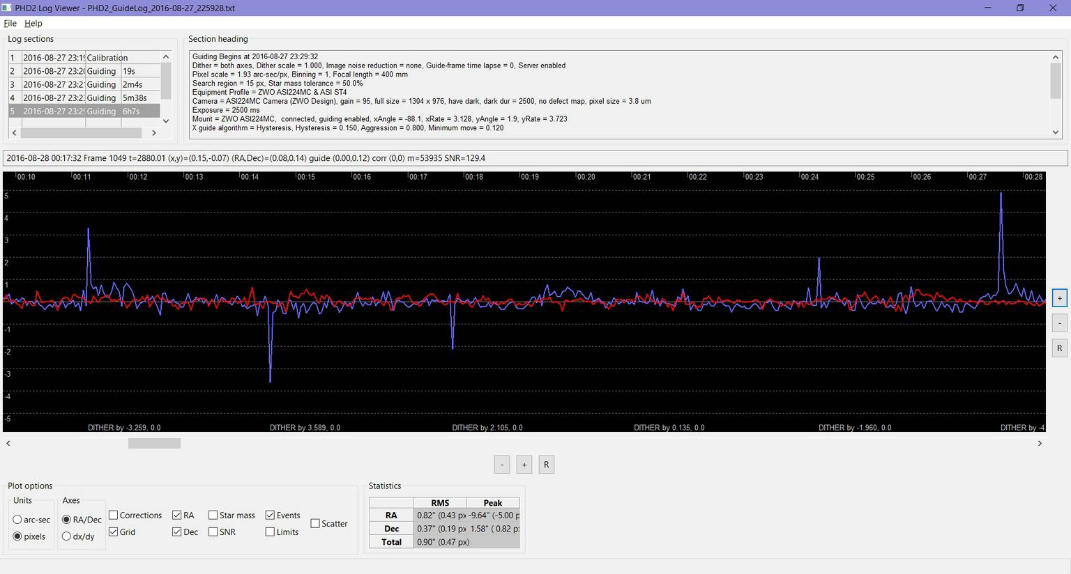

En analysant mon suivi avec PHDLogView (pas pensé avant, ça passe par les pied chez moi), je vois que le dithering n’est que sur un seul axe. J’avais mis 4 pixels/exposure, ça a l’air d’être globalement ça mais seulement en AD puisqu’il n’y a aucun pic en DEC alors que le dithering devrait être sur les deux axes (dither = both axes).
Puisque le dithering est bien vu sur le tracé, ça me fait dire aussi que les différents paramètres devraient être bons (serveur est coché dans PHD2 en tous cas).
Le dithering uniquement en AD pourrait expliquer en partie cette trame dans une seule direction...
Est-ce que l'orientation de la trame correspond à ton axe AD lors de la prise de vue ?
Ton image empilée correspond à l'empilement de combien de poses unitaires ?
Je n’ai pas pensé flexion parce que les étoiles sont globalement rondes. A 3 minutes de pose avec ce type de défaut je suis parti du principe qu’elles devraient être un peu étirées. Je garde quand même cette éventualité pour plus tard au cas où…
Attention, ça n'a malheureusement pas trop de rapport avec les étoiles étirées ou non.
J'ai eu ce souci de flexions différentielles et ce qui est vicieux, c'est que sur les poses unitaires ça ne se voit pas ; les étoiles ont un aspect normal et il n'y a aucune impression de filé (même avec 300s de pose et une focale à 600mm, donc dans ton cas encore moins...).
Par contre, si tu compares les brutes une à une, tu vas constater une dérive lente et régulière dans la même direction.

J'avais bien un problème de dithering et j'ai enfin trouvé pourquoi il ne se faisait que sur l'axe AD avec PHD2 et PHDMax...
Pour avoir un suivi plus lisse en DEC je ne demandais une correction que dans un seul sens (nord ou sud suivant la qualité de la MES) mais dans ce cas, PHD2 n'envoie plus d'ordre de dithering sur cet axe là : avec PHD2 + PHDMax, pour avoir du dithering sur les 2 axes il faut que le guidage en DEC soit en Auto, que ce soit commandé par PHDMax ou en dithering manuel.
