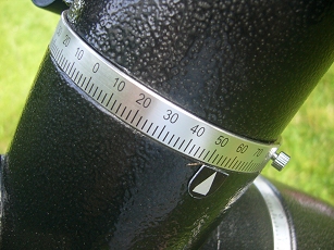

Naan je ne parlais pas du frein, je parlais de cette petite vis de serrage :
(image prises sur un site au hasard, je n'ai pas le crédit de cette image)
C'est une vis de serrage, je ne sais pas si elle existe sur ton eq2 ?

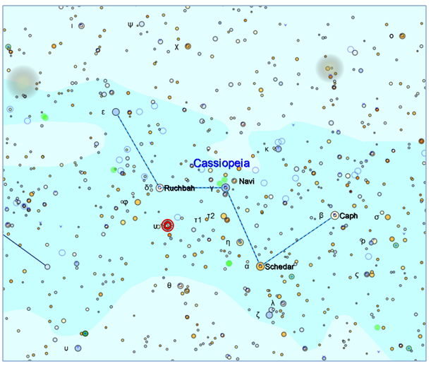

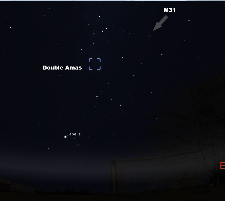

Sinon, à partir de minuit tu cherches dans la Voie Lactée un peu en-dessous du 'W' de Cassiopée et tu trouveras le Double Amas de Persée (NGC884). Encore un classique dont on ne se lasse pas. :wub:

En cette saison, vers minuit cherche entre le 'W' de Cassiopée et l'horizon. J'ai aussi indiqué la galaxie M31, visible dans des jumelles ou un petit instrument comme un subtil nuage gris et flou, comme une tache de buée.
Pour la trouver, cherche dans le prolongement des trois étoiles du dessus dans le 'W', comme si ces étoiles étaient une flèche.
