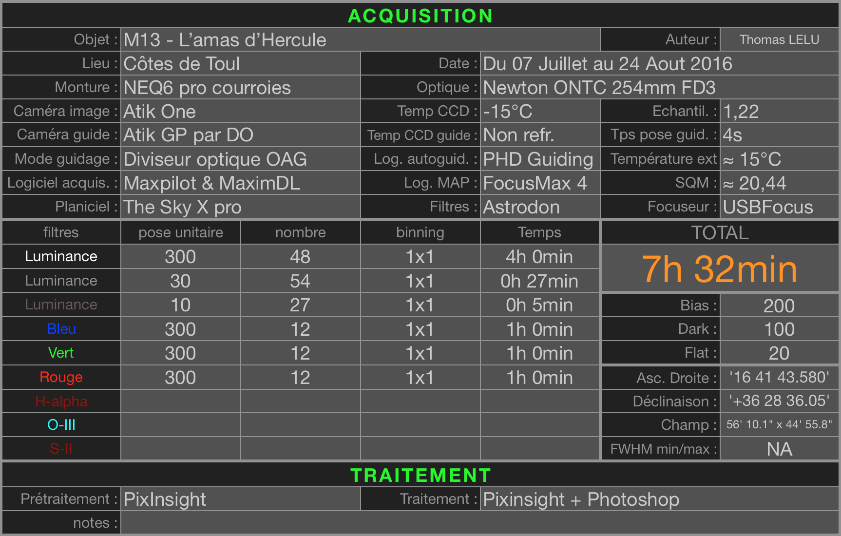

Bonsoir à tous,
Voici ma dernière acquisition, l'amas d'hercule en 7h de pose.
Beaucoup de souci notamment pour l'autoguidage. J'ai du pas mal cropper l'image pour cacher les défauts....
De plus, avec 1h de pose pour chaque couleurs, je trouve les couleurs un peu fade...sans parler des halos autour des étoiles mais qu'importe cela fait du bien de poster sur le fofo :be:
A bientôt pour la prochaine ;)

comme tu le dis les halos autour des étoiles gâchent un peu
les poses de 300s sur un tel F/D (3) me semblent démesurées

En effet Gérard, je me suis dit la même chose... C'est c.. car je viens de commencer une autre cible avec des poses de 300s :(
Je sais pas si je vais les jeter pour tout recommencer mais avec des poses de 150s

Effectivement ces halos ça enlève du piqué.
Avec tant d'heures, ne peut tu pas faire un tri plus drastique. Avec un F/D=4.8 en - d'une heure (a coup de 1min) j'ai déjà assez de signal, c'est surtout au niveau du ciel qu'il me manque ton ratio S/B.
Donc l'idée est de faire un addition de 12 de tes meilleures poses et de remplacer les hautes et moyennes luminances par ce résultat. Ca te permet de garder ton ciel lice et de valoriser les hautes luminances. J'ai déjà fait comme ça pour le sculpteur et ça marche très bien, on gagne de finesse ce qui donne une image plus piqué.
Dans l'idéal, pour des amas, tu peut baisser le temps de pose unitaire.
Avec ton F/D et ta caméra çà ne posera pas de problème, et aussi ça te permet de ne saturer que les étoiles très brillantes.
M13, 7H30 de poses, des poses de 300 sec en luminance, F/D 3, c'est le marteau-pilon pour écraser la mouche ! :b:
Mais le résultat est très esthétique, l'amas est très dense, la galaxie très bien définie. ;)

Pour les couleurs que tu trouves "un peu fades", je me demande si ça ne vient pas d'une mauvaise calibration des couleurs ? Je trouve que le bleu est trop présent ; du coup ça écrase sans doute les autres teintes.
Même si M13 contient un nombre anormalement élevé d'étoiles bleues pour un amas globulaire de son âge, il me semble que ce déséquilibre se retrouve aussi sur la petite galaxie à côté.
Petite question (intéressée vue que l'on a la même caméra :)) : tu procèdes à une calibration des couleurs dans pix (manuelle ou automatique) pour compenser la plus grande sensibilité du ICX694 dans le bleu ?

Salut JB, pas bête concernant la calibration des couleurs.
J'avais utilisé Maxpilote pour la calibration des filtres mais me donnait des valeurs très différentes après plusieurs essais....donc au niveau reproductibilité, ça m'avait un peu freiné.
Il faudrait que je regarde cela de nouveau.
Dans PIX, je commence à faire une calibration automatique puis je règle manuellement en regardant les histogrammes afin de les superposer.
