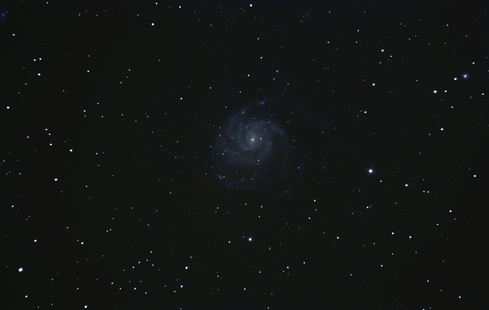

Toujours mes tests et exercices à 3200 iso à l'orion 203/1000 sur skyview: le ciel était voilé et seulement 85 images, mais c'est ma première galaxie en couleur.
Pour les do : quelque chose m'échappe car sous iris trois fois sur 4 ça tourne à la cata avec mon k-x (probable qu'en fait les darks soient faites automatiquement par l'appareil, en effet il y a un temps de latence énorme après chaque cliché longue pose, pareil pour les offsrtet au format dng, d'où un conflit donnant des trucs bizarres, ce fut le cas pour cette image) pour les flats, pas encore au point,; mes tentatives d'écran ont été assez lamentables (mais je me soigne).
Sinon pour la full clic droit afficher l'image (mais bon c'est bien bruité tout ça donc autant en rester au petit format) ;)
Outre ce problème, je pense qu'un tel objet assez peu lumineux mériterait des poses bien plus longues et ou nombreuses, mais bon pour l'instant je m'entraîne en vue d'un matos plus adapté ;)
Modifié par Erathostènes
Pas mal, jolie galaxie, ça manque de poses et le fdc est trop sombre, mais ça promet :) je suis sûr qu'en en rajoutant / en augmentant le temps de pose unitaire, tu peux avoir quelque chose de très bien :)

Merci :)

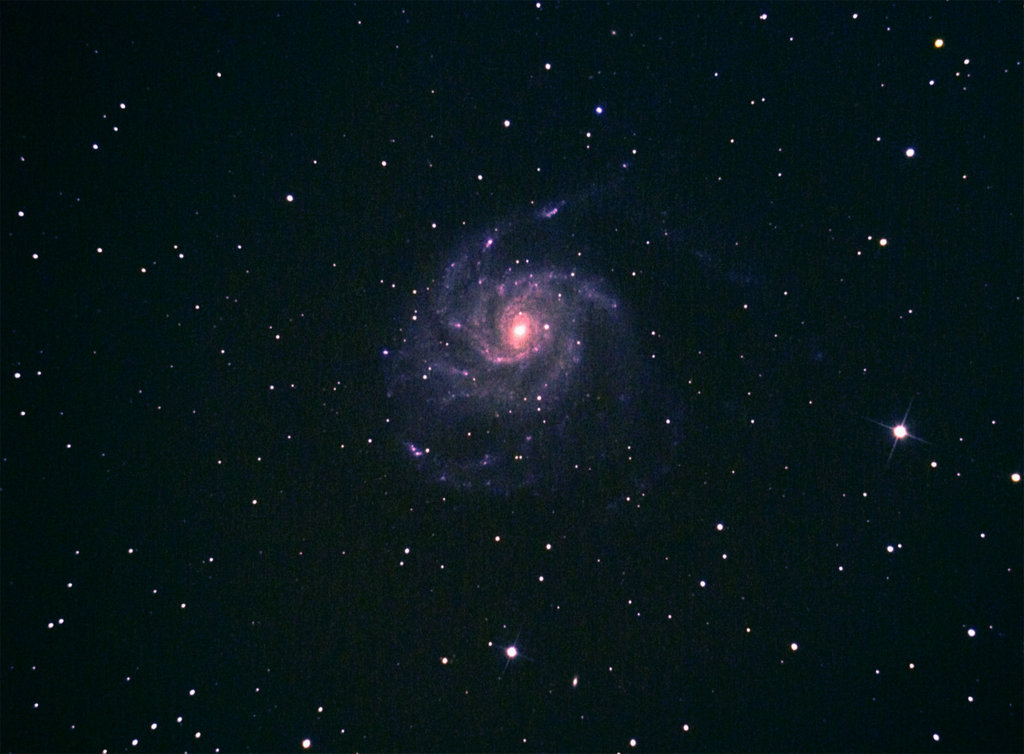

J'ai poussé les niveaux (et donc le bruit et le vignettage) histoire de voir jusqu'à quel point il y avait du détail plus que pour l'esthétique (où je préfère ma version1).
Trois fois plus de poses et un flat (et un secondaire sur dimensionné) ne seraient pas du luxe ;)
