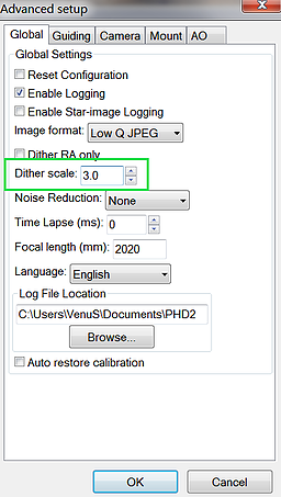

Quand il reçoit un ordre pour faire du dithering, PHD2 calcule deux nombres entre 0 et 1 (un pour l'AD, un pour la DEC) et le multiplie par la valeur mentionnée dans la case "Dither aggressiveness" de BYE et par une valeur d'amplitude "Dither scale" qu'on règle dans PHD2 dans l'onglet Global des Réglages Avancés :
La Dither scale est un entier entre 1 et 5 et correspond à une amplitude en pixels, respectivement de +/-0.5 px, +/-1 px, +/-2 px, +/-3 px et +/-5 px. Il ne faut jamais cocher la case "Dither RA only" sauf si on fait de la spectro avec une fente.
Donc, si on saisi Dither scale = 3 dans PHD2, Dither aggressiveness = 1.5 dans BYE, le déplacement sera de +/-2 x 1.5 = +/- 3 pixels autour de la position initiale. Il faudra rapporter ça à l'échantillonnage du guideur et de l'imageur.

Oui ben je m'ai trompé !
Ce n'est pas tout à fait ça, comme quoi, les explications de Guylain sont loin d'être aussi limpides que de l'eau de Roch ;)
Bref, l'histoire des 1-2-3-4-5 c'est pour BYE, pas pour PHD2. Ce que fait PHD2, je ne sais pas !
