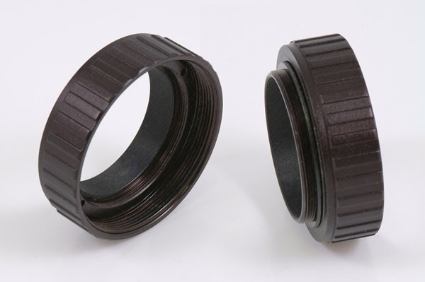

Et sinon j'ai une question : Comment on peit faire pour fixer un APN sur une ED (ou APO) qui n'a qu'une sortie de 31,75mm comme celle-la? http://www.teleskop-express.de/shop/product_info.php/info/p5632_TS-50mm-f-6-6-APO-Doublet-Refractor---Day-Night-Scope-and-Tele-Objective.html
Parce que je ne trouve que des bagues T2 de 50,8mm mais aucune de 31,75 comme dans la description de cette lunette...
Il n'a pas une sortie 31,75mm. Il a un fil 2"x24tpi et est livré aussi avec un réducteur 1,25" pour mettre des oculaires...si tu le dévisses, plus de problème.
fil SCT 2"->50,8mm
T2->42mm.
Petite illustration: fil SCT femelle à droite, fil T2 male à gauche:
Modifié par sixela
Donc pour pouvoir le fixer il faut un fil SCT et un T2 qui s'adapte au boitier c'est ca?
En effet; il faut la bague dont la photo est sur mon dernier message, et puis la dessus un bague T2 pour ton type d'APN et puis la caméra. Le tout est d'ailleurs montré sur la page du site TS, au milieu.
Baader a d'ailleurs un bague un peu plus chère qui permet plus simplement de tourner la caméra différemment en gardant une fixation béton:
http://www.teleskop-express.de/shop/product_info.php/language/en/info/p7747_Baader-2408160---SC-T2-Fotoadapter-Weitfeldversion--16-mm-optische-Laenge.html
L'anneau à gauche se visse et dévisse et on peut le bloquer.
