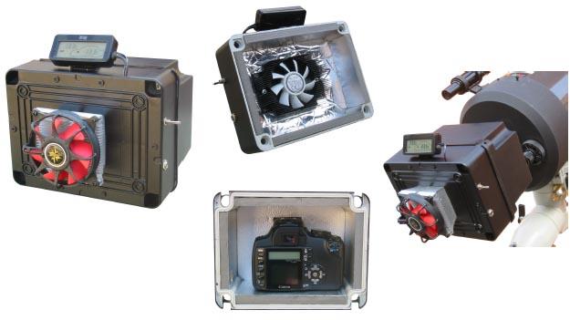

Haha pardon je vois que j'ai pas été très clair :') c'est une sorte de boîtier refroidisseur qu'on fixe sur le côté du reflex
Oui voilà c'est ça, mais je n'en trouve pas dans le commerce, savez vous où peut-on en acheter?
