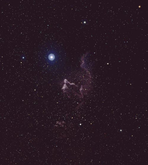

IC 63 : 8h de poses
Alexandre GOETZ
Belle image, juste un petit coup de 2 minutes, j'ai pas pu résister désolé...
c'est tres rapide mais, apres c'est aussi une question de gout pour les couleurs, ca n’enlève rien a la qualité de ton image.
Je l’enlève si tu veux :)
MAnu
Modifié par manu33
Merci Manu pour ton retour.
Actuellement, j'utilise CCDSoft pour le prétraitement et l'alignement, IRIS pour le compositage : là-dessus, je suis à peu près au point.
Pour le traitement, j'utilise PS et il est vrai que je ne suis pas un expert, loin de là.
J'essaie autant que possible de ne pas trop tirer sur les niveaux afin de de conserver le maximum de douceur à l'image finale à 100%. Cela se fait au dépend évidement du "peps" de la nébuleuse.
Peut-être existe-t-il un moyen avec PS de donner du peps sans dégrader la douceur ? En tous cas merci encore et si toi-même ou quelqu'un a d'autre a des idées, elles sont les bienvenues.
Astronomicalement,
Alexandre.
Le traitement rapide à été fait avec Ps, donc,tu peux donner un petit coup de pep's à ta façon, il faut bidouiller un peu, tenter des copies de calques etc...
Manu
Modifié par manu33
Salut Alexandre,
Le champ et grand et les étoiles fines mais je pense qu'il y a un soucis de traitement.
L'image manque de nuances, de profondeur, je sais pas trop expliquer, mais en 8h de poses avec une STL11000, ça devrait être mieux que cela...
Ça vaut de coup de reprendre le traitement à mon avis; quels sont tes temps de poses unitaires avec le Ha?
Romain.
