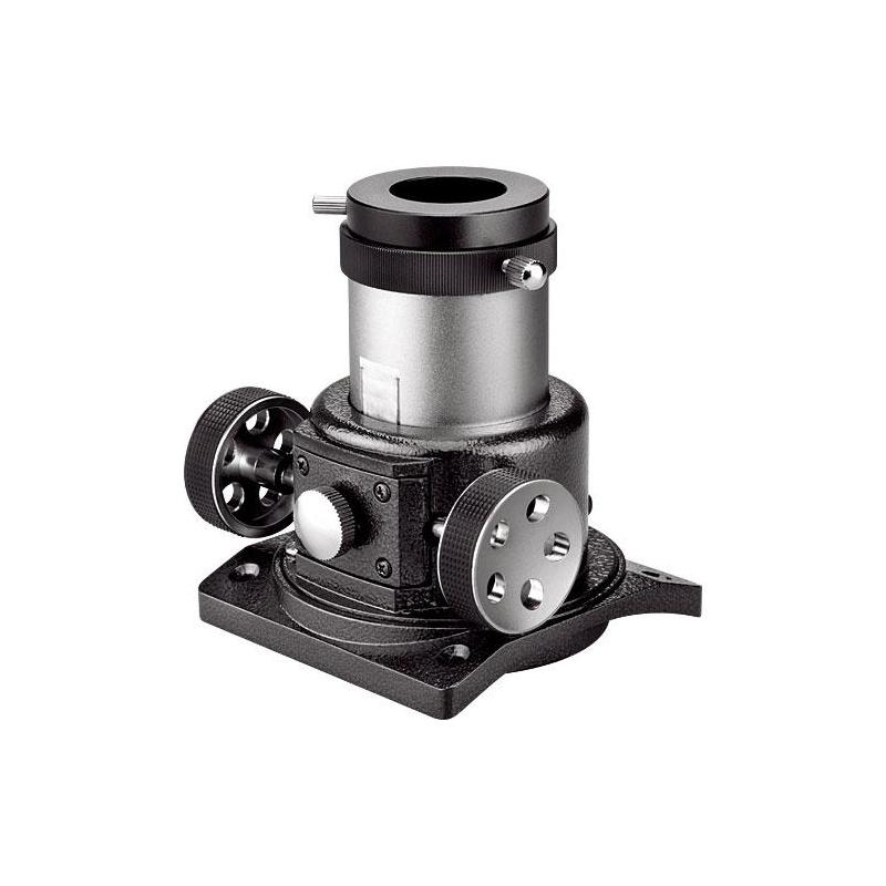

Voilààà déjà :
Vire la Barlow, ce n'est pas un accessoire indispensable, et sur ce genre d'instruments, c'est d'ailleurs plutôt le contraire :be:
Ensuite, comme je t'ai dit, on commence toujours par le grossissement le plus faible (l'oculaire avec la focale la plus GRANDE, donc le 25mm) (car 700/25 = 28 fois)
Pour les vis en fait, les vis moletées (avec de quoi les attraper à la main) sont en général des vis de pression, qui servent à maintenir les objets ou bloquer le porte oculaire.
Ensuite, tu as carrément des molettes sur le porte oculaire :
Pour info, la vis qui bloque le porte oculaire, c'est le gros bouton argenté aplati sur l'image, tu dois trouver à peu près le même système sur ta lunette.
Ce sont ces molettes qui font la mise au point en éloignant ou en approchant l'oculaire du foyer (là ou la mise au point se fait), ce sont ces molettes qu'il faut tourner (si tu as bien débloqué la vis adéquate, le porte oculaire devrait avancer et reculer)
Pour ton truc triangulaire, tu ne parlerais pas du porte accessoires ?
Allez courage, si on résume :
Pas de barlow.. caca! :be:
Pas d'autre tube allonge
25mm monté sur le renvoi coudé
Renvoi coudé dans le porte oculaire
Vis de blocage du porte oculaire déssérée
On vise un objet et on tourne les molettes du porte oculaire, ça doit devenir plus net à un moment (ne pas hésiter à aller de butée en butée)
Voilààà :)

Alors les grosses molettes qui font advancer ou reculer je l'ai vu donc oui ca avance et recule bien . le tube s'agrandi donc. mais du coup dedans c tjs trouble. et je perdais meme parfois ma cible.... je vais virer le barlow a mon avis et commencer comme ca.
et toujours du plus grand au plus petit.
j'ai imprimer toutes tes explications et ce soir devoirs.... j'espère juste que mon appareil n'est pas abimé. en plus mon home a mis la main dans le tube pensant peut etre que quelque chose cachait la vue, quand je l'ai vu faire j'ai criéééééééééééééééééééééééé mais j'ai entendu toc. son doigt contreun filtre. j'te jure..... donc j'espère vraiment que c'est pas abimé sinon je divorce... ;)
