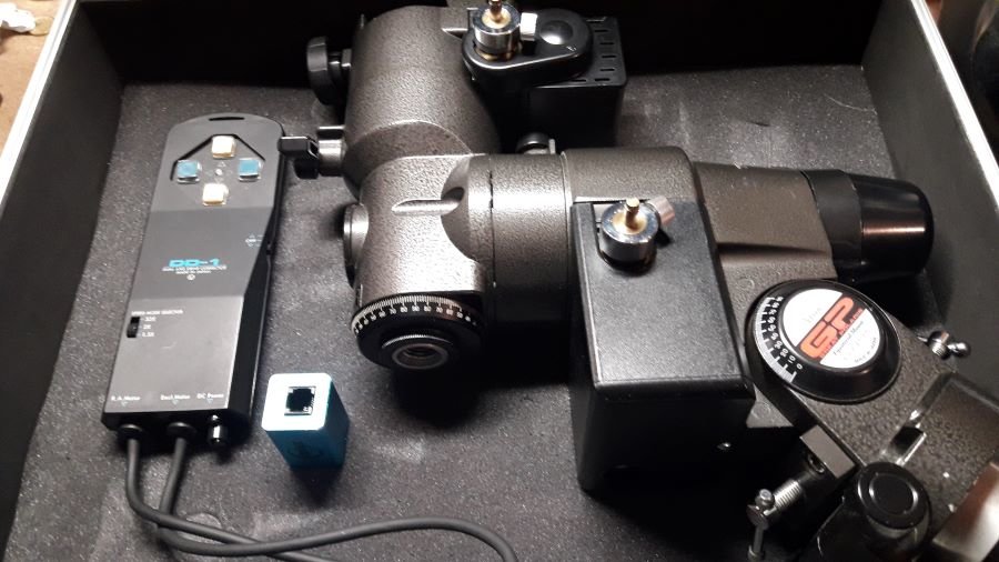

J 'ai une GP dans une valise sans trépied avec la motorisation DD1 complète.
Il était prévu de lui adjoindre le boitier ST4 ZWO.
