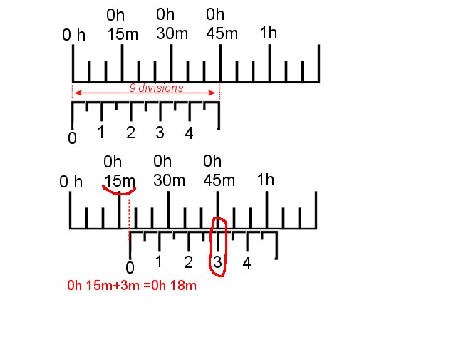

bonjour,
exemple de réalisation d'un vernier qui permet de lire à 1 minute près (et même à 30s en utilisant tous les traits) sur une échelle d'ascension droite graduée de 5 en 5 minutes:
on peut faire la même chose pour la déclinaison

C'est en effet très pratique, j'ai un vernier sur ma monture de C8, et la lecture "à la minute" en AD est enfantine. En déclinaison par contre, pas de vernier et je ne peux lire que le degré (le demi degré au mieux dans les intervalles) !
En plus cela ne demande qu'une petite réglette sérigraphiée ... du coup ça fait radin de la part des fabriquants de ne pas la fournir !
