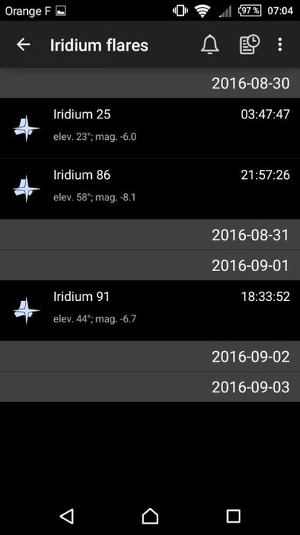

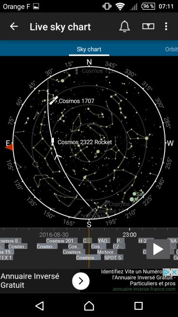

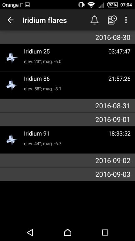

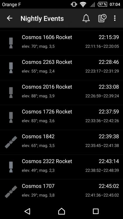

Peut être un étage de Cosmos ?
Cf les pièces jointes ( toujours pas compris comment placer une image directement).
Bonne enquête.

L'application Heavens-above sur Android. Tu peux aussi obtenir les informations sur le site du même nom.

Je confirme il s'agissait bien d'un iridium vers 22h30. J'animais une soirée publique lorsque le téléphone d'un collègue à sonner trois minutes avant le phénomène. il nous a annoncé le passage d'un Iridium et nous a invité tous à regarder entre Cassiopée et Pégase. Flash très impressionnant de magnitude -6 annoncée. Mon collègue utilise heavens above pour connaitre les passages de l'ISS et les Iridium

Effectivement entre Cassiopée et Pégase, il s'agit d'Iridium 86, mais à 22h environ
dans la Somme, il est passé quelques secondes plus tôt (flare à -8 sur Amiens!)
