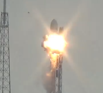

Les deux vidéos ne font qu'un et sont de la même source, liée aux militaires vétérans US, donc indépendante de SpaceX. Ce qui explique les quelques km entre la caméra et le pas de tir.
J'ai d'ailleurs repérè un arrêt sur image à t=48
et pour l'anecdote, au deuxième visionnage du 2e lien, j'ai eu la publicité "apprenez l'hébreu à domicile". Sans doute les circonstances de l'accident n'intéresse pas que les webastrams et Google pense que je m'apprête à faire mon faire mon alya.
Même parallaxe sur la tour de pare-foudre de gauche, même forme de plume de condensat.
Sommes-nous bien d'accord jusqu'à là ?
Il est raisonnable de supposer que SpaceX avait au moins une caméra plus proche qui tournait en permanence. Du coup, on aura déjà toutes les triangulations nécessaires.
Et, comme l'a dit Quetzy, le tout peut être appareillé au 60e de seconde près avec avec les 3000 canaux de télémétrie du lanceur.

- Sur une vidéo qui circulait les premiers jours, on peut voir une seconde avant l'explosion un objet passer à côté très rapidement.
- Dans les derniers postes d'Elon Musk on peut lire qu'il y a eu un " bruit " juste avant l'explosion
=> Est-il possible (même si ça paraît improbable) que l'objet se déplaçant à une vitesse supersonique ai pu engendrer une onde de choc d'où le bruit, qui aurait perturbé la fusée ?

Je pense qu'il parle de l'oiseau supersonique :be: :
Sacré effet de perspective, mais il en passe quelques uns avant l'explosion.
Toute théorie exploitant ce soi-disant OVNI n'est pas à prendre en considération
