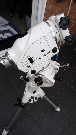

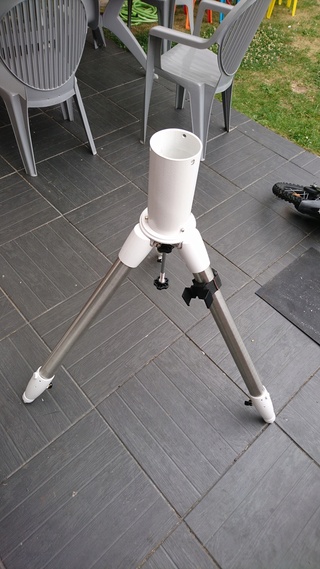

Coucou,
Oh mais c'est déjà Noël? :D
Il ne me manque plus que le tube à y placer, parce que là ça fait gros pour un trépied photo :be::be::be:!
Bravo, c'est du beau matos! :)
