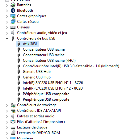

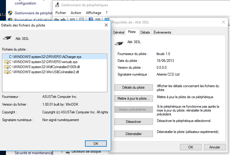

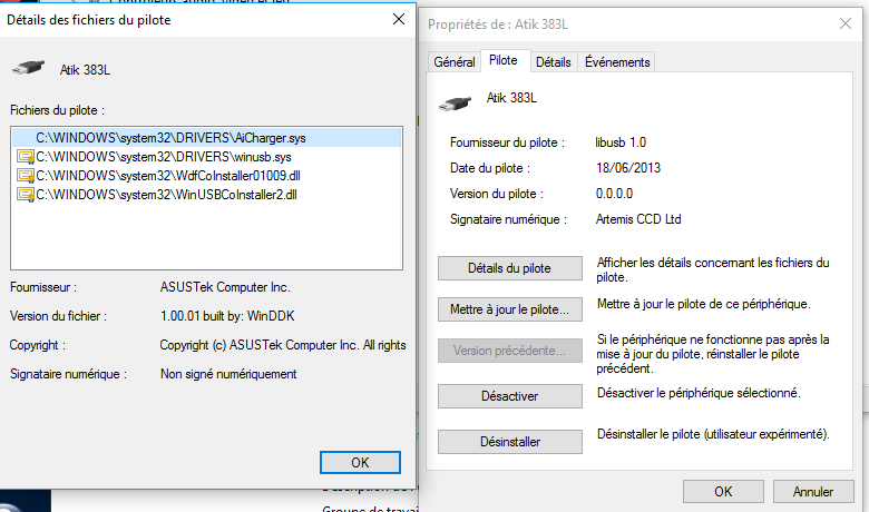

voici l'aspect du gestionnaire dans les deux cas, strictement identique.
La ccd est détectée pas de problème
les drivers et version sont également identique en usb ou via silex
ici via usb :
ici via silex :

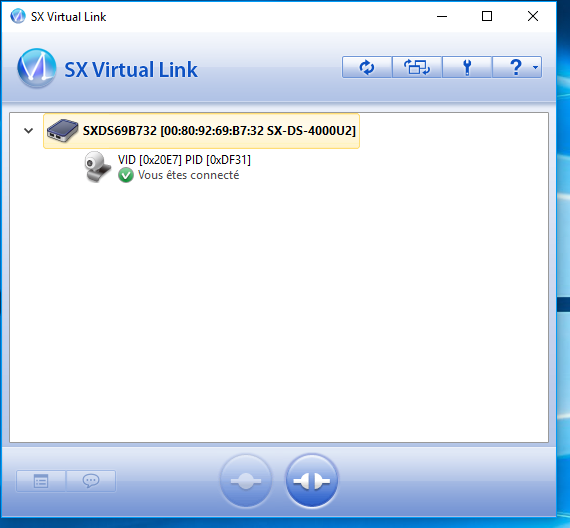

voici ce que m'affiche le silex quand j'y branche la ccd

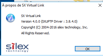

version silex firmware mis à jour il y a un an ou début année je ne sais plus
[uPD] j'ai mis à jour la dernière version 4.0.1 rien changé

Je vois juste un détail bizarre, mais ça doit être sans importance : dans la fenêtre Silex, il affiche PID et VID mais pas Atik383L alors que dans le panneau de configuration on a bien AtiK 383L donc PID et VID on bien été reconnus par windows, mais le Silex n'a pas fait le lien. Pour la SBIG il me semble bien qu'on a la même chose dans les 2 fenêtres.
Du coup est ce que les autres applis n'ont pas le même genre de soucis, le nom ne serait pas bien transmis ?

Ton silex t'affiche Atik ? lorsque j'utilisais la qhy il affichait un nom génerique dans le même genre et la qhy était reconnue par les applis, donc sur le coup me suis dit que c'était normal qu'il n'affiche pas spécifiquement une atik.
Si il la reconnait chez toi le problème a toute les chances d'être la

Tu mets une ccd derrière ? elle est identifiée par son nom sur le silex ?
Oui , j'ai deux caméras reconnues : une QSI 516 et une Sbig STi.
Pour la Sbig ça rame un peu ,une vingtaine de secondes ,avant qu'elle soit prise en compte surtout avec Maxim DL .
merci de ces précisions, j'en déduit donc que silex n'utilise pas le driver atik.
