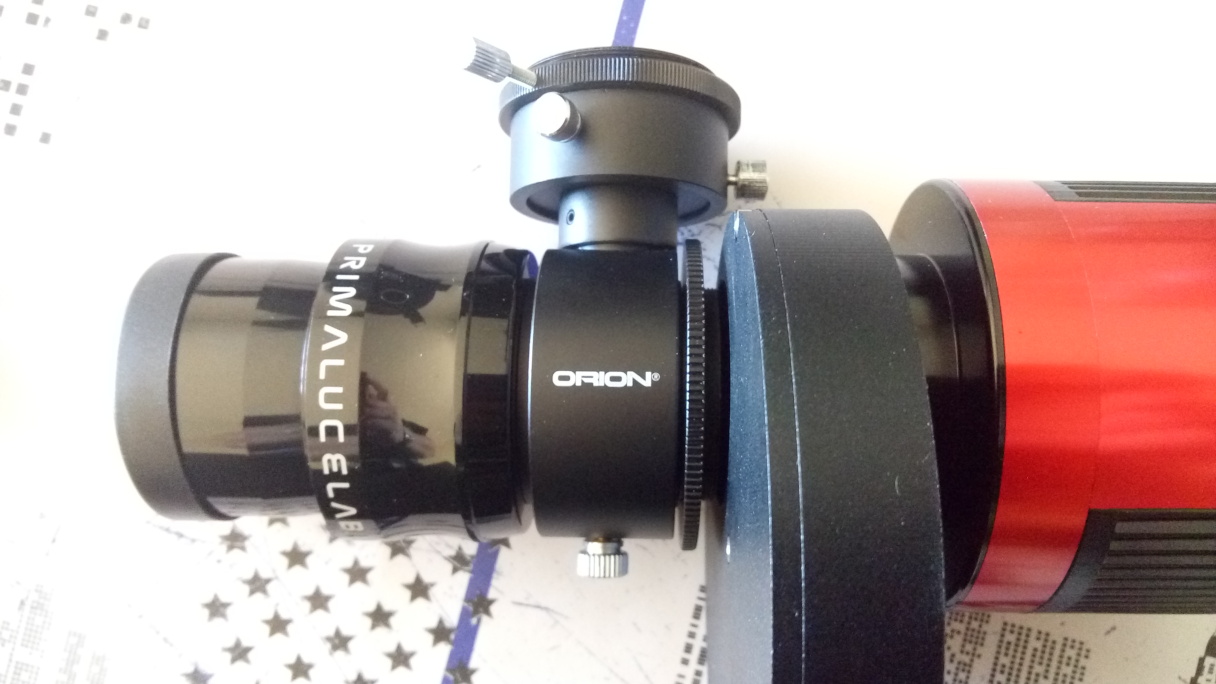

Hier j'ai tenté d'imager NGC 7720 au M703 à pleine focale. J'autoguidais en parallèle avec un chercheur. Et comme je m'y attendais un peu j'ai eu des soucis d'autoguidage. La solution est peut-être alors d'autoguider au diviseur optique (DO dans la suite).
Je dispose d'un DO orion deluxe. Malheureusement je ne peux le monter directement sur ma roue à filtre. Condition obligatoire pour pouvoir empiler réducteur->DO->Roue à filtre->capteur en respectant le back focus et conserver la polyvalence du montage (avec et sans réducteur).
Le problème c'est que le montage n'est pas possible à cause du support de la caméra de guidage du DO qui empêche de le visser sur la roue à filtre (ça ne passe pas :(). La seule solution étant de désosser le DO de monter la bague du DO puis de remonter le tout. Ce qui est très chaud car les vis BTR sont inaccessibles.
Suis un peu mal là. Des idées ?
Dès qu'on utilise un réducteur, le backfocus est très réduit. TS a un DO de 9mm qui, de par son épaisseur, permet de mettre un bague spacer entre le DO et la roue à filtres. Des photos de ton montage pourrait aider pour trouver une solution...
Voici le montage que je ne peux réaliser :(.
Comme c'est visible sur la photo le DO ne peut être vissé sur la roue à filtre. De plus le back focus doit être de 55mm et là je suis à 80mm.
Modifié par patdut

Oui toutafé, DO et RAF ne font pas bon ménage (ca nous remet à l'époque des SBIG double capteur :) ).
J'ai eu le meme pb et j'ai le TS 9mm qui me l'a résolu... cela dit ce n'est pas le DO le meilleur coté qualité donc il faut pouvoir le bricoler... mais il marche !
Deux soucis avec le DO derrière la roue à filtre. Perte de lumière, surtout avec un Haplha, et diminution du diamètre 2" à 1"1/4 donc moins de place pour le prisme.
Si tu n'as pas la bonne distance réducteur capteur, c'est pas bon de toutes les façons. Il faut vraiment être à la bonne distance à 0.5mm près avec ces réducteurs-correcteurs.
Il y a la solution du DO TS 9mm. On a intérêt à remplacer les vis moletées par des BTR 3mm une fois le réglage fait et les scéler au frein fillet
Une autre solution est de mettre le DO en amont du correcteur. Sur une lunette ça marche pas mal. Il n'y a que de la courbure de champ, qui est tout à fait acceptable sur la surface du prisme. les étoiles restent bien rondes. Et le champ de pleine lumière est aussi bien plus grand en amont du réducteur.
Sur l'AT106 j'utilisais le DO lumicon, coulant 2" des 2 cotés.
La contrainte est d'avoir suffisament de backfocus pour pouvoir faire la mise au point. C'est pas évident.

Je crois que c'est ce que je vais devoir faire. mettre le DO devant le réducteur. Mais il faut que je trouve la bague d'adaptation qui va bien.
Pour le montage sur la lunette ça devrait aller à condition que je trouve une bague d'adaptation.
En fait la jupe est amovible et peut donc être retirée du réducteur donnant accès à un pas de vis de 54mm de valeur non identifiée, mais je suppose standard. C'est pour cela que je parle de bague d'adaptation. C'est une M54 mâle vers M42 femelle qu'il me faut trouver.

En M54 il y a les 2 filletages : M54x0,75mm (le plus répandu) mais aussi quelque fois le M54x1mm. En posant le filetage mâle sur une règle graduée, on voit tout de suite si c'est du pas de 1mm ou pas.
On peut mettre la camera où on veut, du moment qu'elle n'est pas dans le champ du capteur, ce qu'on vérifie avec un flat.
On a quand même intérêt à mettre le prisme le plus près du centre du champ possible. Donc il faut mieux éviter de le mettre dans les angles du capteur principal, mais plutôt sur les longueurs.
