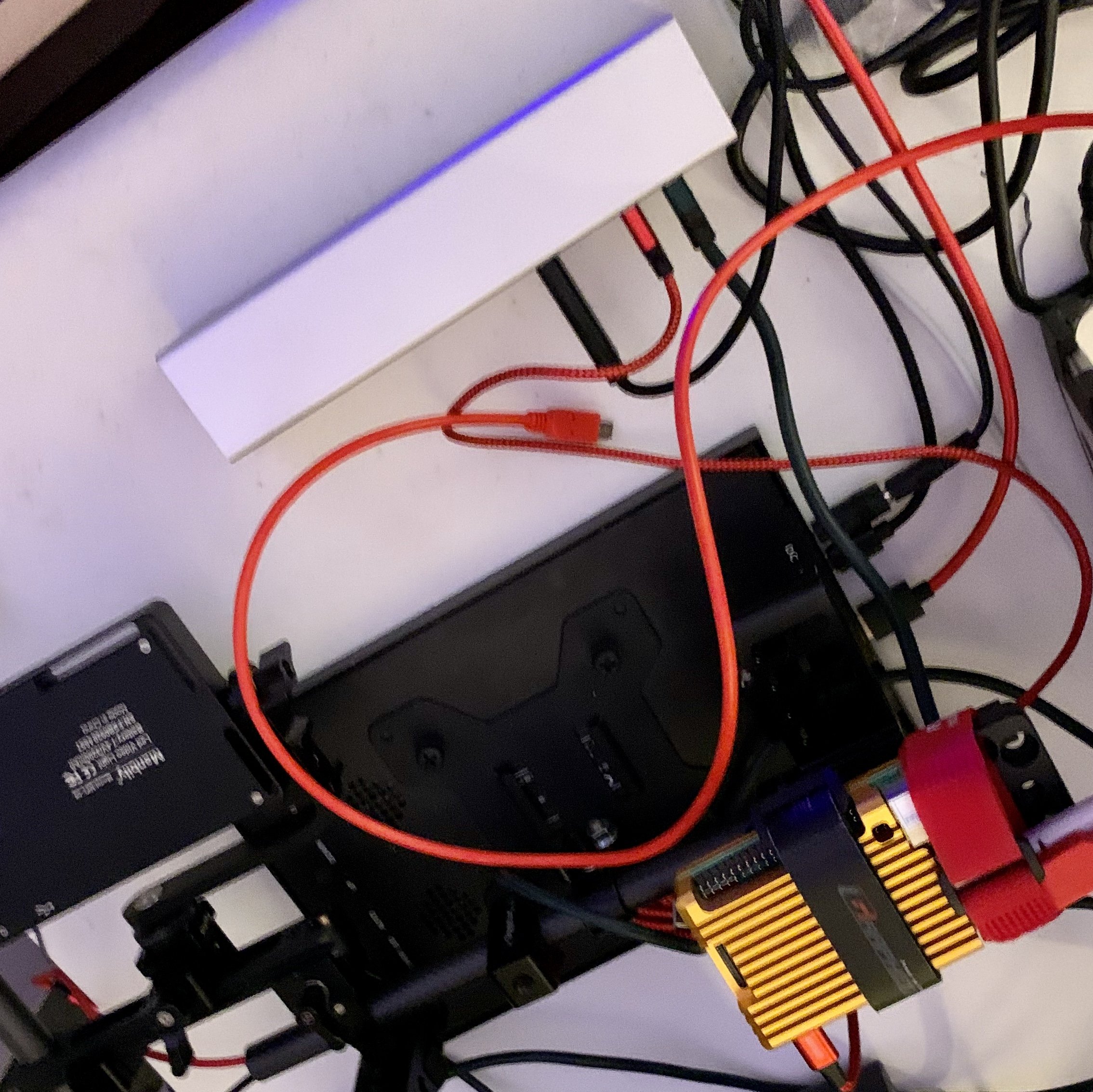

Svp , autour de l’application Raspberry Stellarmate , (comparable au futur ASi Air pro) , j.ai fixé un Écran 1o pouces tactile 2k , un Raspberry 4 , 4 Go de Ram , un Ssd Samsung T5 1Go , un Hub usb 3.o 1o ports , et Kstar sur le Mac-distant en remote wi-fi, piloter par mon IPad ou tout autre device IOS ou Android ....
le tout fixé avec. Du Smallrig photo sur du 1/4 Kodak , soit moins de 1kg.
( en note pour un bon fonctionnement des Rpi , il vaut veiller à leur assurer un courant mini de 3.5 A.  (5V )).

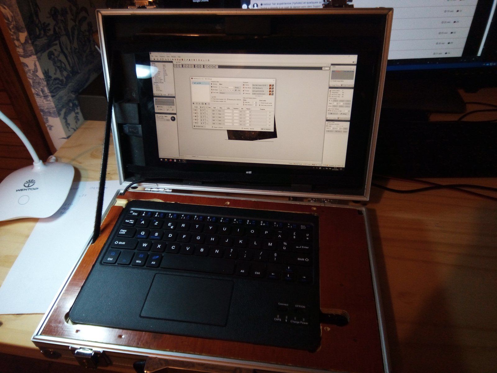

ma soluce:
un Surface Pro 2 + un clavier/ touchpad Bluetooth le tout dans une mallette de chez Castoche.
Le GROS avantage de la Surface, c'est qu'elle est alimentée en 12V. De plus, étant un inconditionnel de SGP, ben c'est du Windows 😎
En cours d'acquisition, je referme le capot et c'est protégé
Modifié par morbli

Récemment j'ai découvert la Nafabox : une Tinker board ou une Raspberry (~50€) un Hub usb alimenté et tous les problèmes sont résolus :eheh:
La tablette, le smartphone ou le PC seront utilisés en wifi pour lancer les procédures et les acquisitions puis peuvent être éteints, la nafabox est un mini ordi qui fait tourner Kstar et Ekos. L'avantage c'est la consommation électrique très faible.
Avec Kstar/Ekos vous pouvez faire le cadrage précis (astrométrie), l'autofocus, le guidage (et le dithering), ... etc
