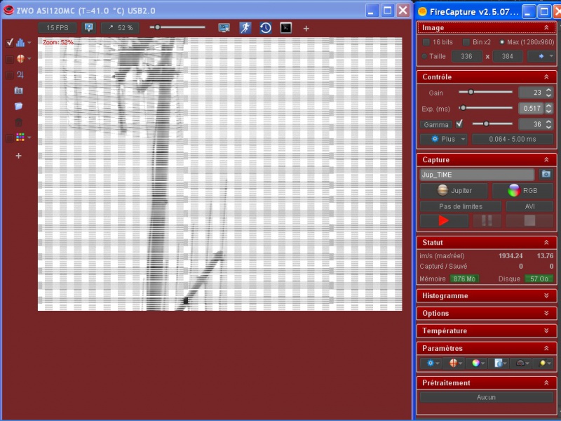

je me suis acheter une asi 120 pour faire mon autoguidage,mais je n'arrive pas a regler l'image soit sur firecapture ou d'autre logiciel de capture ou de guidage
je ne trouve pas de reglage ,voici l'image que je capte sur une antenne de batiment,si je remplace cette camera par ma asi 1600 l'image et net
Je possède une ASI 120MC que j'utilise avec Firecapture, voilà ce que je peux t'en dire :
- cette trame est un effet du zoom de l'image de prévisualisation. En mettant l'image à 100%, tu devrait voir une trame un peu différente, qui correspond à la matrice de Bayer sur ton capteur (je pense que tu à décoché l'option débayeriser dans les options, d'où l'image en noir et blanc avec une trame).
- l'image me semble très brillante, essaye de jouer sur le temps d'exposition et le gain (les valeurs sur ton image me semblent pourtant pas extrêmes...)
Hésite pas si tu as d'autres pb avec cette cam, c'est du bon matos et je sais à quel point ça peut être frustrant de pas pouvoir utiliser tout son potentiel :)

j'ai essayez tout les reglages n/b ou couleur ,plus noir ,plus blanc ,image de 50 a 100%
,terreste ou sur une etoile genre wega ou autre ,je n'arrive pas a avoir un resultat comme ma asi 1600,bien noir avec une etoile bien blanche ,j'ai essayez sur un autre pc ,idem,meme probleme avec un lx90 ou une 80mm ,je doit avoir oublier un reglage quelques part,filtre ou autre reglage ,j'ai aussi essayez en bin 2 =idem ,je ne connait pas de reglage sur cette 120,c'est la premiere fois que j'en utilise une,si une personne en possede une je suis preneur pour une capture d'ecran sur firecaptur que je puisse comparer les reglages et me donner une idee je vous remercie tous de vos reponces
