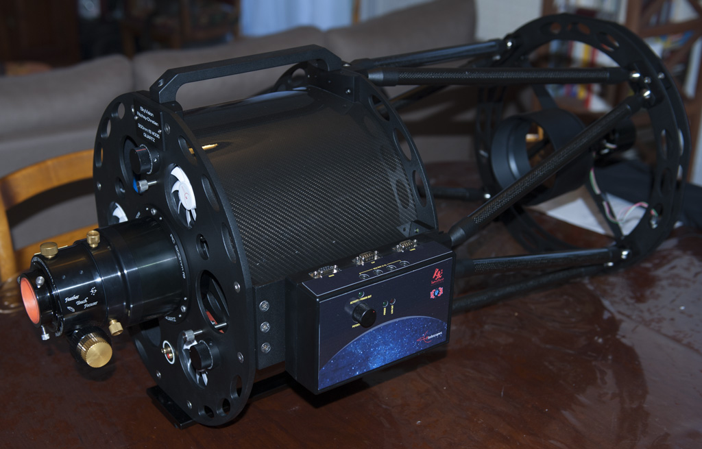

Au déballage

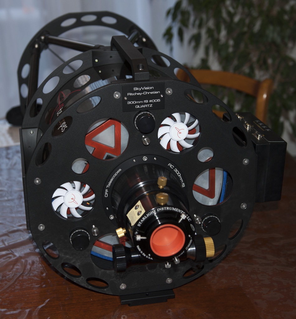

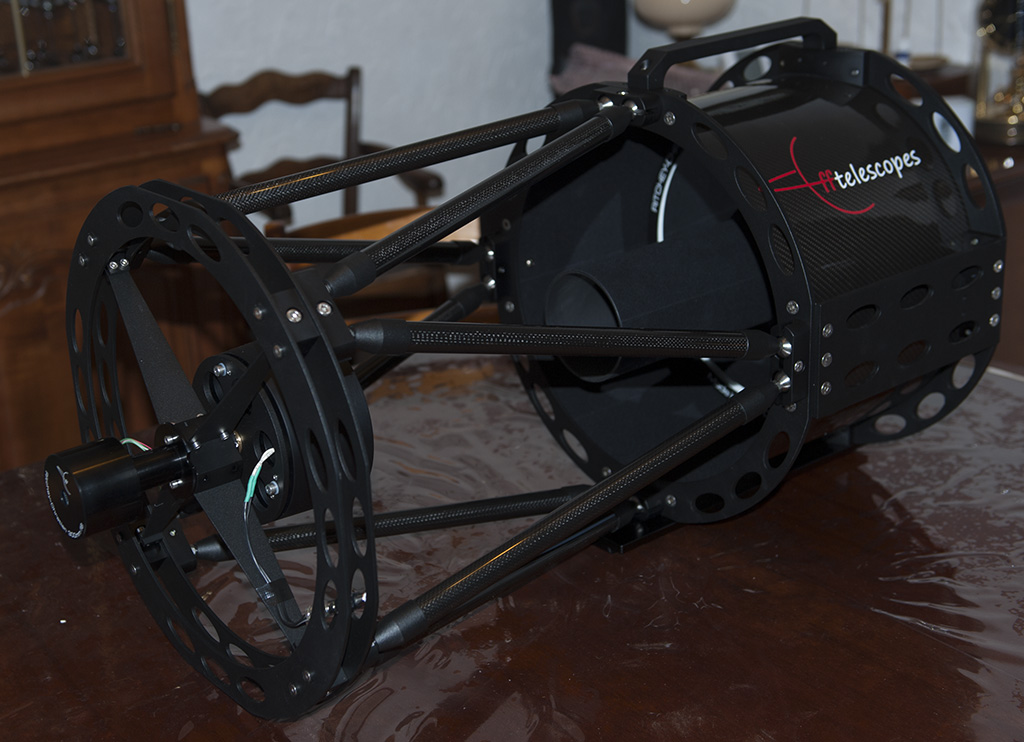

Ce qu'on peut noter sur la mécanique :
> pour un 300 c'est bien large ! mais par contre il fait a peine plus de 1m de long... c'est clairement moins compact qu'un SCT ou même un Newton, mais coté longueur ca tient dans la voiture donc ça me va...
> ca respire la qualité tout ça : pieces anodisées, alu/inox et carbone impeccables. Pas de vis desserrée ou d'autre blague (mais Skyvision a fait un contrôle dessus avant livraison)

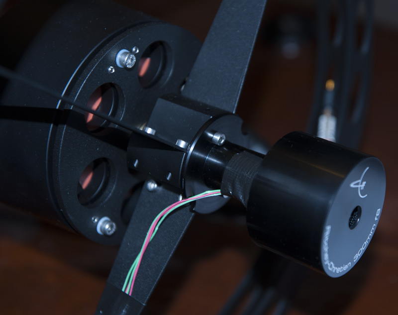

> Le train optique est entièrement réglables (tilt du PO / tilt du secondaire / orientation du primaire) avec vis/contre vis.
> les bafflages secondaire et retour primaire sont conséquents, pour éviter les lumières parasites.
> le truss semble sain, tout est monté sur rotules bien serrées, pas de contraintes sur les tubes carbones et une bonne rigidité.

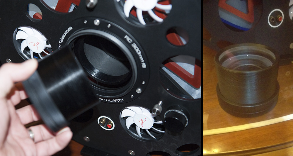

> le barillet du primaire me semble correct, on a 6 points flottants, qui sont des triangles rigides. Plus 3 points à 120 degrés pour la tenue latérale.

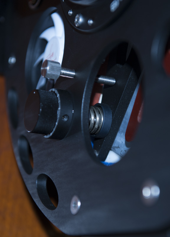

> Les vis de collim du primaire sont sur des ressorts assez costauds, la collim tient assez bien (elle supporte un démontage/remontage sur l'équato avec un minimum de retouche au primaire)
> le poids total avoisine les 20 kg, ce qui n'est pas excessif a mon avis.
> Le système de focalisation / chauffage-ventilation est piloté par un boitier Seletek qui m'a l'air très bien et qui est extensible. Compatible Ascom of course, et équipé d'une prise RJ-45 pour faire de l'automatisation :).
> A noter que sur les versions sans focalisation au secondaire, ce dernier peut tout de même etre translaté à la main. Cela permet d'ajuster la distance primaire/secondaire en cas de besoin. En effet, sur un RC cette distance doit etre maintenue assez précisément pour ne pas introduire d'aberrations geometriques.

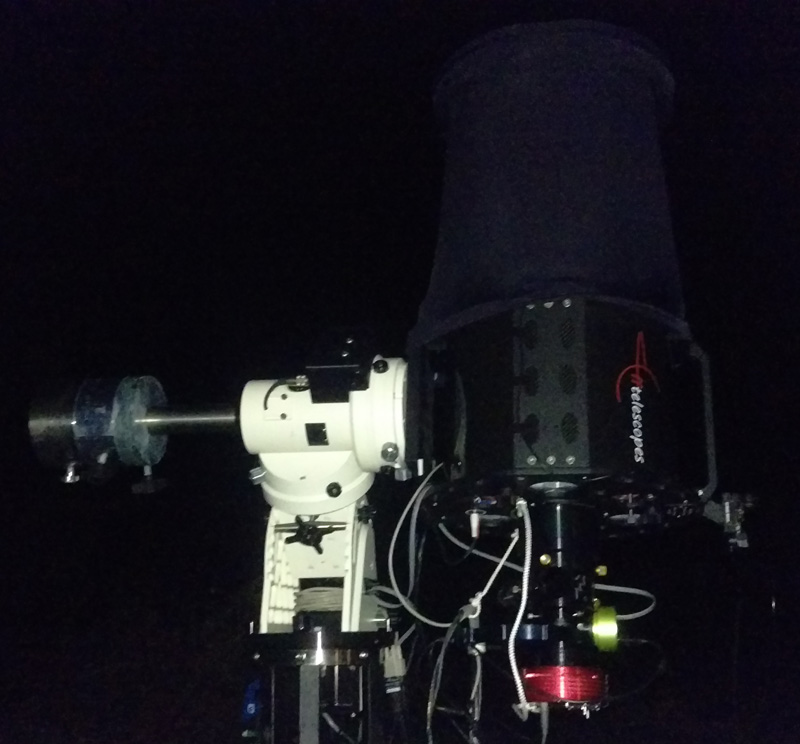

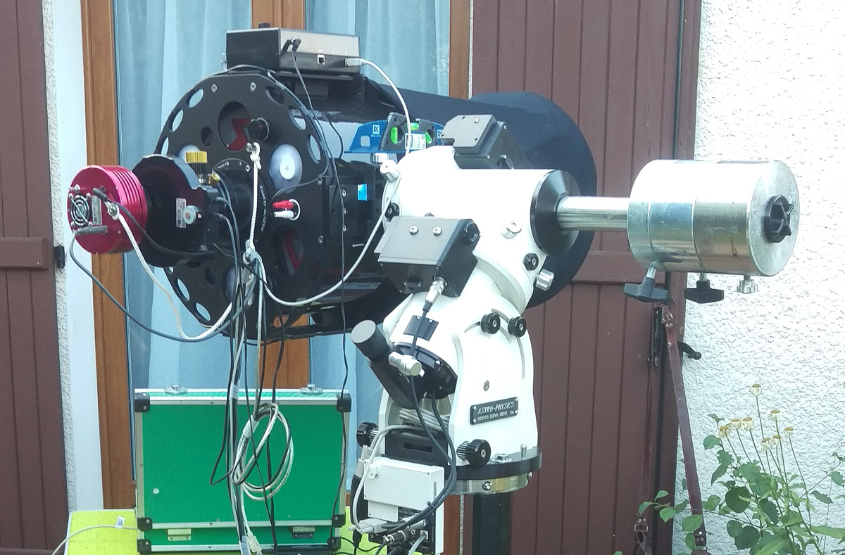

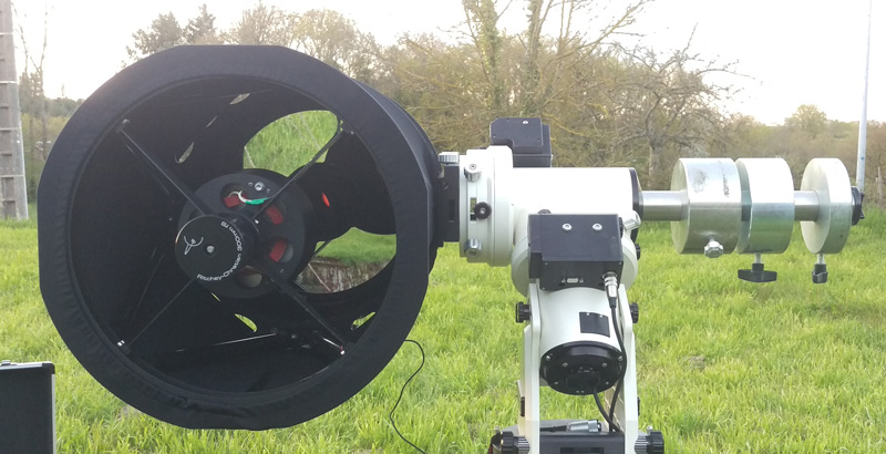

J'ai commencé a vraiment utiliser le scope depuis le mois de mai. Sur le plan mécanique tout se tient correctement. Je monte et démonte à chaque fois, et moyennant une petite retouche du primaire, j'ai une collimation qui se tient dans le temps, donc je suis plutôt content de ce coté là. Plus généralement le tube est robuste, je n'ai pas le sentiment que ca fléchit (la collimation me le dirait). Bien sur il reste de l'alu donc ca dilate, et la map a été sportive à tenir pendant la canicule (entre 35° de jour et 18 la nuit), mais je n'ai rien vu d'alarmant. La ventilation est douce et ne fait pas vibrer l'ensemble.
Coté qualité optique : sur les deux ou trois prises de vue que j'ai pu en faire, le résultat est très supérieur à ce que je tirais de mon C11 donc je pense que l'optique tient ses promesses. Mes étoiles sont plus fines (même si je me questionne encore sur leur forme sur ma prise de ngc 7331), le champ est super propre sur le KAI 4022 (pas vu de coma ou de courbure sur le peu de prises de vue). Bref, à suivre dans le temps... Je n'ai pas encore assez de recul pour parler de la turbulence et du comportement thermique du miroir (il faut attendre les longues nuits d'hiver pour se faire une bonne opinion amha). Mais jusqu'ici je suis plutot content !! :)
Un point important : le CCDT67 fonctionne bien sur ce tube. Je me retrouve avec un 300 à F/D 5,4, soit un bon entonnoir à photons de moyenne focale. Ca sera parfait pour les nébuleuses aussi finalement :)
Je suis plutot content du système de focalisation et du Seletek. C'est précis, facile à utiliser, et surtout on ne déplace plus 3 kg de matos au bout d'un tube. Seul le miroir secondaire bouge, avec un hystérésis faible quand on dépasse le point de map et qu'on y revient. Mon ami qui a opté pour le Focuser/Rotateur en est aussi très content, mais la philosophie est différente. Par contre j'ai pris un simple feather touch 3" comme porte-CCD, et si c'était à refaire je prendrais autre chose, je n'arrive pas m'assurer qu'il est bloqué d'une façon qui me semble tout à fait fiable. Il faut encore que je travaille dessus...
le poids pour finir : 20 kg c'est la limite à mon avis. Je n'ai aucune difficulté pour le jeter sur la monture, mais plus lourd ca deviendrait gênant en mode nomade. Je pense que c'est le bon compromis avant de passer au poste fixe.

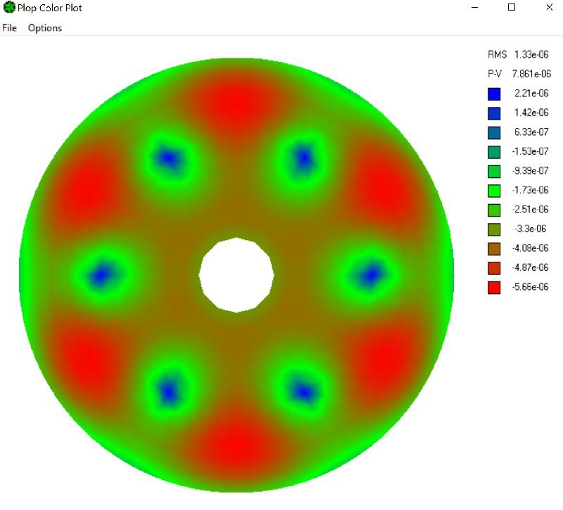

Il est quand même bizarre ce barillet de primaire : je comprends pas bien la structure...
c'est un 18 points ?
car pas de triangles indépendant des leviers. Il manquerait pas un étage...
Je ne vois pas comment ça peut marcher un truc pareil.
je dis ça, je dis rien, mais c'est bizarre...
Non, comme j'ai dit c'est du 6 points (3 x 2), les triangles que l'on voit sont rigides, mais articulés sur un point de levier.
Après oui ca peut sembler bizarre d'avoir des triangles qui ne sont pas iso-statiques. Mon avis est que c'est pas pire qu'un système a 6 points classiques, et que 6 points pour un 300 mm sont suffisants (avis au experts, sortez plop :) )
Sinon pour le souci d'étoiles dont on a discuté dans le topic sur NGC 6946, je suis en contact direct avec Catalin maintenant, histoire de comprendre ce qu'il se trame. Et je dois dire qu'il est très réactif, c'est plutôt bien :). A priori moyennant quelques réglages je devrais avoir un système au top. J'en rediscuterai après quelques essais.
Si tu as vraiment 6 points d'appui, donc un seul point par triangle ça va, à condition que le miroir soit suffisament épais quand même : 50mm environ.
Mais si tu as 18 points d'appui avec 3 points sur les triangles rigides c'est pas bon. Astigmatisme (trefoil probablement voir plus) assuré.
En plus si le miroir fait nettement moins de 50mm ça n'ira pas même avec 6 points. Tu peux le voir facilement avec plop.
Mais ça ne devrait pas être trop compliqué à corriger...
Modifié par olivdeso
tu as la simulation de ce que tu dis sur Plop pour voir? parce que si c'est la cas faut que je contacte au plus vite Catalin qui est en train de faire la structure de mon Cassegrain!!! je suis presque sur que le barillet est le même que sur le RC :(
Quand tu dis " çà ne devrait pas être compliqué à corriger" à quoi tu penses? d'après les photos il faudrait à mon avis découper les triangles et mettre un axe sur la barre centrale , de cette façon on se retrouve avec 6 triangles totalement libres!!!! qu'en penses tu?
Modifié par jp-brahic
Un seul point d'appuis par triangle? mais où? sur les pointes?
C'est étrange.
Je ne sais pas quel PLOP tu as, mais même pour un 400mm de 33mm d'épaisseur 6 points c'est assez suffisant. Pas pour un maniaque qui veut moins de 1/120 de lambda d'erreur P-V sur la surface induite par la cellule pour mettre son Mirrosphère piqué aux as, mais fait pas pousser.
Je ne pense pas (voir mon message).
Très cru: 300mm, trou de 52mm, focale 700mm (style primaire de RC), secondaire de 60mm (c'est sous-estimé pour que ça soit pessimiste), épaisseur 33mm, 6 points.
Erreur RMS de 1,3nm sur la surface. C'est environ l'ordre de grandeur de la rugosité sur un miroir superpoli...
En PLOP 3D c'est mieux mais un upgrade de z88 vient de me bousiller mon PLOP 3D.
En 25mm d'épaisseur l'erreur RMS est double. Là pour un miroir parfait on n'a "plus que" un Strehl de 0,997 au zénith.
Bref: du 18 points pour un 300mm, c'est un peu de l'overkill, pour moi. Si c'est "facile" de voir que ce n'est pas le cas, je suis très, très con.
