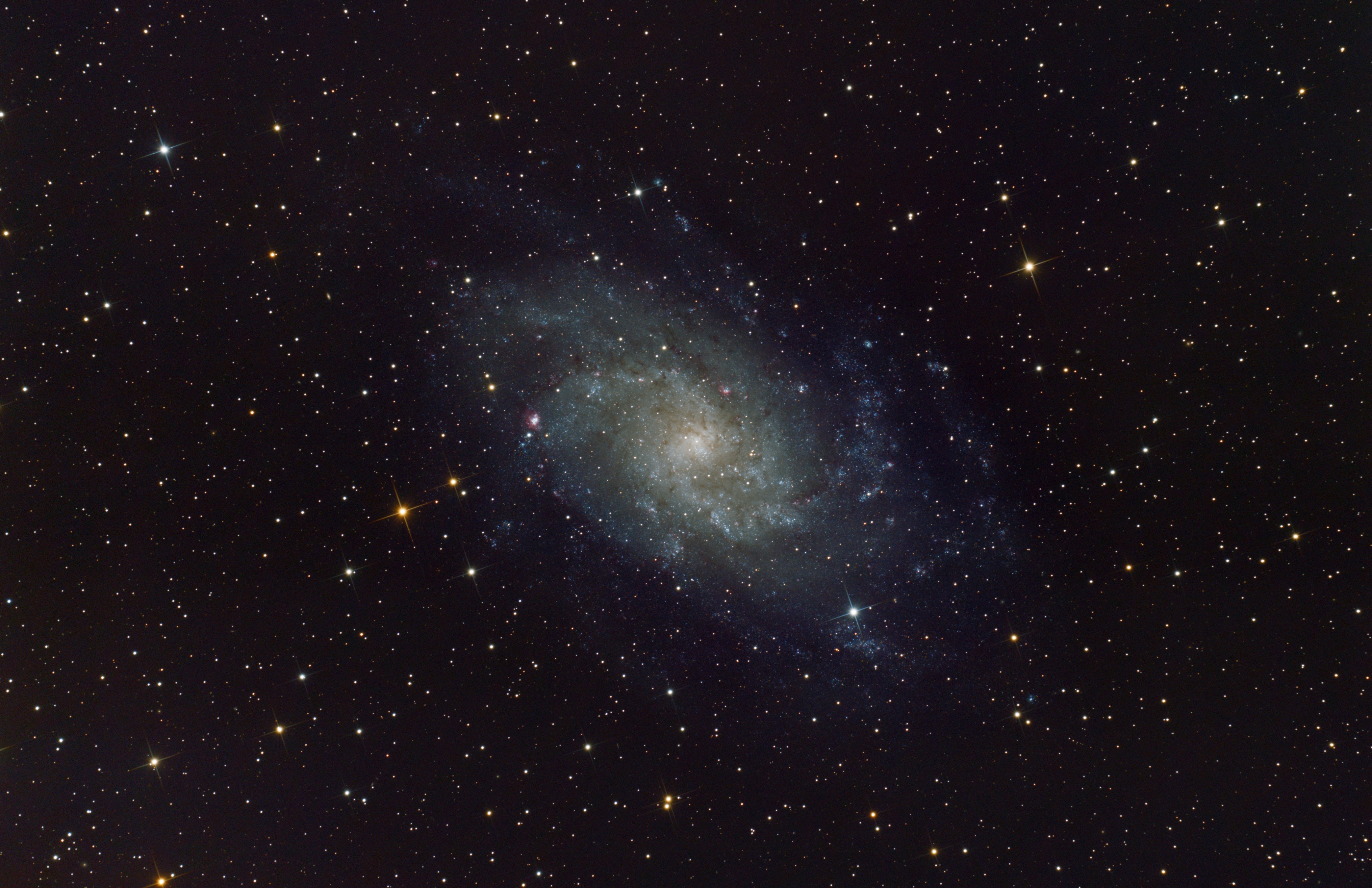

Sur les nuits du 30 et 31 aout et du 01 septembre, j'ai pu accumuler 135X300s de M33!!
-Acquisition via SGP!!! un régale celui la!
-Guidage PHD évidement!!
-Pretraitement PI
-Traitement PI
Pour le traitement rien de compliquer!! autant faire simple: retrait des gradiants, neutralisation du FDC, calibration des couleurs, SCNR, Histogramme et saturation des couleurs!;)
aucune réduction de bruit
l'important et de faire simple et efficace!!:cool:
Niveau matos rien de différent !!!150/750SW, 1100d defiltré, lodestar sur DO, heq5 rowan!!
Donc voila un premier jet de traitement!!
merci de la visite!

Tout d'abord un grand merci a tous pour vos compliments!!
ça fais toujours plaisir!!
les critiques sont aussi necessaires n'hesitez pas!!;)

Elle est magnifique, bravo!
Je n'en reviens pas de la finesse des étoiles sur l'image à 100%. Pour un APN c'est du jamais vu, on distingue sans problème des étoiles individuelles dans M33. :wub:

Ah bon sang, c'est rare de voir une M33 aussi dense et aussi fine ! :b:
Mes respects Mr Kmille !

Oui c'est du très fin, pour un APN c'est pas fréquent. Bravo !
Tu as aussi bien traité les regions HII, belles couleurs.
merci aussi!
En fait je trouve et me demande si je devrais pas un peu monter la Saturation sur les fameuse Zone Ha, et la galaxies!
je la trouve un peu palote!!;)
Oui, les zones Ha pourraient être plus saturées. :)
Si tu touches aux couleurs, tu peux aussi équilibrer le fond de ciel, qui présente un bruit de couleur de teinte rouge/orange. Et peut-être un coup de HLVG sur l'ensemble pour retirer la dominante verte sur la galaxie.
Bravo, elle est vraiment très très réussie ta galaxie.
Comme dit, les étoiles sont fines et j' adore les aigrettes :).
Bonne continuation.
Régis.

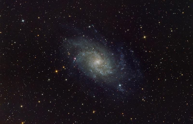

voila une petite reprise tu traitement, au programme, Saturation ds couleurs, et petite réduction de bruit!
la version B et plus saturée, la C un poils moins!!
Version FULL
Version Normal
Apres tout ça, je me demande que pourrais apporter d'ajouter des poses? qu'en dites vous?
Cela apporterait'il encore plus de finesse, de détails, un meilleurs FDC??
