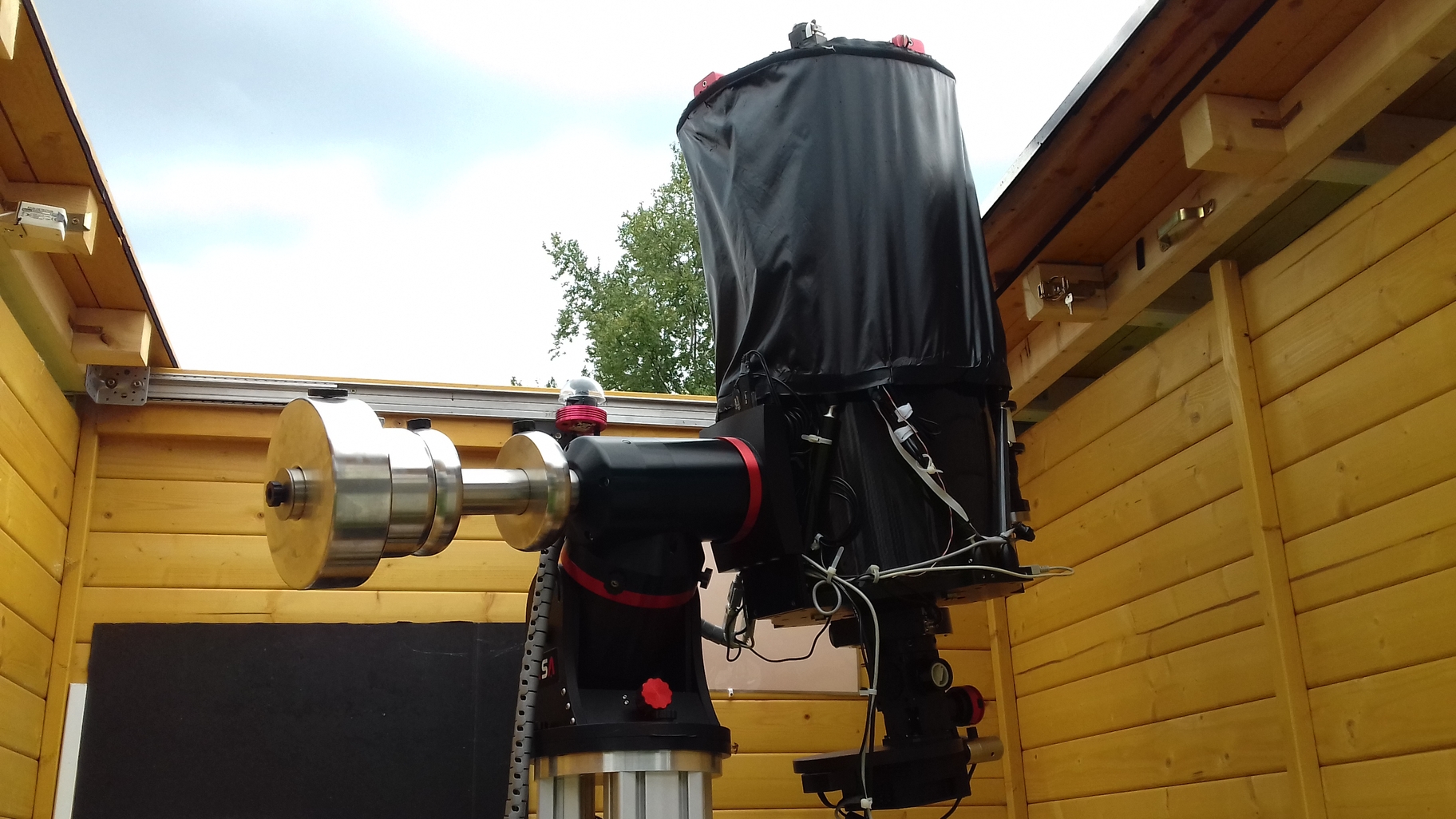

Voila j'ai pris le temps de faire une photo. On voit aussi les glissières télescopique, la petite camera all sky. Le toit n'est pas tout à fait pleinement ouvert et j'ai oublié d'enlever le cache noir. Faudra que je la refasse. Les resistances (primaire, secondaire), les ventilos et le stepper moteur de focalisation du secondaire se contrôle avec un systeme Seletek Platypus. Le tout controlé via usb et ethernet depuis le sous sol de ma maison ou j'ai un lit, des écrans, de la bierre, ma femme, mes enfants...
Beau jouet ;)
Ton retour sur la monture ASA semble tout à fait objectif. En effet pas mal de soucis lors de son lancement, mais depuis les plâtres ont été essuyés et les prix sont "raisonnables" comparés aux montures classiques de même gamme.
