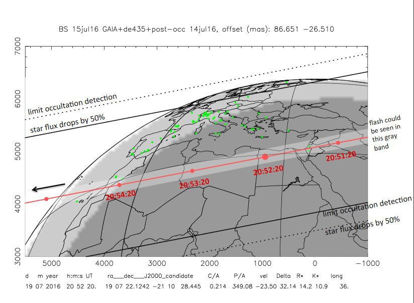

Prédiction de l'IOTA :

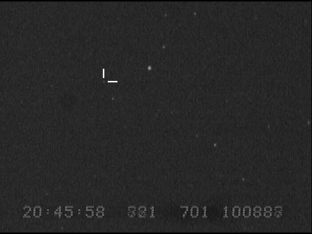

J'ai tenté le coup avec le Télescope Amateur de Calern (TAC), à l'observatoire de Caussols, Alpes Maritimes.
Il s'agit d'un Newton 400/2000.
La caméra était la WATEC 910HX, réglée avec une intégration de 160ms, avec incrustation du temps GPS dans l'image :
Sur la vidéo, on voit l'intensité lumineuse de l'étoile diminuer, mais ce n'est pas flagrant.

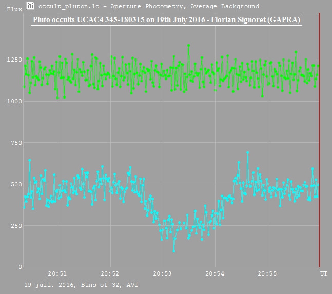

Après analyse par le logiciel Tangra, on obtient la courbe suivant :
Difficile de déterminer les dates précises de début et de fin d'occultation, surtout que l'occultation était rasante : le début et la fin de l'occultation ne se font pas de façon abrupte comme d'habitude, mais de façon progressive. Une difficulté supplémentaire, mais un aspect intéressant pour les scientifiques.

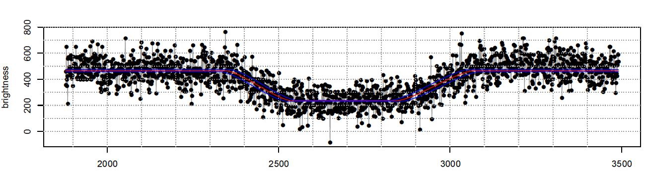

Heureusement, Tony George (membre IOTA aux USA) m'a filé un coup de main et m'a présenté le logiciel R-OTE. Ce dernier, basé sur un module statistique, permet de trouver avec précision et une bonne probabilité les début et fin des phases d'entrée et sortie de l'ombre :
Au final, on obtient le rapport suivant :
   Dbegin  - 20:52:29.02 +/- 2.14 : begin time of disappearance
   D       - 20:52:44.55 +/- 2.14 : middle time of the disappearance
   Dend    - 20:53:00.08 +/- 2.14 : end time of disappearance
   Rbegin  - 20:53:48.73 +/- 2.55 : begin time of reappearance
   R       - 20:54:06.93 +/- 2.55 : middle time of reappearance
   Rend    - 20:54:25.13 +/- 2.55 : end time of reappearance
