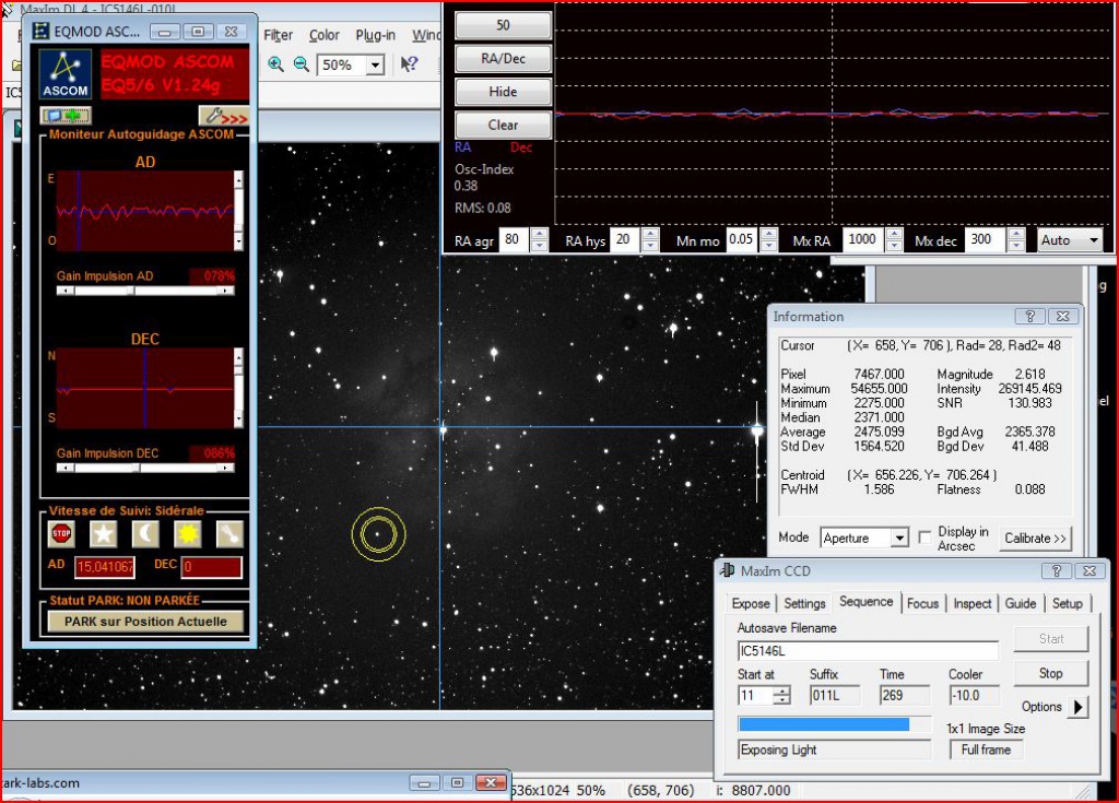

Une image de prise de vue se soir là, le guidage à 0.08 RMS est en pixel...correspond à 0.2''.
Je suis en bin2 dans PHD vers1, donc 0.08x2x1.25arcsec/pix= 0.2''
Le maxi se soir là, une période à 0.27'' :be:
Je touche plus à mon eq6, je viens d'avoir la preuve que les éventuels sursauts sont de la turbulence et rien d'autres.

Super guidage , le ciel est primordial je le constate aussi des que la turbu se calme . A quelle hauteur sont tes pics sur les deux axes?

LGT150 : Lucien je me souviens juste des pics en Ra, de temps à autre un pic à 0.5'' mais 1x tout les 30sec ou plus...En Dec me souviens pas vraiment avoir vu un pic, les corrections sont minimes et rares.
L'avantage du poste fixe, la MES est niquel...Et le jeu en Dec réglé au plus serré que l'Eq6 supporte ;)
Pour l'axe Ra, 7/10mm de jeu en bout de barre contre-poids...
Dans eqmod je suis à 0.1 en ra et Dec pour le pulse guiding et 0.25x en vitesse de guidage.
Le jeu en dec est sur 8msec
Et le drift compensation sur 1
Après comme on le voit sur ma copie d'écran, je joue avec le gain impulsion en ra et dec.
Je trouve ça super pratique et très précis :)
Mais attention, c'était une nuit exceptionnelle !
Habituellement je suis à 0.25'' au mieux de la soirée et 0.3'' au maximum. Au-delà je replis le matériel car l'influence sur la FWHM est flagrante !
