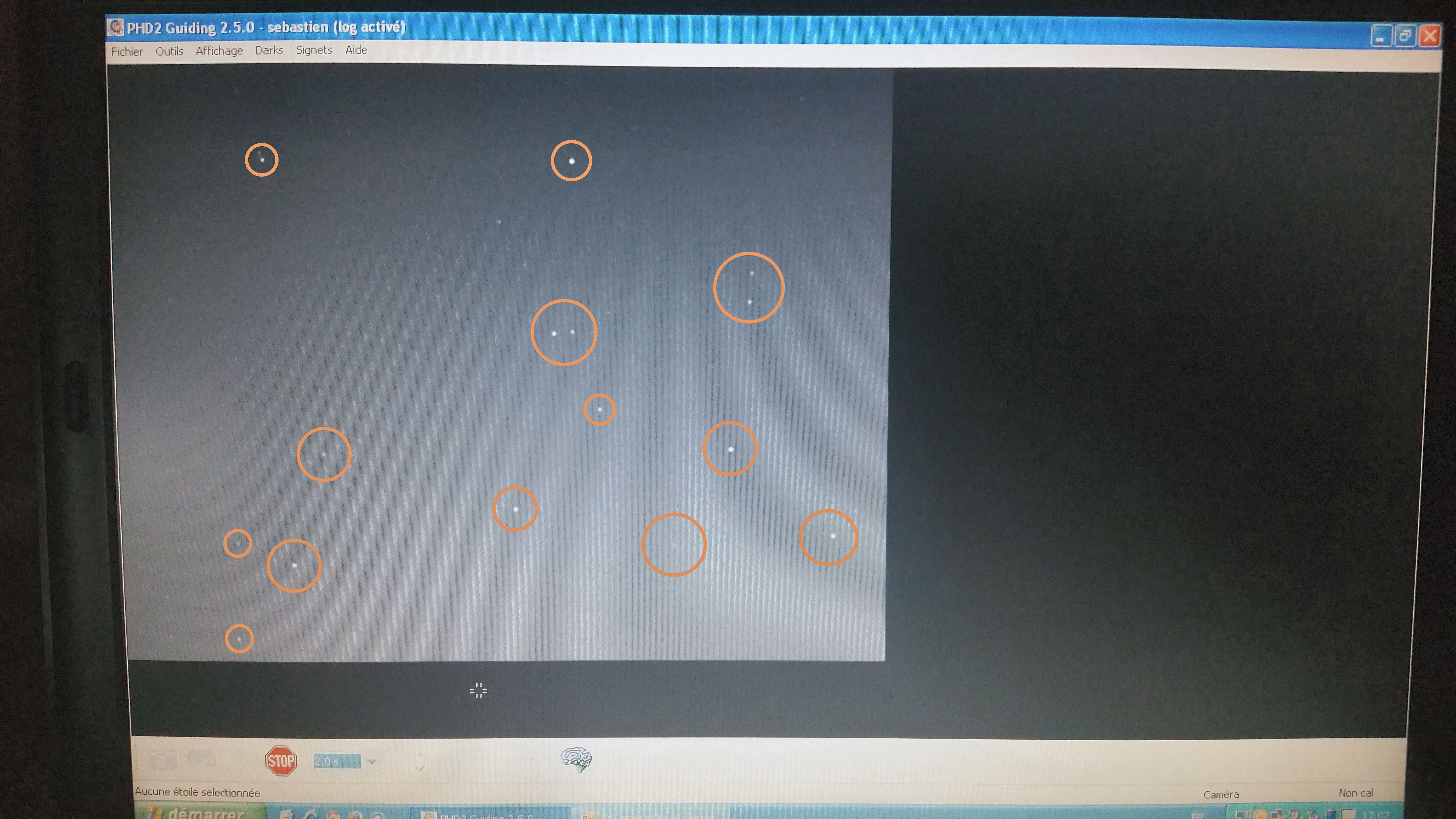

Bonjour, voici la photo prise lors de l' essai de la camera lodestar.
J' ai acheté cette camera en septembre 2015et pour des raisons personnelles, je n' ai pu m' en servir que recemment.
Etant donné qu' elle ne va servir exclusivement qu' à l' autoguidage.
Je voulais savoir s' il y avait moyen de se debarasser des points sinon est-ce gênant pour l' autoguidage.
PS: cette photo a été faite avec une pose de 2sec et avec le capuchon dessus.
Merci pour vos réponses
C'est génant et tu peux t'en débarasser en faisant des darks ou une carte des pixels chauds.
A voir avec ton logiciel de guidage.
Une lodestar fonctionne mieux en bin 2.
C'est un peu surprenant, je ne connais pas la lodestar, mais tes flocons me semblent un peu gros pour être des pixels chauds. Par contre, aucune idée de ce que ça peut être.
JP
Je te parie que tu as connecté la lodestar en ascom et non en " natif" et que la fonction gaussien blur est coche ds la fenêtre ascom.
En décochant gaussien blur ton image va changer radicalement et tu n auras plus ses "etoiles".
La fonction est coche par défaut à l installation du driver. C'est nul.
@+steph
