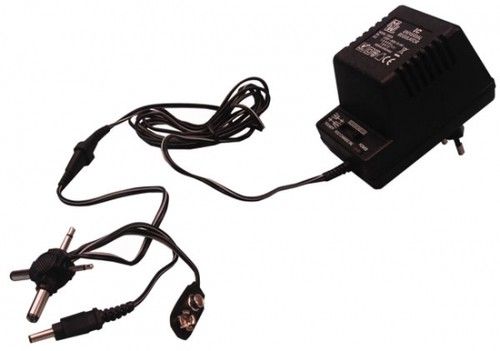

Moi j'utilise pour mon EXOS-1 (EQ3-2), des piles alcalines où ce transformateur 6v là au cas où tu es dans ton jardin par exemple:
Par contre avec ce genre de produit attention au voltage et à la polarité, du plus certains modèles (les pas chères) ne délivre pas la bonne tension sélectionné. Un ampèremètre est de rigueur.

Heuuuu... ça sert à quoi de lui conseiller ce que tous ici nous lui déconseillons ??????? :b:
Ton truc en photo est le pire des accessoires à utiliser en astronomie.
C'est du 220v, c'est pas fiable, c'est pas étanche, et ça délivre un courant vraiment de merde !
Et ce n'est certainement pas un ampèremètre qui va protéger sa monture.
Un voltmètre, à la limite. Si tu es convaincu qu'un pansement est efficace sur une jambe de bois...

Il me faut 6V alors je reste sur 6V fixe XD je ne veux pas (même si c'est plus performant etc etc) de plus de voltage pour après y mettre un régulateur ou autre, et encore moins ces transfo moultipasse avec les fils des embouts qui pendent, avec inversion de polarité spécial fumage de matériel lol :) mais c'est gentil de penser à moi :)
