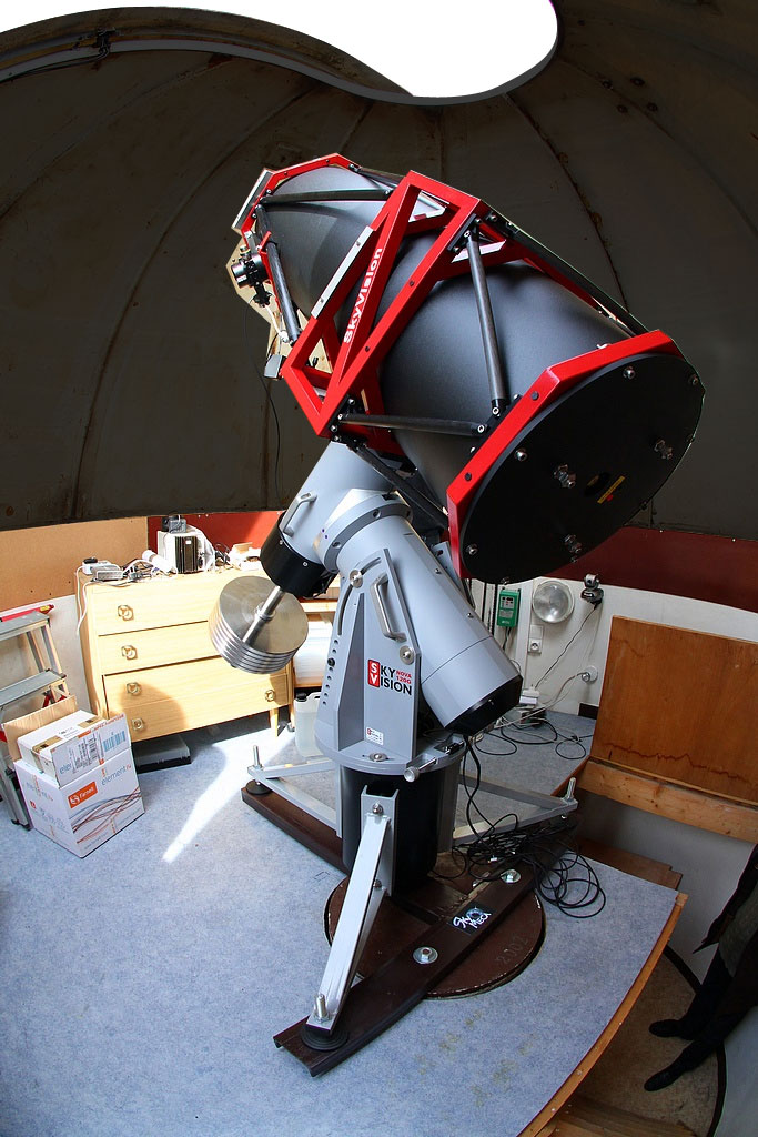

14 000€, et j'imagine la monture nécessaire !! :o
Pas difficile à trouver (il suffit de faire "quelques" économies :be:)
Des exemples :
- Paramount ME 2 Bisque Software
- 3600 GTO "El Capitan" Astro-Physics
- Nova 120 G SkyVision :
