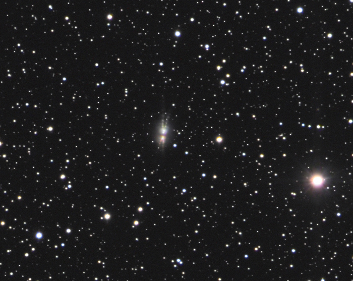

Voici une version à 0.5"/pix de cette nébuleuse protoplanétaire imagée depuis la Région Lilloise en Juillet dernier.
Ce n'est pas une nébuleuse planétaire bien que sa référence "Pk" la classe dans cette catégorie. C'est la naissance d'une très jeune étoile encore cachée dans sa gangue de poussières et de gaz opaques. On ne voit pas l'étoile directement, seuls des jets de lumière jaillissent par 2 "tous de serrures", à la manière d'un puissant phare cosmique.
Cet objet rarement imagé est un très bon challenge pour les amateurs de résolution.
C11HD à 2.8 metres de focale et Sbig ST10XME. Monture G11 stepper pilotée à la MTS3SDI.
28x300 secondes sous un ciel à 1.6 - 1.8" de seeing.
Traitement Iris puis PS CS2
Note : le suivi du seeing (variation de la MAP, evolution de la turbu) est essentiel pour capturer cet objet dans des conditions optimums. Il faut être très attentif à la FWHM au fil de l'acquisition des images brutes. Bien entendu l'utilisation d'un masque de Bathimov est totalement exclue du protocole.
Images "techniques" pour les intéressés. J'ai regroupé la grande image de 2000 pix, une capture du tracking sous MaximDl, une comparaison version C9 2013, C11 2016 et HST, et un petit comparatif d'une image brute sous 2 seeings différents (2.5 et 1.7" d'arc), afin de quantifier la différence de RSB et de visualiser la résolution sur des petits couples d'étoiles serrées (fleches rouge).
La résolution effective s'évalue sur une image brute au format .fit, donc avant post traitement.
http://www.astrosurf.com/chd/pagefo/egg.htm
A la prochaine
Original et toujours aussi bien fait.

Jolie shoot toute en finesse! Tu as de la chance d'avoir un ciel avec si peu de turbulence, chez moi je suis content quand je tourne autour de 2.5" et la fwhm fait le yoyo sur les poses courte (5secondes) durant la mise au point.
Enfin bien belle image et beau traitement!

Très fin, bravo

La NP est encore mieux détaillée qu'au C9.25, que demander de plus

Superbe acquisition, y'en faut de la résolution en effet pour sortir un objet pareil, bravo !!

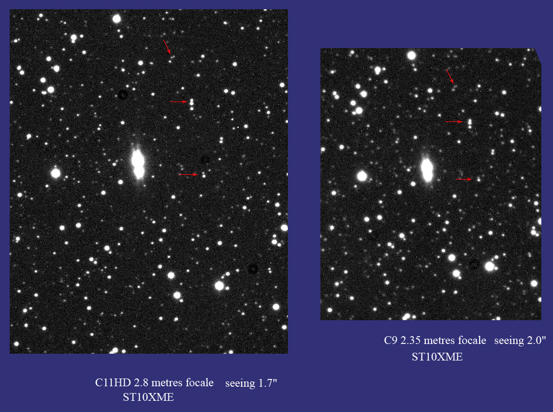

Pour les zintéressés par la résolution, je viens de monter un comparatif entre C9 et C11, des brutes issues de la même ST10.
La différence n'est pas très importante, due au seeing un peu meilleur avec le C11 mais également à la résolution spatiale plus importante avec le 280mm.

Très belle photo encore une fois et intéressante comparaison entre le c9 et le c11 sur les étoiles doubles.

Elle est superbe ,et il faut regarder la full! quelle resolution tu as obtenu sur cette nébuleuse! Bravo.
