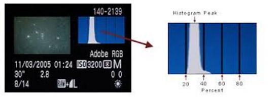

OrionRider peux tu m'expliquer : le fond de ciel ne dépasse pas 1/3 à la moitié de la dynamique (selon le contraste de l'objet)
Si je comprend bien dans Iris le rapport entre la moitié mediane mesurée sur d'une étoile saturée et la mediane du fond de ciel ne doit pas dépasser 33 % ?
:b:
Euh, je fais de l'astrophoto moi, pas de l'astrophysique. Et je n'ai pas Iris dans ma poche quand je fais les photos. Je regarde juste le petit écran derrière mon APN. :p
En langage humain: "si l'écran est orange comme une citrouille, c'est pas bon".
Faut pas que le fond de ciel soit si lumineux que tous les détails sont noyés dedans. Pour moi, c'est bon si l'histogramme RVB se trouve entre 1/3 et la moitié, pas plus.
Merci OrionRider, c'est vrai rien ne vaut l’œil. L'histogramme c'est plus simple et plus reposant pour la tête merci pour l'info.
