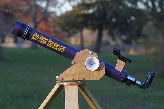

je vais répondre un peu à côté de la question, mais as-tu envisagé de bricoler une mini monture de type dobson adaptée aux jumelles dans ce style ?
C'est très facile à fabriquer, imbattable au niveau tarif et la monture altaz a fait ses preuves y compris pour des instruments bien plus lourds avec des grossissements élevés.
lien complet : http://www.homebuiltastronomy.com/kidpeek/index.htm
Eric
Salut Eroyer, merci pour ce lien.
c'est en effet un beau bricolage mais pour des jumelles de 6kgs et un set up qui va voyager pas mal je reste dubitatif quant à ma capacité à réaliser un truc vraiment fiable et durable !
