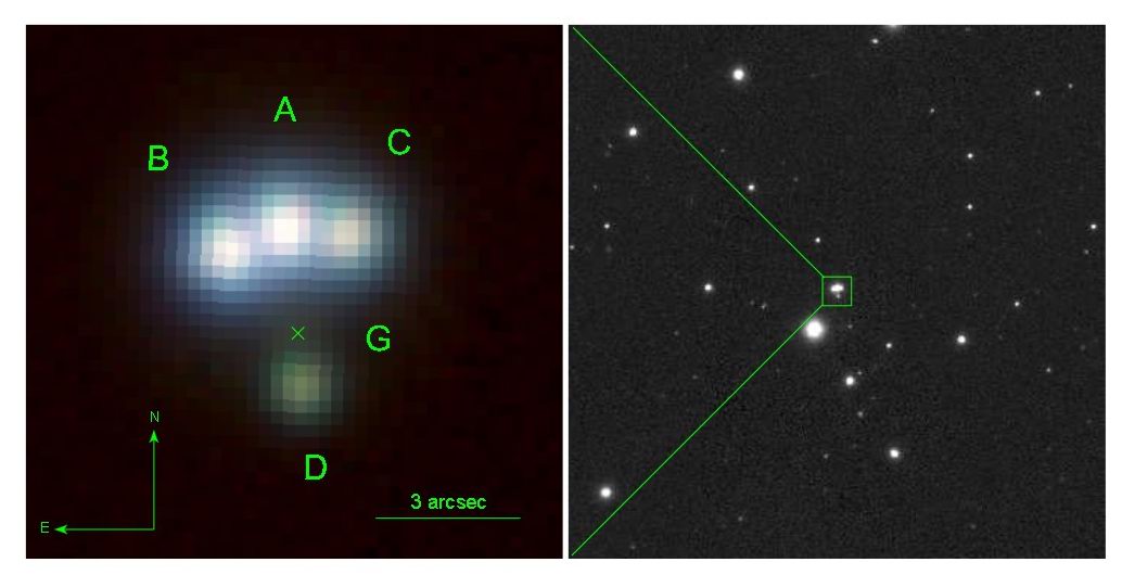

Pour les observateur au 500mm et plus, un nouveau venu chez les quasars quadruples par lentille gravitationnelle ;) : http://www.deepskyforum.com/showthread.php?1036-Newly-discovered-quadruple-quasar-candidate-in-Andromeda&p=5920#post5920'>http://www.deepskyforum.com/showthread.php?1036-Newly-discovered-quadruple-quasar-candidate-in-Andromeda&p=5920#post5920
Le PDF : http://www.deepskyforum.com/showthread.php?1036-Newly-discovered-quadruple-quasar-candidate-in-Andromeda&p=5920#post5920
Un autre PDF avec une petite photo de champ : https://arxiv.org/pdf/1705.08359.pdf
Et une observation par Alvin Huey au 550mm : http://www.faintfuzzies.com/OR-Jul022017-SR.html
Avec les coordonnées et la photo de champ on retrouve assez facilement l'étoile mag 14,7 qui représente ce quasar dans vos planétarium favoris pour peu qu'il atteignent mag 15.
Il l'ont baptisé le parachute d'andromède :)
C'est vrai que ça lui va bien, mais 3 éléments de mag 15,4 à 1,3" de séparation et le dernier élément à mag 17,7 ... Va falloir un bon ciel :rolleyes::be:

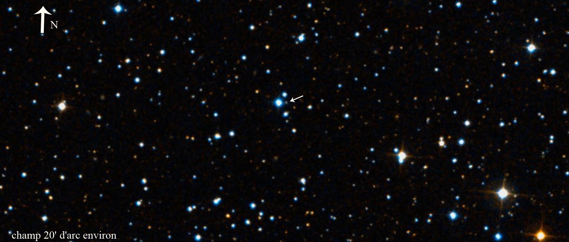

Je vais de regarder le champ du parachute d'Andomède, pas évident cet objet... Il peut également représenter un bon challenge pour les CCDistes amateurs de petites choses, donc je le note. Séparer des composantes de 3 ou 4" d'arc c'est encore possible sous un bon seeing.
A noter que je n'ai pas encore réussi à séparer la Croix d'Einstein.. elle est déja basse en DEC chez nous depuis Lille. Il faut beneficier d'une nuit très calme.
Champ du parachute (Merci Den ;)) , image DSS :
En fait, ta flèche sur ton champ pointe une petite étoile proche. Le parachute d'Andromède est l'étoile plus lumineuse juste au dessus de celle fléchée.
voir ce champ tiré du deuxième PDF cité dans le post plus haut(p 23) :
