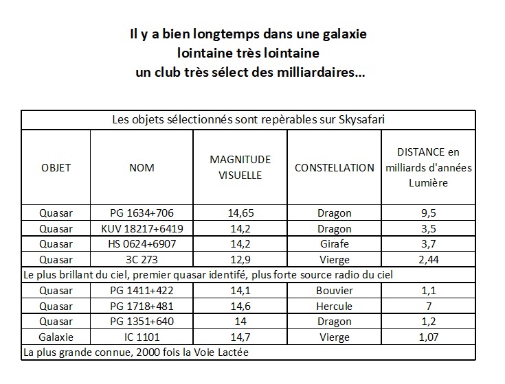

Bonjour, je viens de tomber « amoureux » de ce post, voir ces objets si lointains va devenir un challenge pour moi, ces cibles sont au delà du vertige, dans l’imaginaire mais bien réelles, donc je l’ai lu attentivement et j’en ai tiré un petit tableau que j’ai volontairement limité sous la magnitude 15 pour commencer et avec des objets retrouvés sur Skysafari pour la facilité de recherche. Pour le moment j’ai observé seulement 3c 273.

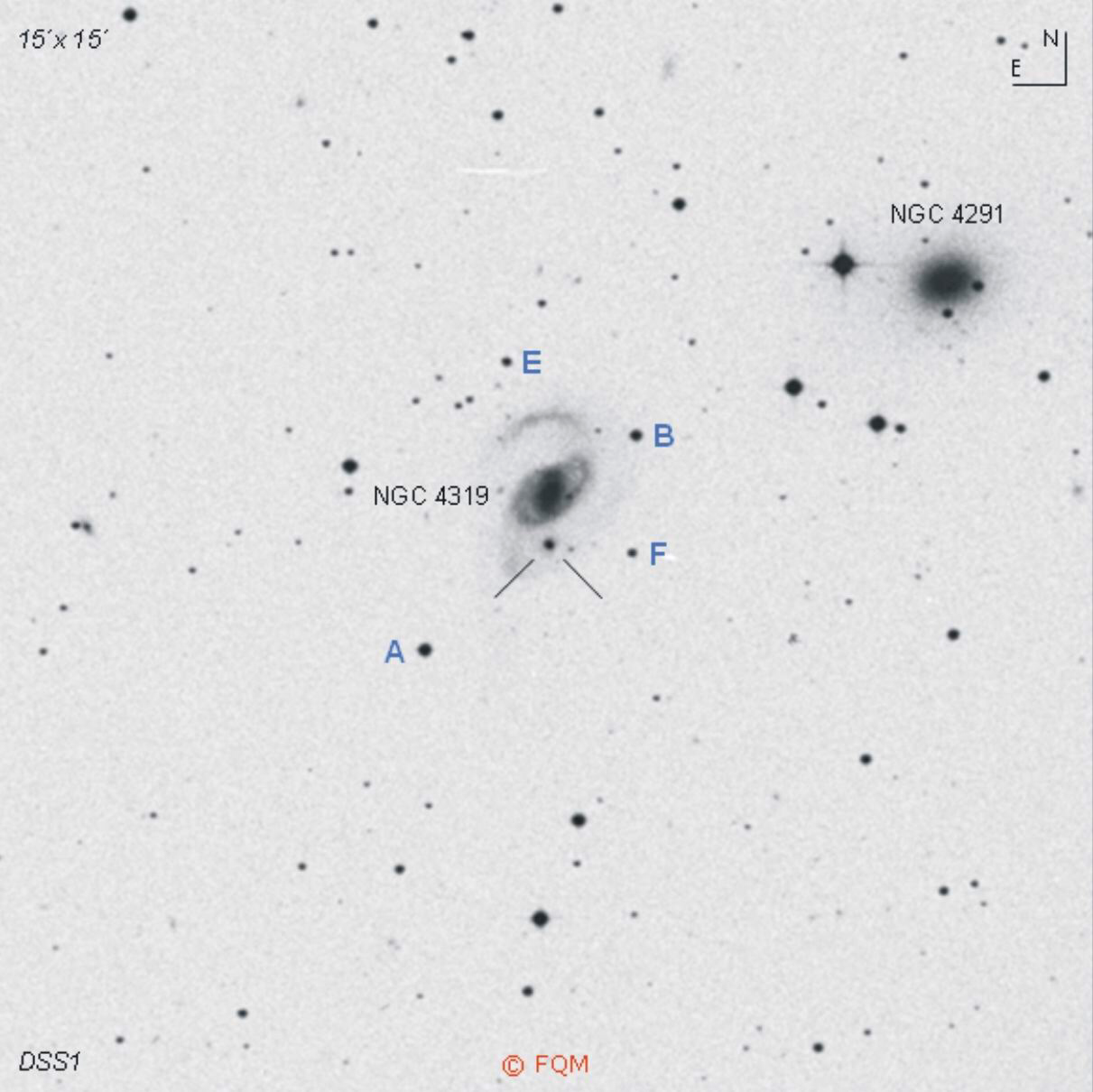

Ha oui, il doit être facile à trouver juste sous la galaxie NGC 4319, magnitude de 14,5 à 15,5 distance 1 milliard juste pour rentrer dans le club.... Voici sa situation :

ha, j’avais oublié  de mentionner son « matricule » Mrk 205. 😉

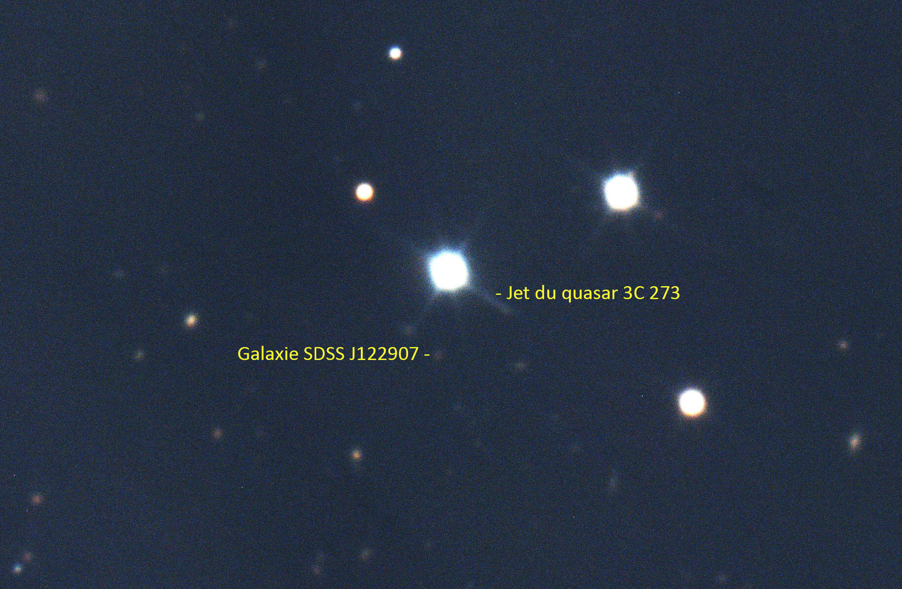

Ayai, je fais partie depuis cette année du club des milliardaires ! 🙂 D’abord, comme tout le monde, avec une observation visuelle du célèbre et brillant 3C 273. A l’oculaire du télescope de 1 mètre C2PU, le quasar apparait comme une brillante étoile de treizième magnitude. J’ai passé un long moment à laisser ses vieux photons s’imprimer sur ma rétine… Distance : un peu plus de deux milliards d’années-lumière.
Ensuite, j’ai essayé de photographier le jet émis par le quasar. Je l’estime à la magnitude 19, je sais pas si il sera un jour observé visuellement…Après trois heures de pose au Nikon D810 A, à F/9 et 4000 ISO, jusqu’à la mag 22.5, le jet apparait parfaitement, hélas, incroyable malchance, il est parfaitement aligné sur une des aigrettes ! Tant pis… A côté du quasar, je note une galaxie, SDSS J122907, à z : 0.36, soit environ 4 milliards d’années-lumière…

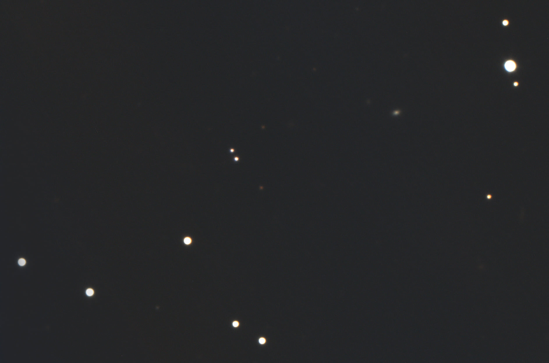

Ensuite, QSO 0957+561, le fameux « Quasar double », le tout premier mirage gravitationnel, situé dans la Grande Ourse, à 8.6 milliards d’années-lumière d’ici, soit z : 1.41. Sous le ciel de Caussols, même avec un 1 mètre, j’essaie pas de l’observer, il se balade vers m : 16.5. Les deux composantes sont séparées par 6 secondes d’arc et… 417 jours… Télescope de 1 mètre C2PU, Nikon D810 A, 10 mètres de focale, une heure de pose à 2000 ISO.

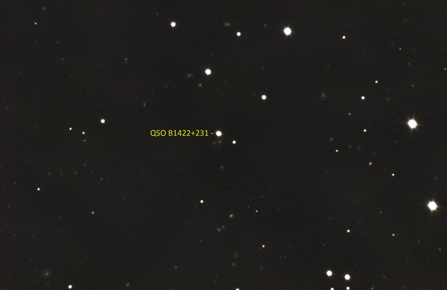

Enfin, mon record actuel, z : 3.61, soit un peu plus de 12 milliards d’années-lumière ! 😊 Le quasar QSO B1422+231 se trouve comme son nom l’indique dans la constellation du Bouvier. Très brillant (magnitude 16) il est amplifié par un groupe de galaxies d’avant plan, que l’on voit sur la photo, posée deux heures avec le télescope de 1 mètre C2PU, le Nikon D810 A à 2000 ISO. Mon projet pour cet hiver : z : 6 !!!
