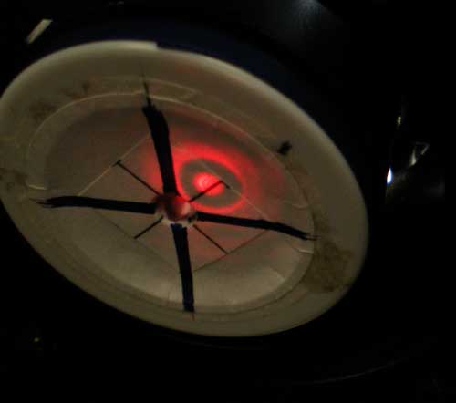

Il me semblait qu'avec la methode barlow, justement, on s’affranchissait de la qualité du laser et de la finesse du point, vu que le role de la barlow etait justement de diffuser a max le spot du laser pour en faire une tache suffisamment grande pour illuminer l'oeillet. La collim se fait alors non pas en centrant la lumiere du laser mais en centrant l'ombre de l'oeillet . Je fais comme ca et cela donne des resultats identiques au Cheshire ( bon en fait je fais surtout au Cheshire ( Un Cheshire sachant centrer...) avec justement une barlow a 5 euros avec lentille en plastique qui diffuse a max.
Comme sur la photo (pas de moi) ci-dessous:

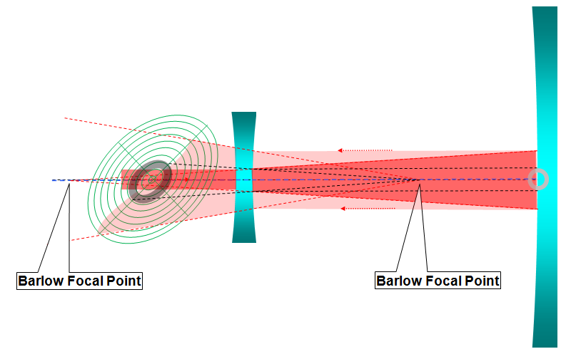

un petit dessin trouvé sur cloudnight (ou il est dit qu'il faut mieux centrer en se basant sur le retour avant la barlow, avec une mire faite maison lorsque l'on peut le faire):
