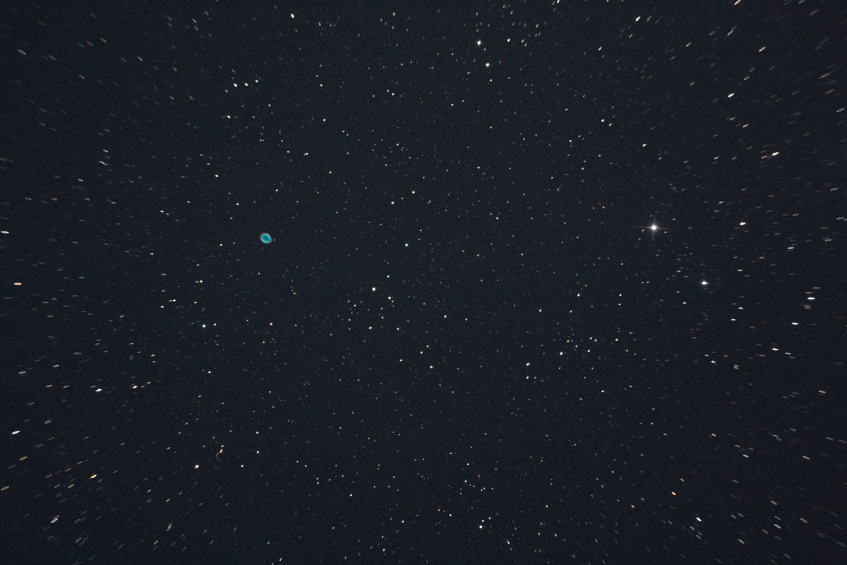

Bonjour, voila quelque temps je me suis acheté un 200/800 skywatcher pour de la photo. Mais voila des les premières photo c'est le drame. sachant que j'ai un correcteur de coma baader RCC 1 et un canon 40d. Quel est mon problème ? :(
Houla oui! la photo est dans le coma là :be:
Je veux pas dire d’âneries vu que je dispose pas encore de ce type de produit, mais je crois avoir lu quelque part qu'il y aurait une distance pour le positionnement du correcteur ?
Pour ça, je laisse les pro en parler et je fais juste remonter ton message qui part la suite me portera aussi conseil :)
Oulah hahaha c'est même plus de la coma la, c'est l'hyperespace :be:.
Je ne connais pas le RCC1 mais...
Je lis que c'est un correcteur avec un énorme backfocus, 95mm environ. Si tu as juste monté ta bague T2 et ton reflex, il doit se trouver à moins de 60mm. Sachant qu'un millimètre peut faire la diff, à mon avis, cherche pas plus loin!

oui je sais pour le backfocus mais le problème c'est qu'avec une baque allonge impossible de faire la mise au point...

Même photoshop n'arrive pas à faire ça :p
Ceci étant, je trouve ta photo très dynamique et ça change des images plus consensuelles. Franchement ce n'est peut-être pas voulu mais j'aime ;)

Hééé malheureusement pour toi, j'ai bien peur que tu aies fait une petite bourde:

Ce qui t'arrive est assez logique :
tu arrives à faire le point sans tube allonge, mais là, le capteur se trouve environ à 55mm du correcteur de coma. Pour atteindre les 91mm, tu rajoutes un tube allonge mais tu rend alors complètement inaccessible le foyer (qui lui, n'est pas aussi loin du tube).

Si le fait de mettre ce correcteur, il ne pouvait plus atteindre le foyer alors il n'aurait pas des étoiles sur la photo. Les étoiles sont rondes au centre donc la collimation et le suivi sont pas trop moche.
C'est une problème de distance entre le RCC1 et le capteur (le backfocus). Ton canon 40D a un backfocus de 44 mm, il te faut une bague de 94.5-44=50.5 mm. Tu as un exemple de montage chez ce vendeur.
On s'est pas compris je pense :
le problème de distance entre le RCC et le capteur, c'est exactement ce que j'ai dit.
Sauf que, si tu rajoutes 50.5mm de bague pour atteindre la distance capteur/correcteur souhaitée, il faudra rentrer le PO de 50.5mm supplémentaire pour retrouver la mise au point, et c'est là que ça coince.
Donc je le répète: à moins de remonter le primaire et rajouter un tube allonge ou changer de correcteur, pas de solution pour avoir des étoiles propres en bord de champ.
