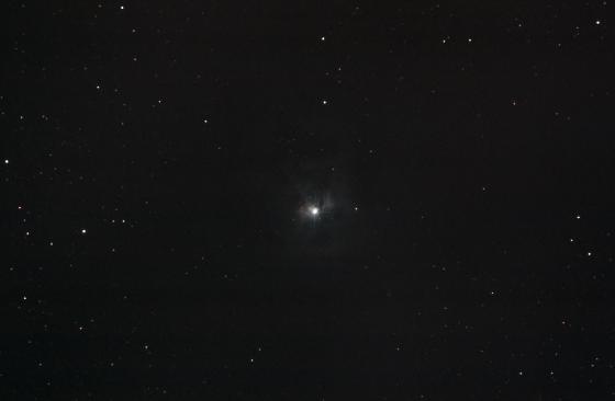

C'est la seconde fois que je rencontre ce soucis de trame rouge avec mon APN en moins d'une semaine. J'utilise un EOS450d avec un correcteur de coma Kepler et un filtre CLS ou UHC ES en bout de correcteur et un tube 200/1000 sur une EQ6. Hier soir, j'ai tenté l'IRIS avec 22 poses de 5 minutes, 11 dark, 20aine de flat et de Offset. A chaque fois, je me retrouve avec des trames rouge horizontales et il m'est impossible de les traiter.
D’où est ce que ça peut venir svp ??? Les filtres ??? Ils ne seraient pas adaptés a la photo ?? ou autre chose ??? Parce que la, je sèche et c'est la seconde fois que je perds 2h00 de poses en 1 semaine :confused: En plus, je n'ai pas beaucoup de signale sur des poses de 5 minutes.
Voici la photo avec les dark, flat etc ...
Merci a vous ;)
Marko
je pense à deux choses:
- soit des flats trop rapides : quel est ton écran à flat? quel est ta durée de poses pour les flats? Il faut des pose suffisamment longues pour éviter de figer le clignotement de l'écran à flat, 1/8s min et plutôt plus quitte à atténuer l'écran avec une feuille de papier.
- soit le bug des bandes horizontales du 450d : as tu la dernière mise à jour du firmware ? Le 450d est connu pour avoir des problèmes de "banding" en photo nocturne. Une mise à jour du firmware avait été faite pour le corriger.
Pour les flat, je suis a 1/60 pour être au 3/4 de l’histogramme. L’écran, je l'ai fabriqué moi même avec du carton plume, bande de Led et feuille de calque.
Normalement, j'ai le dernier firmware. Mais je remarque, lorsque je fouille mes photos, que ces bandes apparaissent avec l'utilisation de filtres. Ou alors, les flats ne sont pas bon :confused:
Si je ne suis pas trop fatigué, je recommencerai ce soir sans filtre, pour voir.
Tu fais du dithering? Ça ne traite pas la source mais ça peut régler le problème (si la trame n'est pas présente sur les brutes):)
Et traiter sans flats
Je n'ai pas essayé ;)

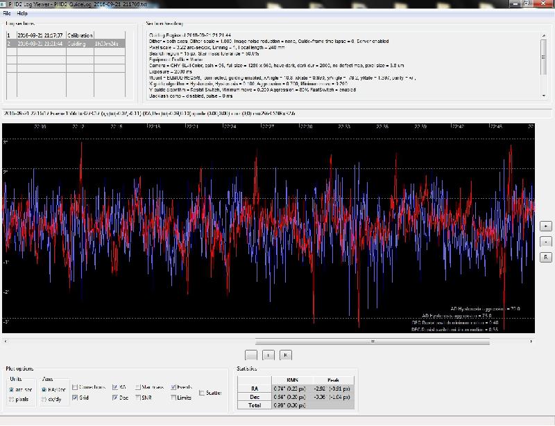

Sinon, Olivedeso, voila un morceau de mes courbes d'hier soir
ça ralenti 1 fois par tour de vis sans fin apparemment; ça colle bien avec un point dur sur la vis sans fin.
Il faudrait mettre plus de jeu entre la vis sans fin et la couronne et aussi vérifier le jeu entre le pignon intermédiaire et le pignon de VSF
Si tu as la PEC activé dans EQMOD, ça peut aussi donner ça si il y a un bug dans la courbe de PEC.

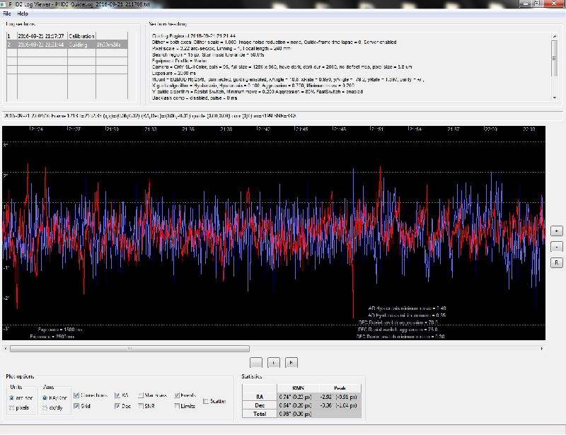

Bon, OliveDeso, que penses tu de cette courbe, stp ??
J'ai eu que très très peu de correction. Il y a encore des choses a améliorer ??

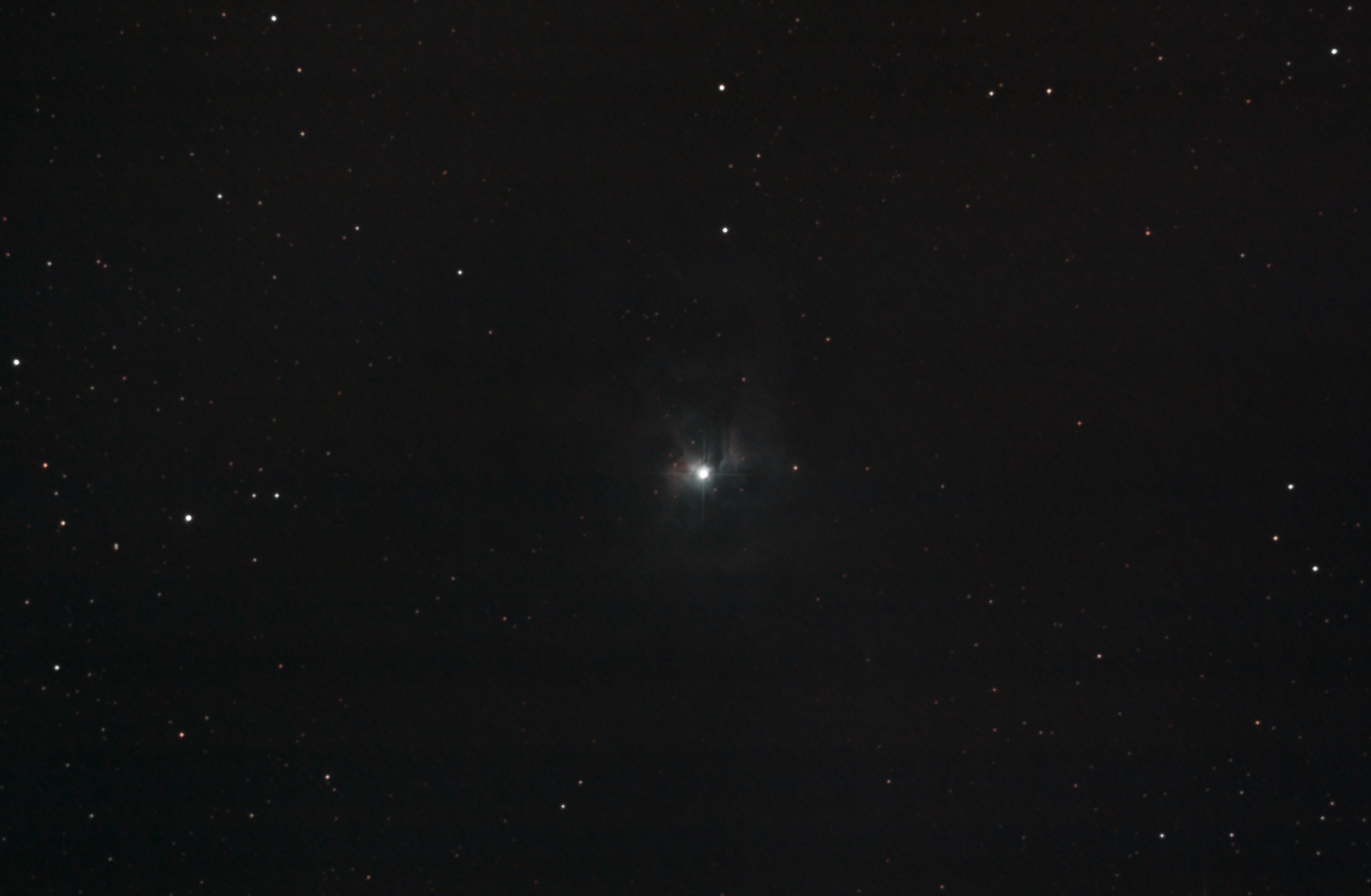

Bon, j'ai shooté PacMan cette nuit et j'ai encore des soucis de trames horizontales. Par contre, je n'ai pas utilisé de filtre. C'est un peu moins voyant, mais il y en a et mon firmware est a jour, normalement (version 1.1.0) :confused:
Est ce qu'il peut être mal mis a jour ??? Parce que la, je sèche totalement
