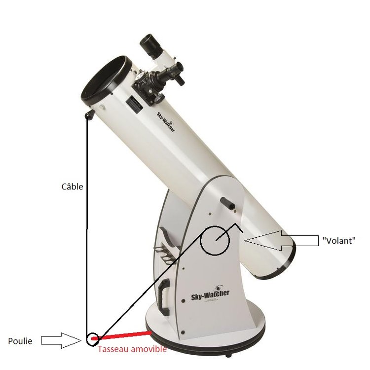

Désolé si je poste pas au bon endroit mais j'ai pour idée de fabriquer une "aide" à la direction de mon Dob. (Skywatcher 203/1200)
J'aurai besoin de vos lumières et idées pour la rotation du Dob sur lui-même! (pour faciliter la tournée tout en visant), un système de "volant", crémaillère...
Et aussi pour le bouger de haut en bas, car avec l'idée que j'ai (schéma trés simplifié), ça irait pour le descendre mais pas pour le remonter..
Merci d'avance!

En fait, ca vient surtout de la difficulté de bouger tout en regardant l'oculaire, j'ai tendance à être un peu brusque..
Et c'est aussi un peu difficile sur ce Dob (je trouve) de le faire tourner (les deux plaques en bois ne coulissent pas hyper bien..).
Je pense que ce systéme serait pas mal pour m'aider dans tout ca! Non ?

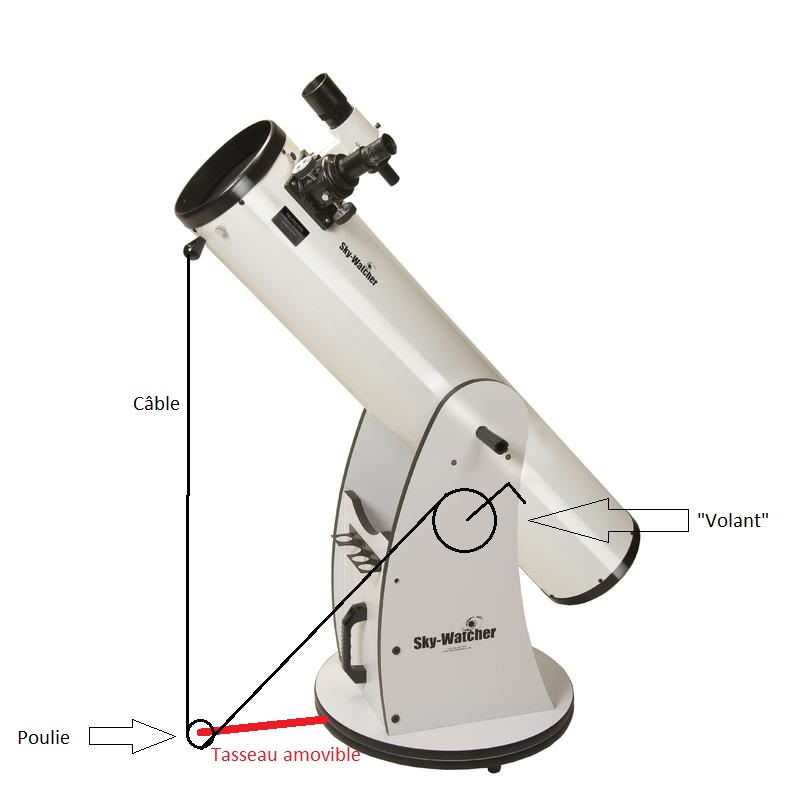

Faudrait voir avec syncopatte. Pour qu' il remonte Patte avait mis du poids au Q du scope.
Un peut de pchit_ pchit au téflon pour améliorer la base tournante.:)

Pas bête l'idée du poids au cul du tube!
Merci!
Donc, l'idée de mon schéma a déjà été pratiqué?
Oui ce n' est pas nouveau. Patte avait bien bricolé à l' époque.
Sur son site il y avait des photos.
JM
Merci!

Pourquoi un tasseau quand tu pourrais mettre la poulie sur la base ?
Au cul du scope imagines voir un tendeur qui tire le culot du tube vers la base.
Oui mais reste la distance du volant au PO.
Ca me paraît loin pour manoeuvrer en observant.
Je crois qu'en fait il te faudrait une equato :D
Ouais en effet pour le tasseau, j'ai pensé à l'enlever depuis!
Pour le volant j'ai essayé et c'est nickel! :)
Pas bête l'idée du tendeur aussi!
Merci!

tu as la solution (comme moi) des seringues!!!!.........j'ai fabriqué un dobson et pour l'altitude j'ai mis des seringues , mon bricolage est dans le post "dobson fabrication maison"
