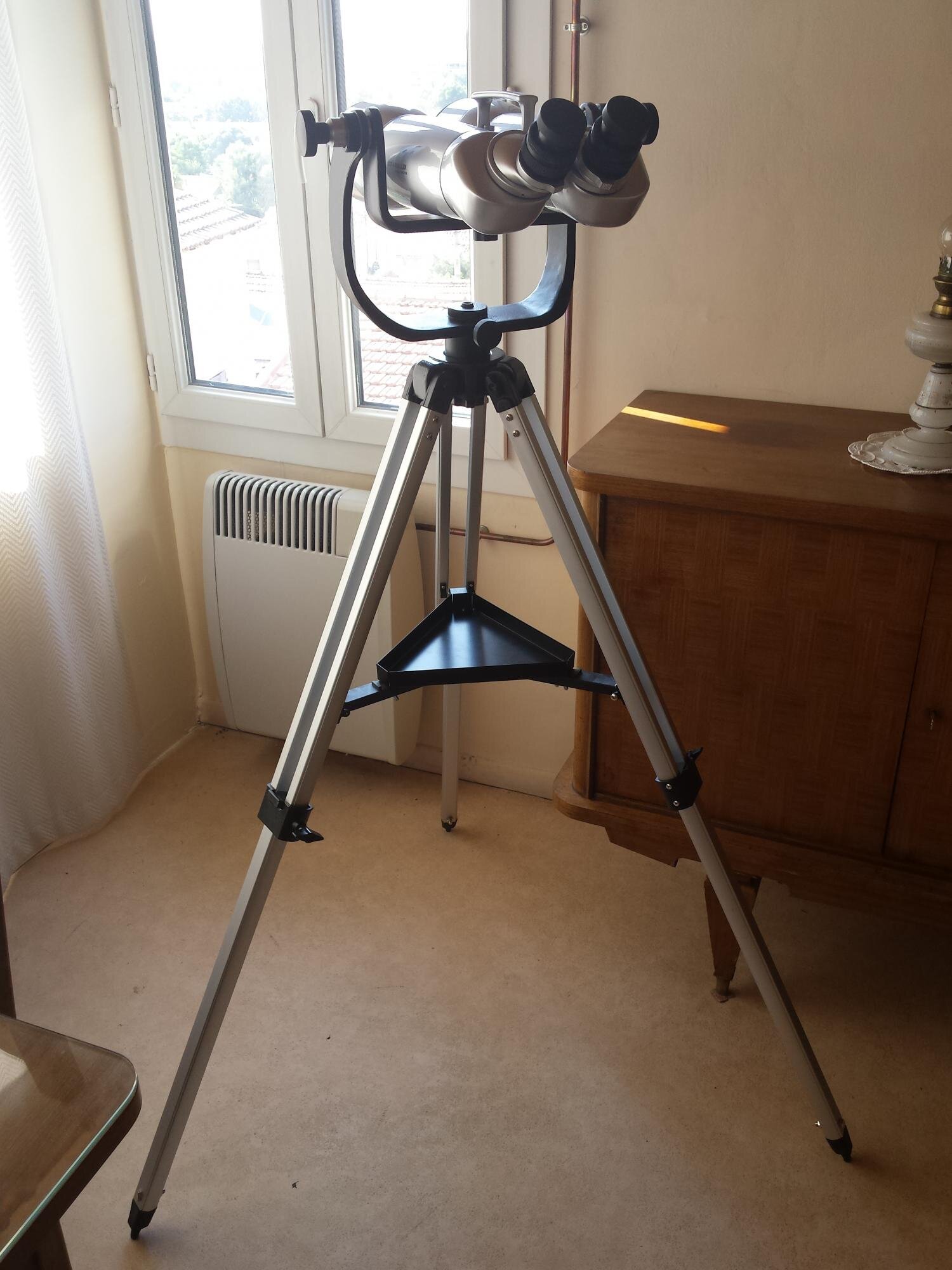

Pour celles et ceux qui veulent observer aux jumelles et notamment du planétaire sans trop se ruiner, il y a aussi ce modèle que j'ai trouvé sur amazon-astroshop pour environ 300€ : OMEGON ZOOMSTAR 15-45X80 (BK4 et traitement FMC), elles me semble de meilleurs qualité que les Celestron que j'ai eu.
Je sais que beaucoup n'aiment pas les jumelles à zoom, moi je leur trouve pas mal d'avantage et notamment de pouvoir aller au delà de ce que peuvent faire des 20x80 du même gabarit, certes avec un champ réduit et moins de luminosité...mais ça permet de "prolonger le voyage" . A+

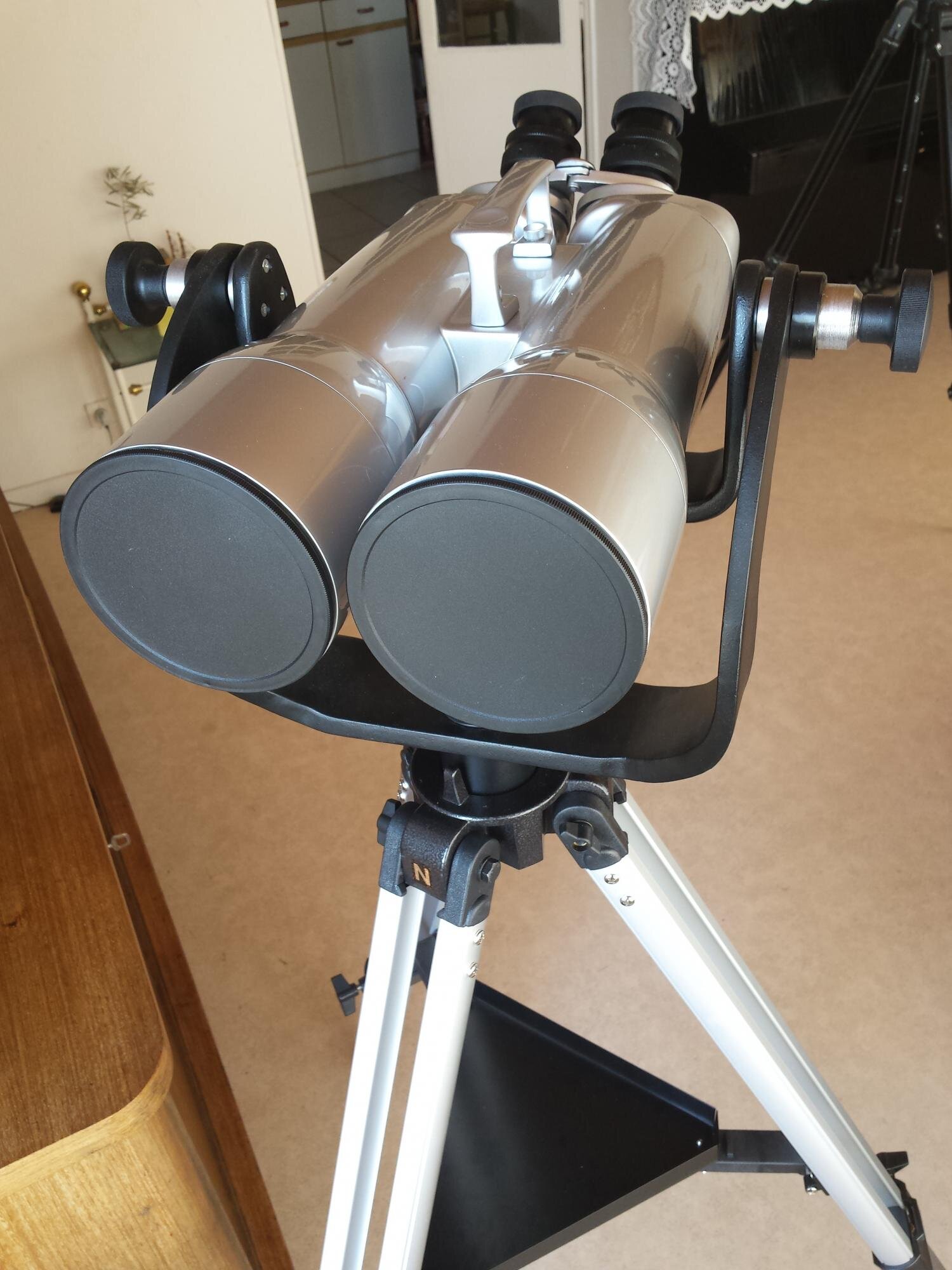

Oui j'ai craqué il y a quelque année pour ce model de jumelles.
Je les trouvent trés bonne pour mon usage. Elle sont trés facilement transportable, c'est un vrais plus d'aller au club d'astro/charger la voiture avec juste une "valise" et une petite monture qu'avec un telescope + grosse moture + poids + optiques.
Pour les observations, il faut privilégier le grand champs car en montant en grossisement, ont atteint vite les limites. Et que ce n'est pas le but de ces jumelles, si tu veux du grossisement, un telescope ou une lunette serat meilleur.
Pour moi, ces lunettes geantes sont des instruments a parts, trés agréable a utiliser, pour observer le ciel d'une autres manieres (en grand champ, les peiades ou la nebuleuse d’orrions sont magnifique).

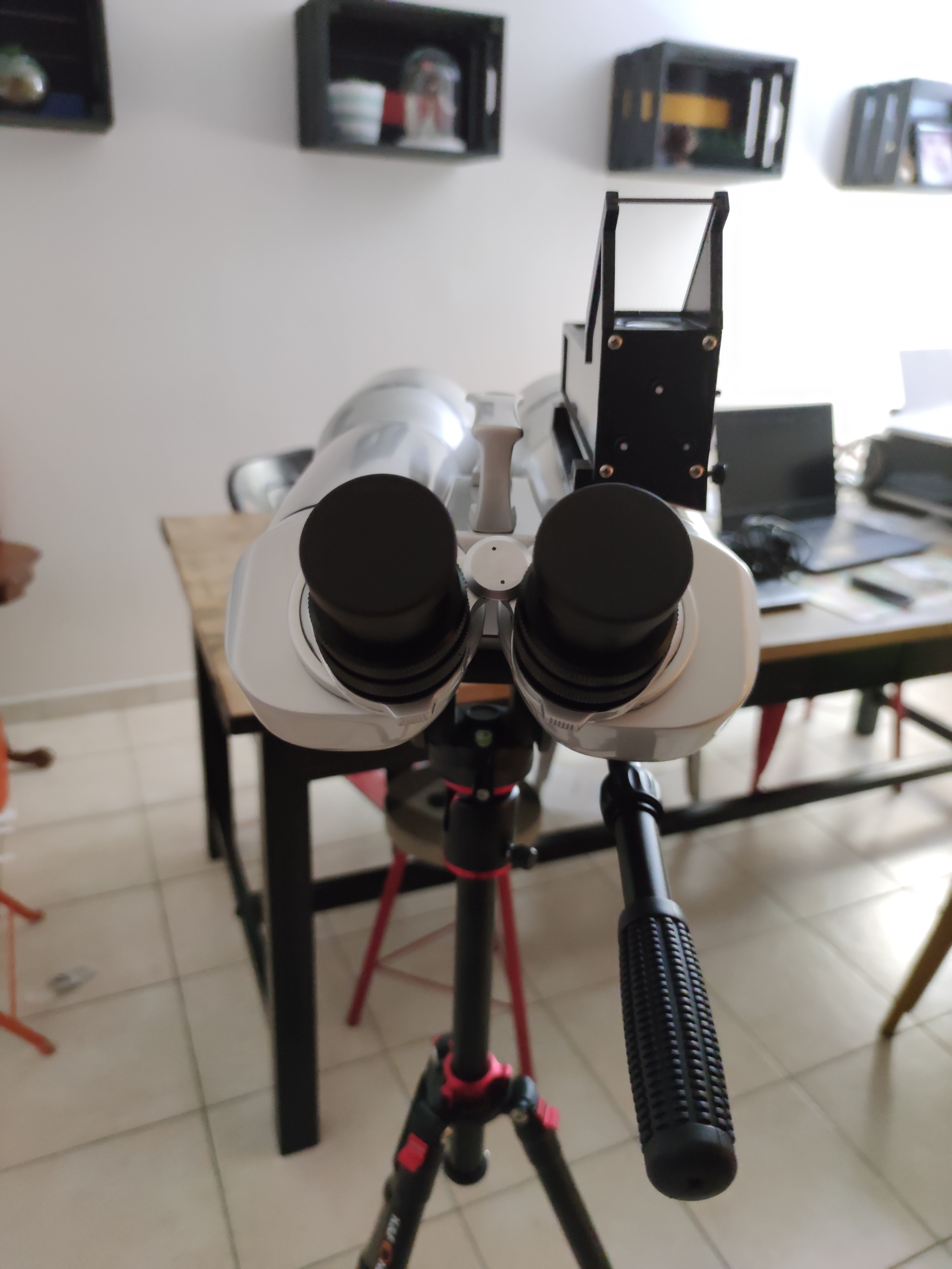

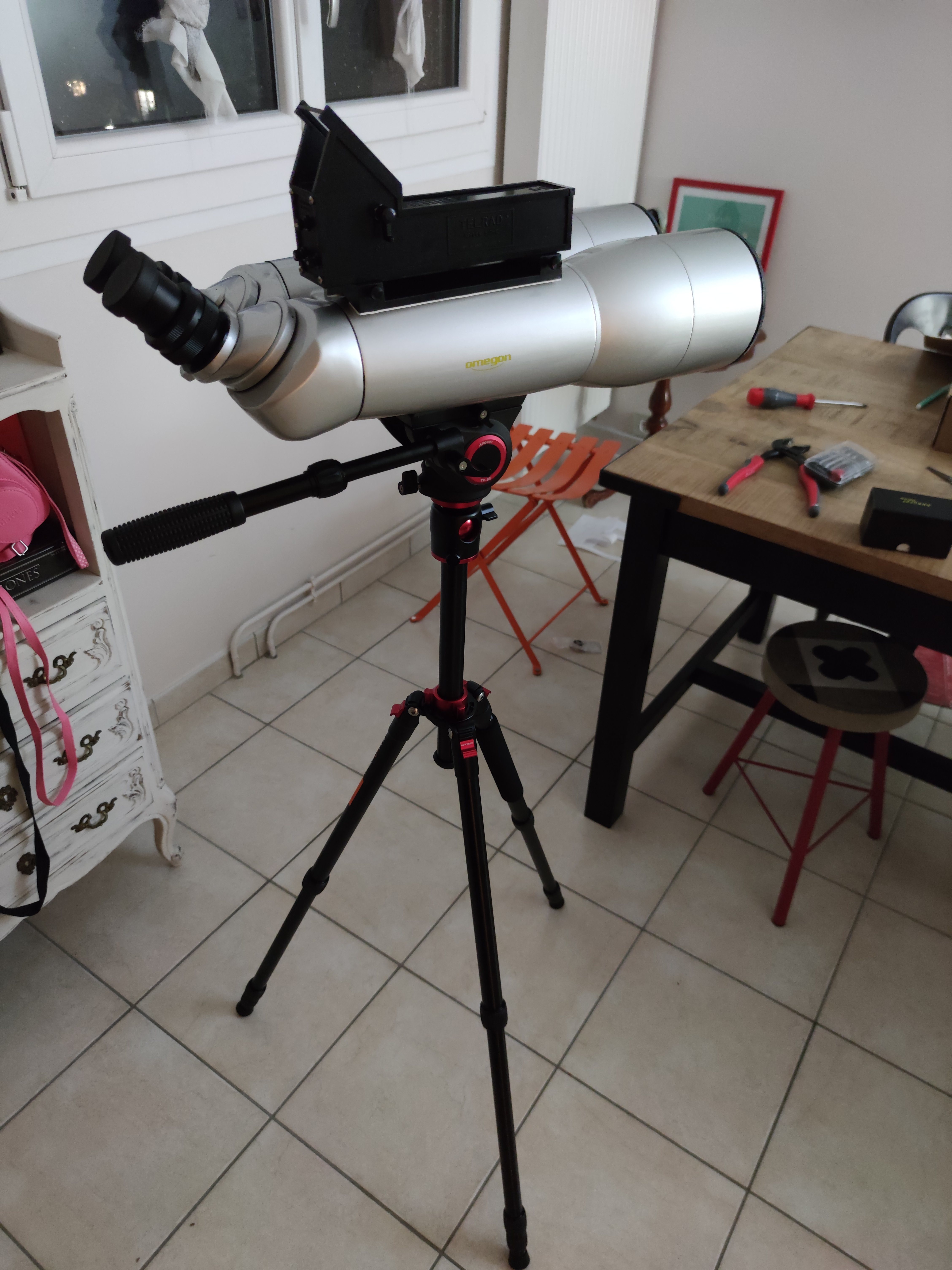

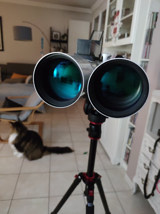

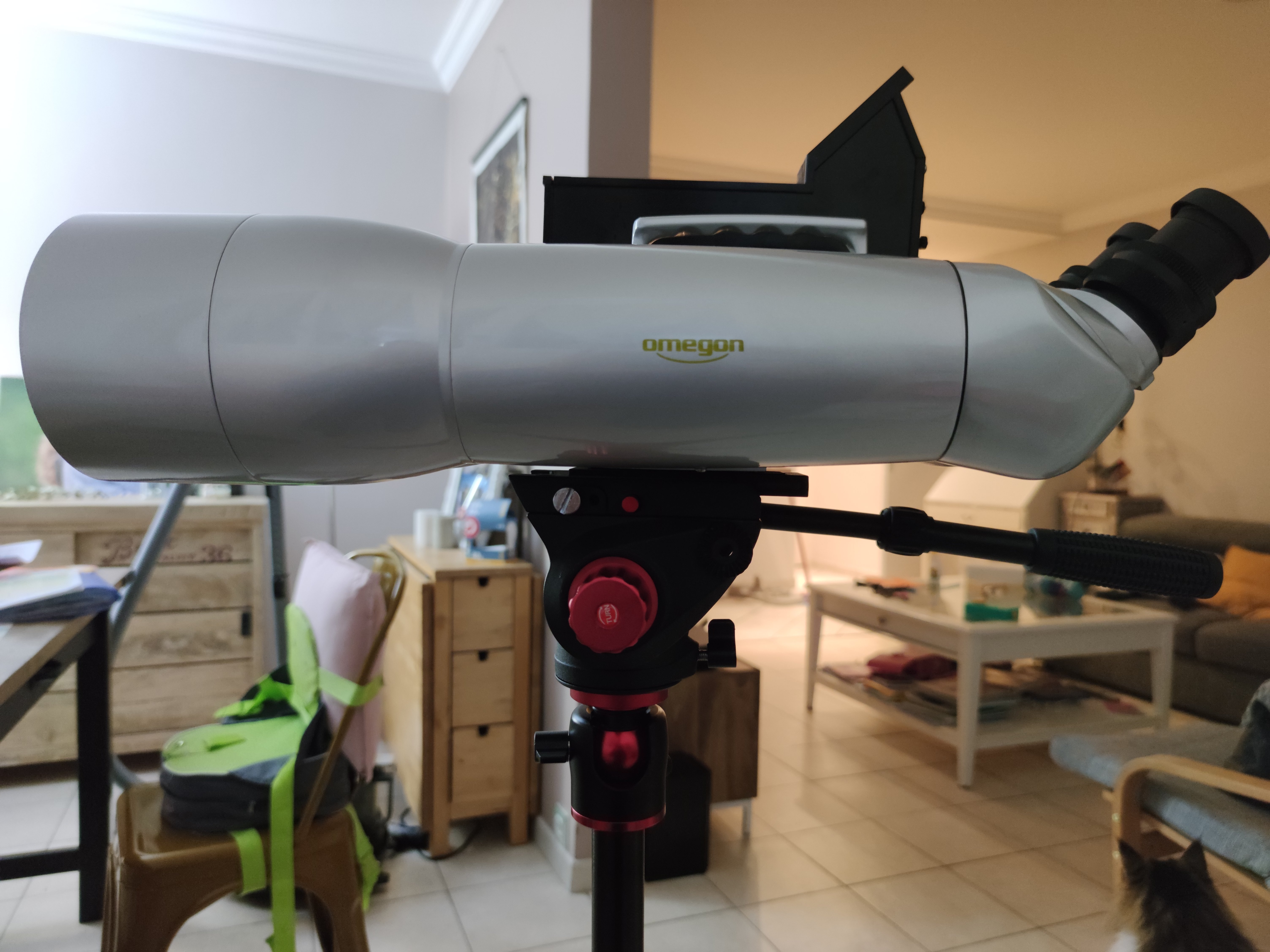

Quelques photo du montage...
Tête vidéo andoer P65 sur trepied tm2534 ( un peu léger tout de même je vais voir à la pratique si je le garde).
Telrad sur le tube droit.
Tu peux diaphragmer sur Venus / lune au besoin.
Ca efface le chromatisme et évite que ça bave avec l'éblouissement.
Joli set up en tout cas.
Rapide et efficace. J'aime.
Modifié par Foldedol
Salut, beau matos et belles soirées d'observation en perspective, si elles coûtait moitié prix je m'en prendrais une paire (lol), fais gaffe de pas les faire tomber.
ps: le chat doit être plus intéresser par les souris que par l'astronomie. A+

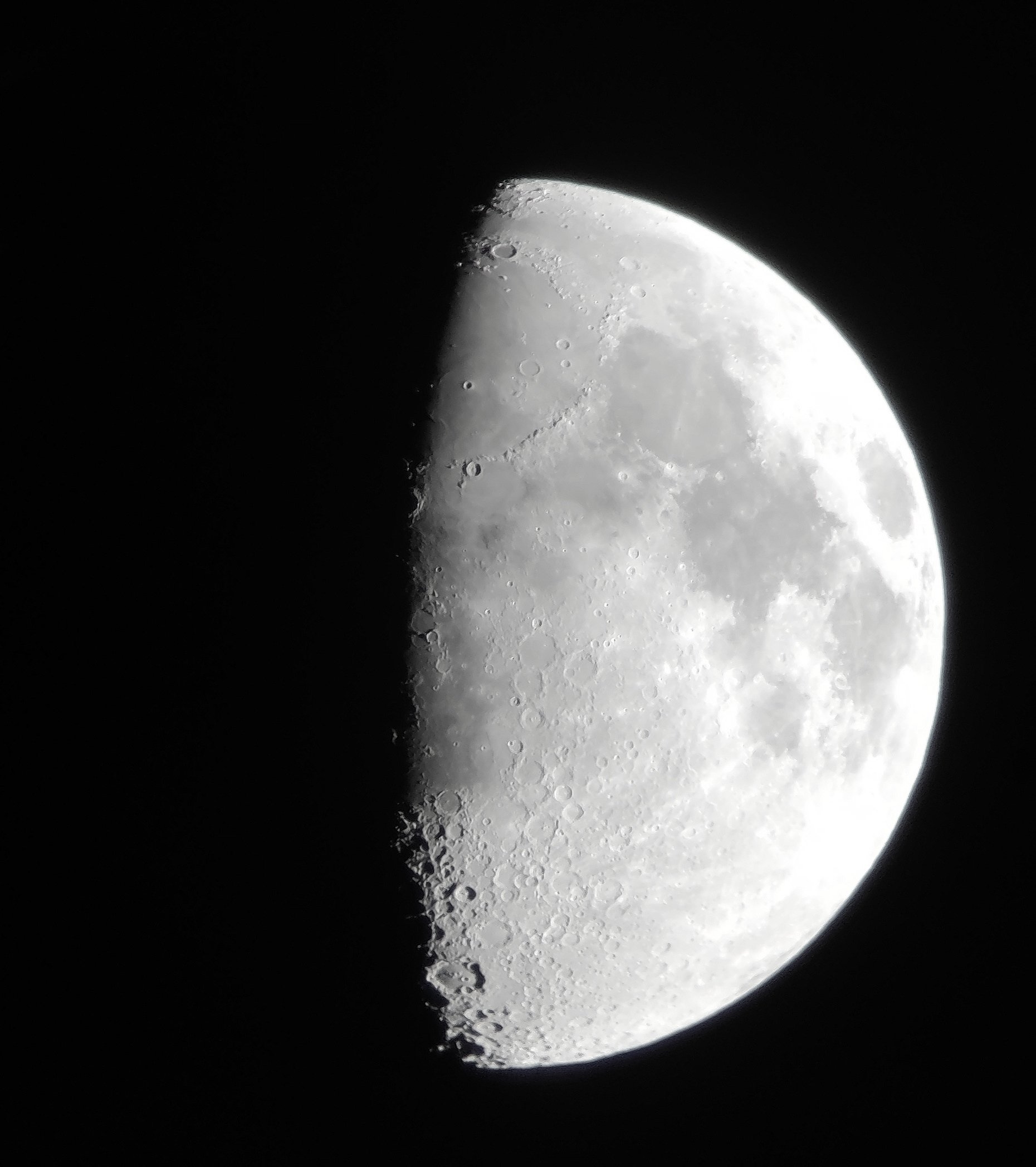

bon sinon côté résolution C'est très correct! j'ai poussé le grossissement à 96 fois ( oculaire de 6 mm TMB planetary côté gauche. Je n'en ai malheureusement qu'un seul !! ) en étant a peu près à température (45 minutes en extérieur).
Oui alors attention, ça, ça ne veut pas dire que tu va réussir à pousser à x96. Sur un seul tube heureusement tu es à 1D.
C'est le parallélisme de tes binos qui seront déterminantes pour savoir si tu pourras fusionner ou pas à x96. Une seule solution, tester ;)
Hier j'ai poussé à x286 avec des 2.3mm, fusion compliquée, trop compliquée, alors que sur un seul tube ça passait à l'aise.
En tout cas je te souhaite du fond du cœur que ça marche à x96 😍

Nouveau t'est ce soir... Avec filtre lunaire 30% car ça commence à piquer les yeux... Beaucoup de turbulences jusqu'à 22h après ça commençait à être sympathique ! J'ai pu voir beaucoup de détail avec ces jumelles et surprise je suis passé sur un oculaire panoptic 15 mm et la presque plus de défaut chromatique. Donc les oculaires de base sont à éliminer pour le planétaire! Côté lune je détaillais sans trop de difficultés tout les cratères à l'intérieur de clavius et la faille du mur droit. Les différentes teinte des mers étaient très contrastées je me suis régalé ! P'tite photo prise à la va vite dans l oculaire pour vous donner une idée...
